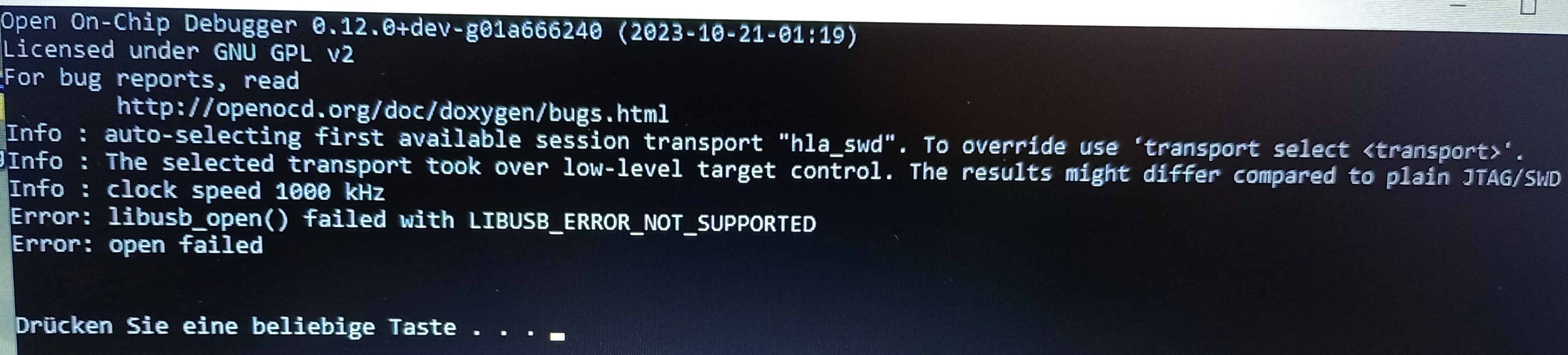

( LIBUSB_ERROR_NOT_SUPPORTED ) Im Falle eines Fehlers dieser Art müssen Sie den st-Link aktualisieren, indem Sie diesem Tutorial folgen:
*Denken Sie daran, den Treiber und das ST-Link-Dienstprogramm herunterzuladen!
(Das St-Link-Dienstprogramm wird hauptsächlich zum Aktualisieren verwendet! )

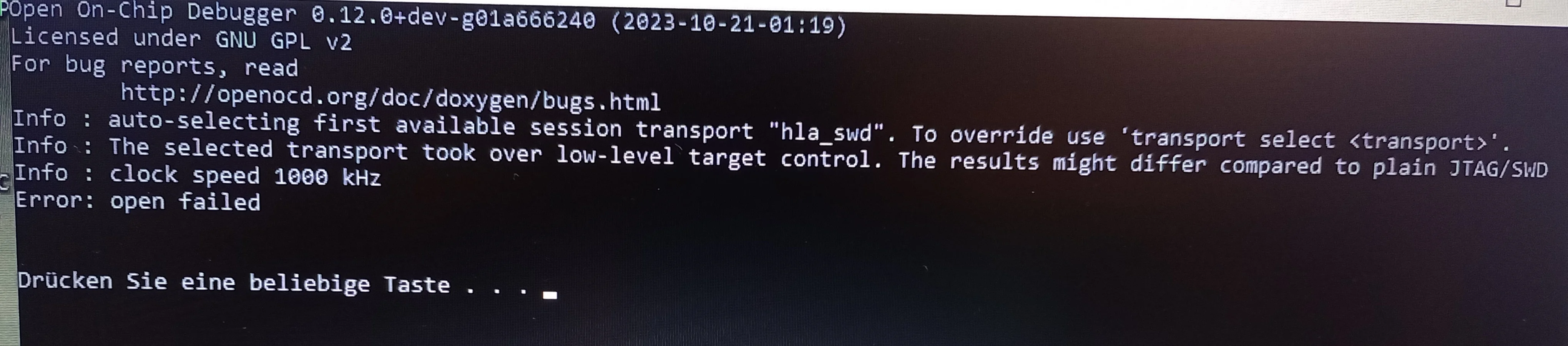

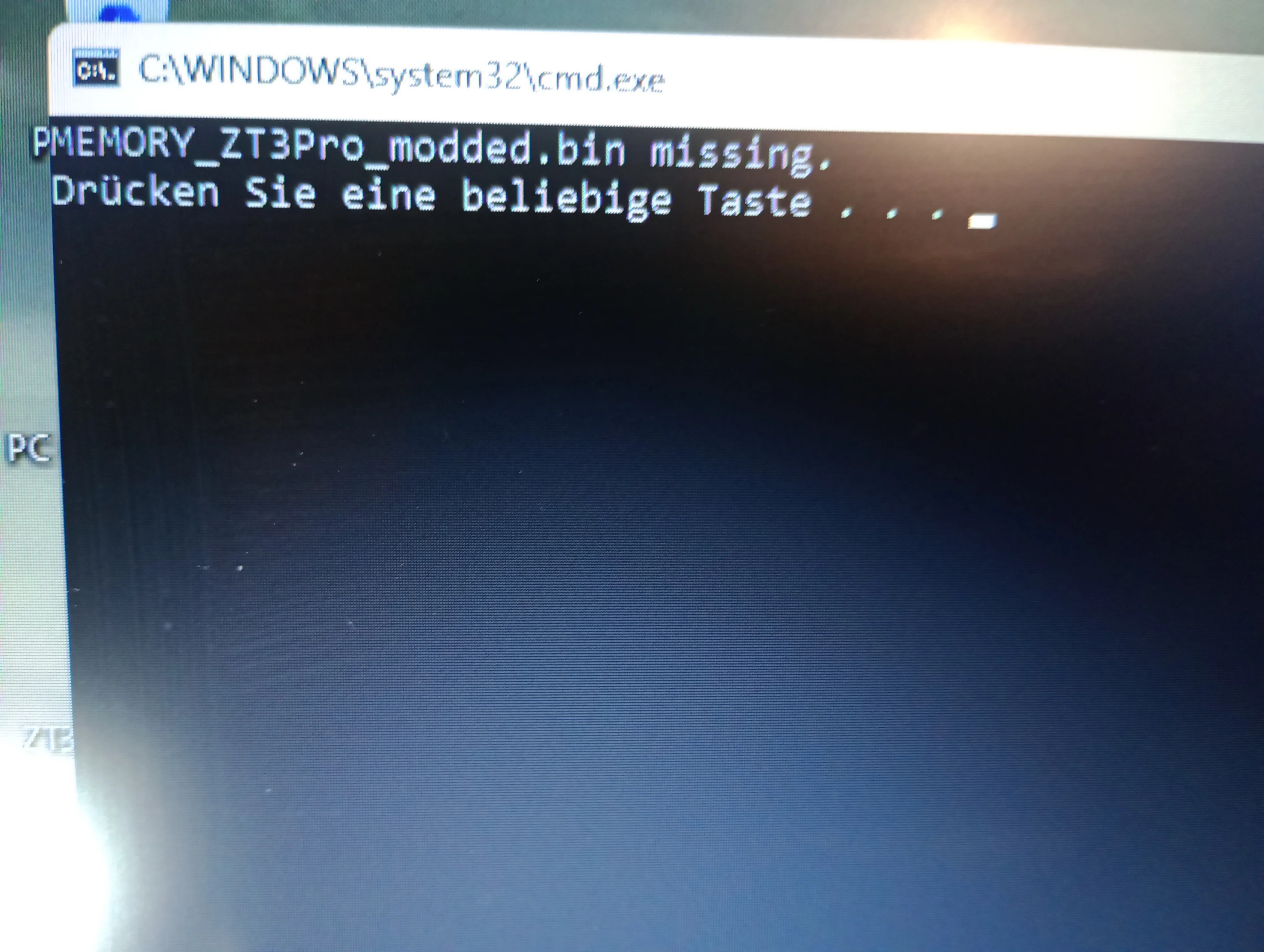

Wenn die Dateien "RAM_ZT3Pro_dumped.bin" und "MEMORY_ZT3Pro.bin" nicht im Ordner erscheinen, überprüfen Sie die Verbindung zwischen VCU und ST-Link. Sehen Sie sich auch die Konsole zuvor ausgeführter Skripte an, um zu sehen, ob seltsame Fehler aufgetreten sind.
5. Führen Sie das Skript « change_sn_to_us.bat » aus. Es sollte eine Meldung zurückgeben, dass die Seriennummer erfolgreich geändert wurde, und die Datei "MEMORY_ZT3Pro_modded.bin" erstellen.
6. Führen Sie das Skript « flash_memory_modded.bat » aus. Wenn die Meldung zurückgegeben wird, dass der Speicher erfolgreich gelöscht und eine Datei in den Speicher übertragen wurde, können Sie die VCU erneut mit dem Roller verbinden.

**(LIBUSB_ERROR_NOT_SUPPORTED) Im Falle eines solchen Fehlers lesen Sie dieses **
(Das St-Link-Dienstprogramm wird hauptsächlich für St-Link-Updates verwendet!)
