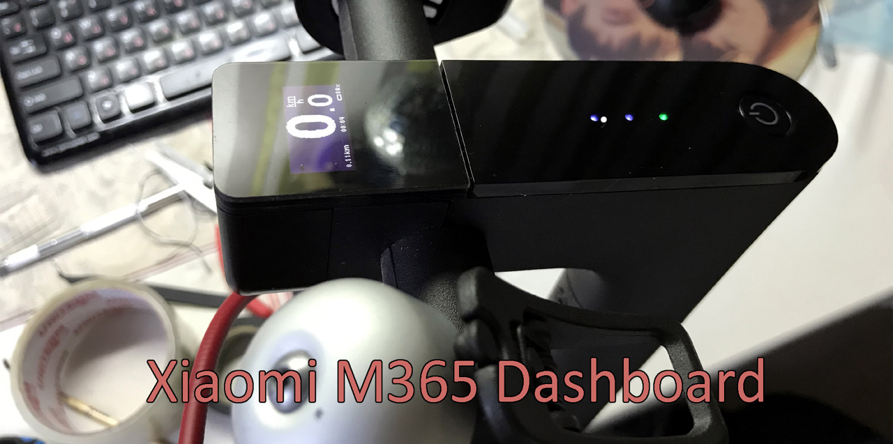

Ja cool, genauso stelle ich mir das vor. Jetzt würde ich gern wissen, ob dieses Ding vom M365 beim G30 passt...
...oder ob man einfach so einen Zwischenring per 3D-Druck erzeugen kann, der das Display aufnehmen kann.
Das abgebildete Teil hat beim G30 ja keinen Deckel.
Das ist zwar dann Ideenklau, aber wenn man das nicht vermarktet ist sowas rechtlich in Ordnung.
Man müsste schauen, welches Display maximal reinpasst. Dann kann sich jeder selbst überlegen, ob er das in SPI oder I2C anbindet.

Kann man sicherlich, ich würd ihn aber nicht dazwischen klemmen sondern mit zwei Schrauben vorne dran schrauben. Die Klemmung hält den Lenker und das dürfte mit Kunststoff recht instabil werden. Material für Borhung + Gewinde ist aber ausreichend vorhanden. Ganz bekloppte könnten auch auf eine Schwalbenschwanzführung kommen oder so :D
Also wenn ich was baue, dann soll das vernünftig werden und so aussehen wie das "Original". 😬
Die Idee finde ich sehr gut. So lässt sich easy eine Plexischeibe einkleben und das ganze ist wasserdicht.
Zugegeben, die Idee ist geklaut, aber was soll man machen: manche Dinge sind so gut, die kann man nur kopieren!

Bin ich voll bei dir, wenn OEM Stil.
geht beim G30 aber nicht außer du fräst den Kopf vorne ab und bastelst dann was drauf. Man könnte die Vertiefung des Labels nutzen, müsste aber ebenfalls ausgefräst werden.
