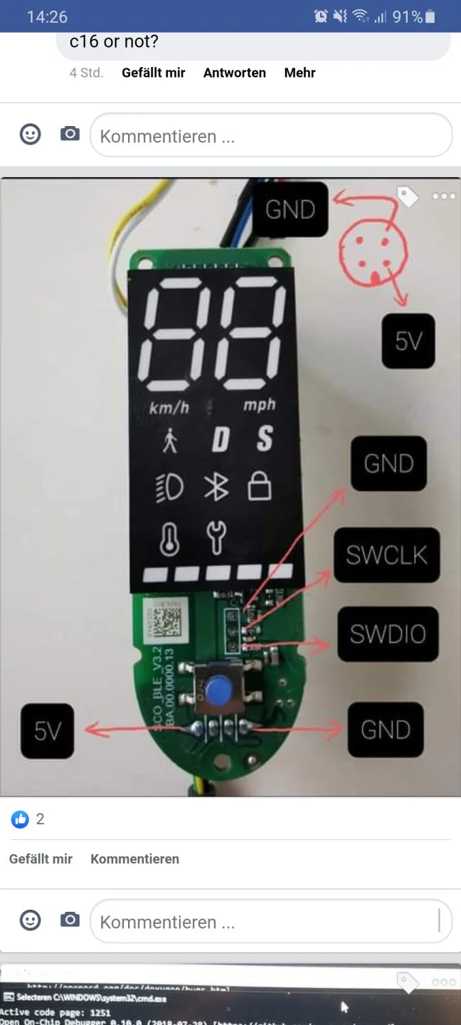

Der Widerstand dient nur als FlashSchutz und hat keine andere Funktion, bleibt also draußen. Beim Flash des Dashboard mit ST-Link bleibt die DRV natürlich unverändert, die flasht man danach wieder normal per Handy und Bluetooth.Hast du den Widerstand anschließend wieder eingelötet oder bleibt dieser anschließend komplett draußen?
Welche ESC bzw. DRV Version hast du dann? Ich nehme mal an, diese bleibt bei 2.4.8. und du flashst mit dem Handy dann eine CFW mit DRV 2.2.3? Hoffe das funktioniert mit Scooter Companion auf iOS.
ST-Link ist bestellt.
