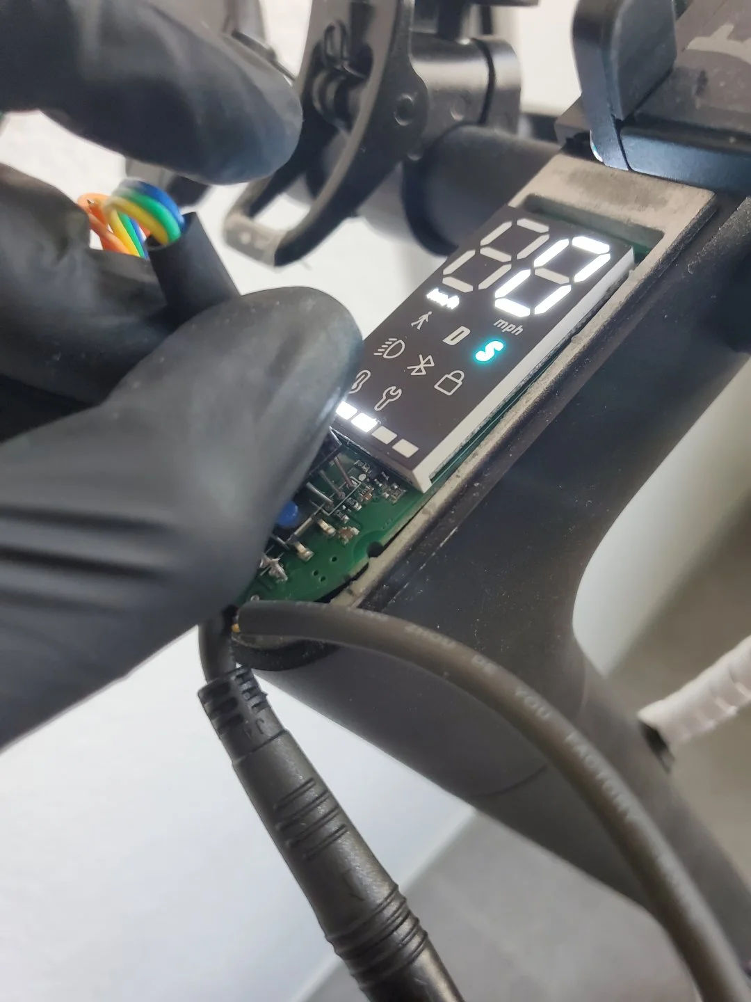

-Widerstand mit Heißluft ausgelötet. (pass nur auf das Display auf, denn es schmort schnell weg)

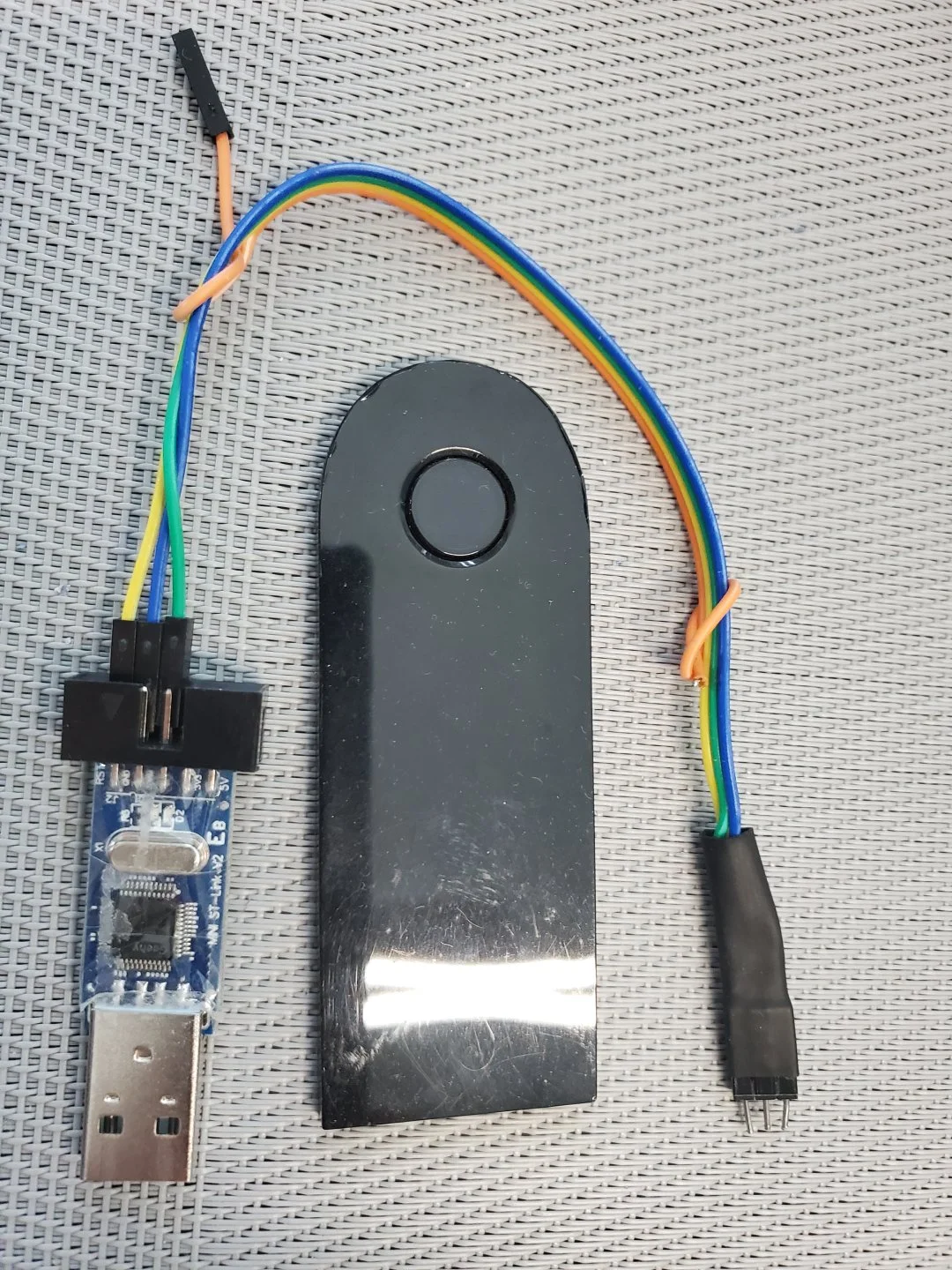

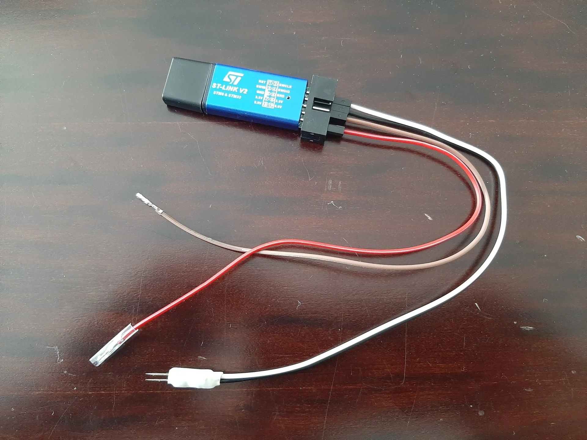

- 2 Kabel angelötet SWDIO & SWCLK wie in der "s1_ess_pro2_connection.jpg" (5V und Masse (GND) kann man vom Stecker des Rollers mit den mitgelieferten Kabel vom STLink per Stecken verbinden)
- Dann die Datei ble365recfull.zip* heruntergeladen ( Olli_69 Olli_69) hat diese 3 oder 4 Post über mir geteilt
- STLink installiert und angesteckt für Treiberinstallation
- Die Datei "blePRO2rec.bat" ausgeführt (in dem Falle für den Pro2)
- Wenn wie im "doc" Ordner alles aussieht wie bei der "result.png" hat alles geklappt.

Hast du den Widerstand anschließend wieder eingelötet oder bleibt dieser anschließend komplett draußen?
Welche ESC bzw. DRV Version hast du dann? Ich nehme mal an, diese bleibt bei 2.4.8. und du flashst mit dem Handy dann eine CFW mit DRV 2.2.3? Hoffe das funktioniert mit Scooter Companion auf iOS.
