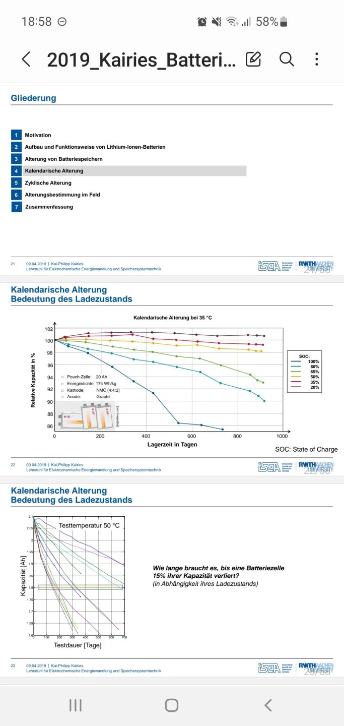

Ihr seid ja schon ziemlich tief drin in der Materie. Kann mir Jemand mit einfachen Worten erklären wie ich meinen Ninebot Max G30D2 am besten lade, sodass der Akku möglichst lange hält. Lade in der Regel von 30-80%.
Moin,
Paar Grundregeln beachten:
Nicht ganz leer fahren, <10%,
Nicht voll laden und lange stehen lassen,
bei Kälte <5°C nicht gleich volle Leistung abrufen.
Selbstverständlich ist auch in dem ersten Post der Abschnitt "Lebensdauer verlängern" zu beachten.
Ein Zusatzakku zögert den natürlichen Kapazitätsverlust natürlich noch einmal heraus.
Die kursierenden Methoden zb. mit Laden zwischen 20-80% sind einfach Quatsch.
Nicht so viel Gedanken darüber machen, paar Basics einhalten, Roller fahren und Spaß haben.
Bevor dir der Akku Abnippelt geht was anderes am Scooter hinüber.
