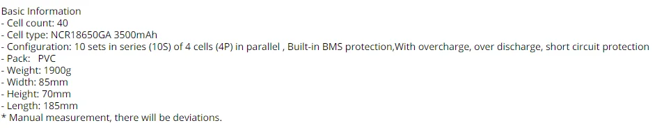

Die China-Akkus aus der Einkaufsliste haben meist kein hochwertiges BMS eingebaut, sondern nur eine BMS "Schutzschaltung". Wenn in der Artikelbeschreibung nur "BMS" steht, würde ich erst davon ausgehen, daß nur eine Schutzschaltung verbaut ist. Diese schaltet also den Akku ab, wenn der Strom zu hoch ist, oder einzelne Zellenblöcke von der Spannung aus den Grenzen laufen. Überspannung und Tiefentladung.
also sowas, wie es Liitokala angibt.
Bei den Laudation Packs steht gar nix - d.h. großes Rätselraten, ob da nicht einfach nix verbaut ist???
Wenn im Artikeltext explizit "Balancing BMS" steht, dann sollte (!) es das können - trotzdem genau nachlesen!
ACHTUNG:

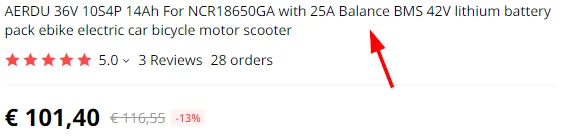

In der Artikel-Überschrift ist noch von Balance-BMS die Rede
im detaillierten Artikeltext nicht, da wird nur mehr eine Schutzschaltung beschrieben.
D.h. das getrennte Laden kann man sich mitunter sparen, weil das balancing nicht stattfindet.
Beim Kauf des Akkupacks das bitte zu berücksichtigen.

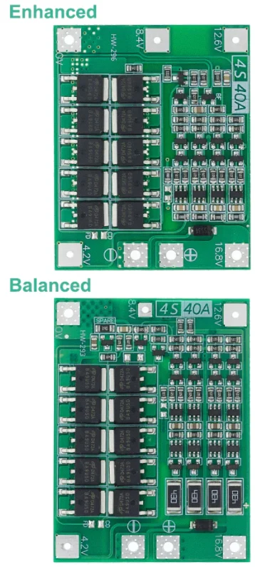

Es gibt auch sehr unterschiedliche Methoden für das Balancing. Bei einem besseren BMS kann das über die Software eingestellt werden. Ab welcher Spannung das Balancing startet, bis zu welchem Unterschied. Ob "immer" oder nur beim Ladevorgang.
Hier alle Details zu klären, würde den Rahmen sprengen.
Am Schluss noch ein Bild von zwei Varianten:
