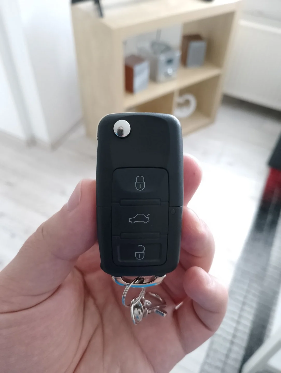

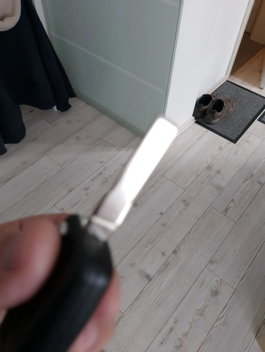

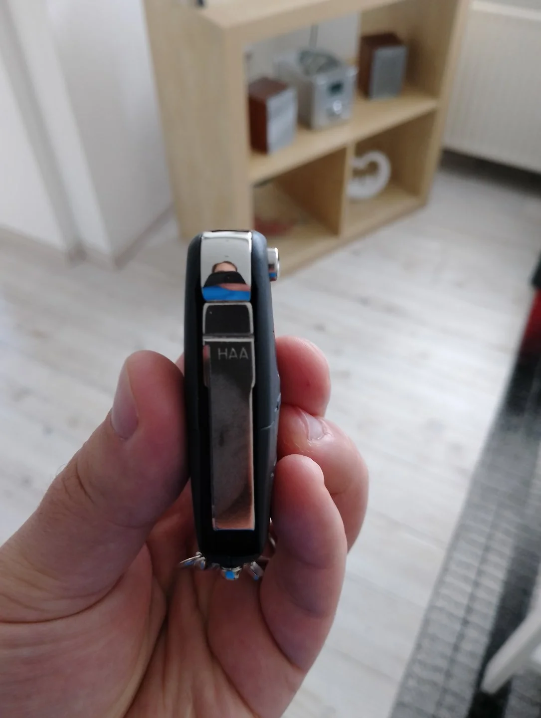

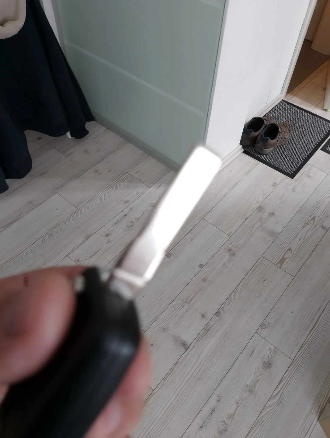

Der Schlüssel ist dem von einem VW ähnlich (VW Kreis Emblem ist schon bestellt für die runde Ausspaarung hinten). Ich versuche gerade ein vorhänge Schloss oder was ähnliches zu finden welche ich mit dem Schlüssel öffnen kann wenn ich ihn Fräsen lasse (damit könnte ich den Scooter dann sowohl Elektrisch als auch mit Schloss sichern).
Ich habe auf einer englischen Seite etwas interessantes diesbezüglich gefunden, das Bolt Padlock 2.0 "prägt" sich wohl Autoschlüssel beim reinstecken "mechanisch" ein, und lässt sich dann mit diesen öffnen, nur leider scheint es nicht mit VW Schlüsseln Kompatibel zu sein :(.
Ich habe das Fischer Alarm Schloß von Amazon genommen ..
Wenn du den Schlüssel langsam zuklappst siehst du einen Splint.. diesen kannst du mit etwas spitzen austreiben. Somit kannst du den Schlüssel Rohling entfernen und einen vorhandenen Schlüssel so anpassen dass die Aufnahme dem Rohling gleicht .. dann den Splint wieder einsetzen und mit einer Zange eindrücken. Fertig ;)

Weiss jemand eventuell ein vorhänge Schloss/ Kettenschloss oder ähnliches an das mann einen VW Rohling um schleifen kann? Wäre cool wenn ich mit dem selben Schlüssel auch ein Schloss abschließen kann?
Aus neugierde hast du auch einen E45D?
Reaktionen: xxvrhxx
Freut mich sehr, dass es nun funktioniert und auch besser gefällt. Nein ich habe keinen E45, fahre im Moment G30D.
Etwas höher das hast du gelesen?
Ist doch genau was du suchst, oder?
