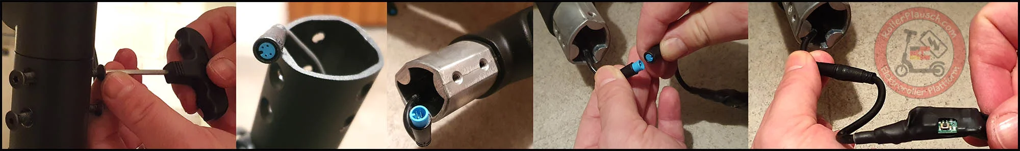

  • Nun mit dem Inbusschlüssel (Bordwerkzeug) die sechs Inbusschrauben an der Lenkstange entfernen und das Kabel zum Dashboard trennen.
  • Jetzt das neu gebaute Funkmodul dazwischen stecken, den Roller am Taster des Dashboard einschalten.
    (Das Display bleibt dunkel, wenn ihr alles richtig verdrahtet habt!)
  • Nun den "Learning-Button" des Empfänger-Moduls 8x kurz hintereinander drücken. Das Modul löscht jetzt die gespeicherten Werte und gibt ein Blinksignal aus.
  • Danach den "Learning-Button" des Empfängers 3x kurz hintereinander drücken. Jetzt wird der Sender angelernt. Zuerst die Ⓐ Taste des Senders betätigen.
  • Nun blinkt der Empfänger wieder und leuchtet dann dauerhaft. Danach die Ⓑ Taste des Senders drücken und schon der Empfänger ist fertig programmiert.
  • Jetzt sollte sich das Display des Dashboards mit der Taste Ⓐ anschalten lassen und mit der Taste Ⓑ wieder ausschalten lassen. Dann ist alles perfekt gelaufen.
  • Abschließend den Empfänger wieder aus dem Scooter entfernen und das Produkt der Bastelarbeit mit den Schrumpfschläuchen isolieren.
    Als kleiner Tipp, den Bereich des Tasters und der Kontrollleuchte dabei aussparen, damit man später den Empfänger noch programmieren kann!

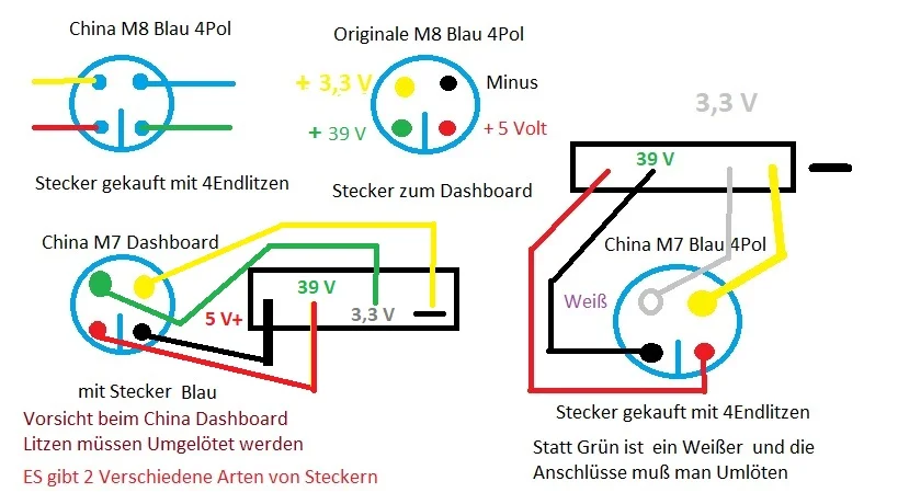

Hi @all. Aufpassen. Ich hab mir so eine Fernunterbrechung selber gebaut. Hat anfangs nicht funtioniert weil ich mir ein Kabel gekauft habe das eine andere Belegung hatte.
muss man vorher messen welcher pin welche Farbe ist. ist wohl nicht genormt.
Hallo Zusammen. Ich möchte mich ja nicht direkt einmischen aber wie wäre es in die 5V Leitung einfach einen Reedkontakt einzufügen, an der Dashboard Abdeckung den Reedkontakt Ankleben und Außen an der Dashboard Abdeckung einen Magneten drauflegen. Müßte doch Funktionieren? Habe noch kurz vergessen zu erwähnen, das ich auch Kabel beim ALI bestellt habe und diese eine KOMPLETT andere Belegung haben als die Originalen , auch im Dashboard Nachmessen.Scooter CHINA KABEL1.webp
