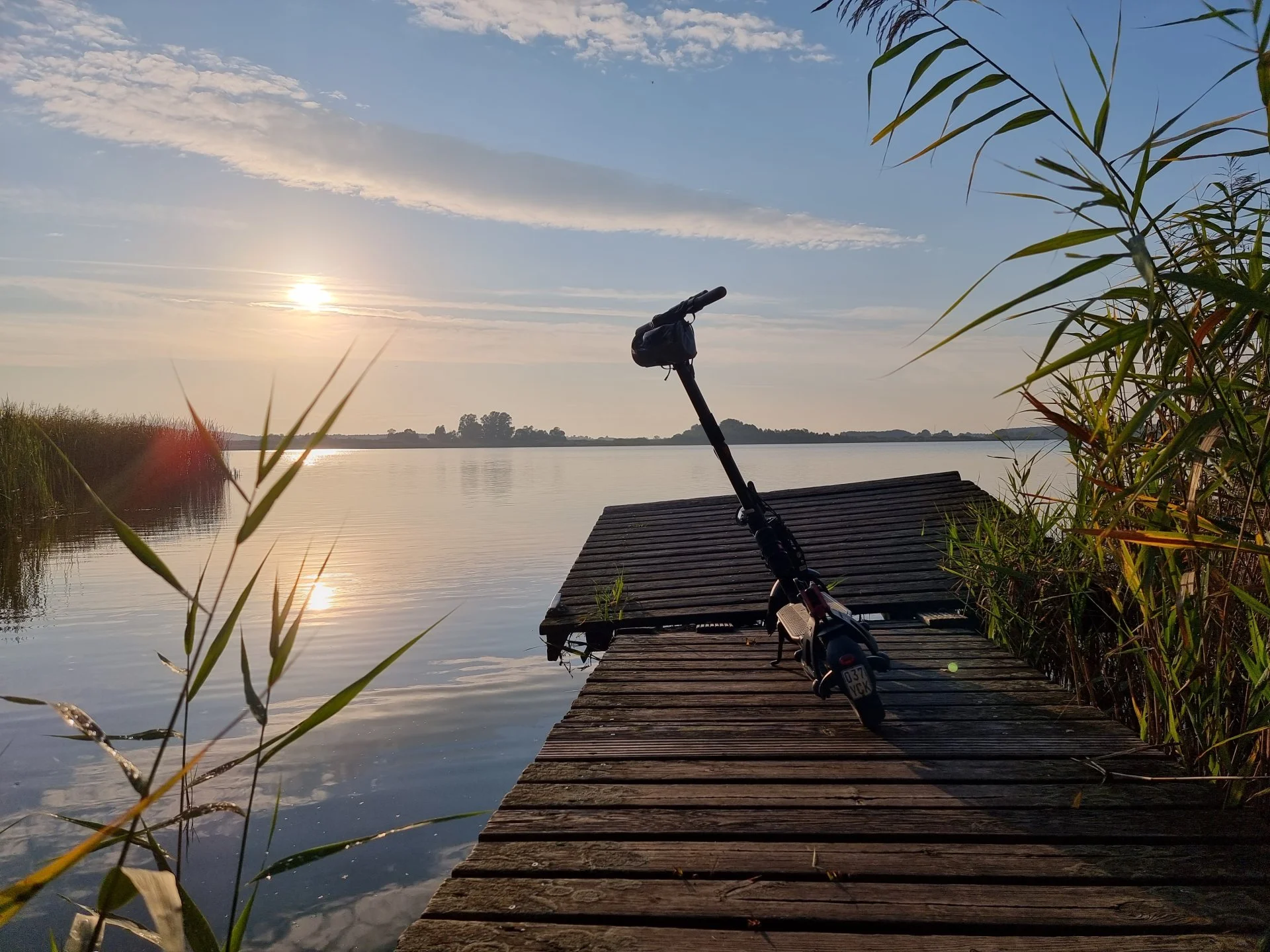

Moin, nicht das ihr denkt ich würde keine Fotos mehr machen. 🤣😂
Ich habe jetzt ne Kühlerfigur auf ganz krass.
Mit Saugnapf, ist natürlich nur Spaß aber Saugnapf und Dashboard ist ne gute Idee glaube ich, da könnte man eventuell was installieren. 🙄🤣✌️
Grüße
Ich finde ein bisschen weniger "Schräglage" würde den hübschen Bildern gut stehen oder ist der Ständer so gewollt?
Nein ist nicht so gewollt 😉
Habe die Achsen und längeren Dämpfer noch nicht so lange verbaut und den Roller erst 12 Wochen.
Eins nach dem anderen 🤣

Auf dem Bild sieht man ganz gut, das er weiter ausgefedert steht, als die Monorim meiner Freundin und schon bei Ihr diese Federversion ist länger als die mit dem sprungfeder Dämpfer.
Wegen der Optik nehmen die Meisten den anderen Dämpfer zur Monorim, obwohl die Variante das selbe kostet, aber die Vorspannung einstellbar ist und ein Gasdruck stoßdämpfer vorhanden ist.
Der Schrägstand ist derzeit dem Rock shox Dämpfer geschuldet, sobald ich drauf stehe, normalisiert sich die Fahrhöhe, genauso dämpft der Dämpfer auch negativ aus, ist echt brutal was der Dämpfer kann...

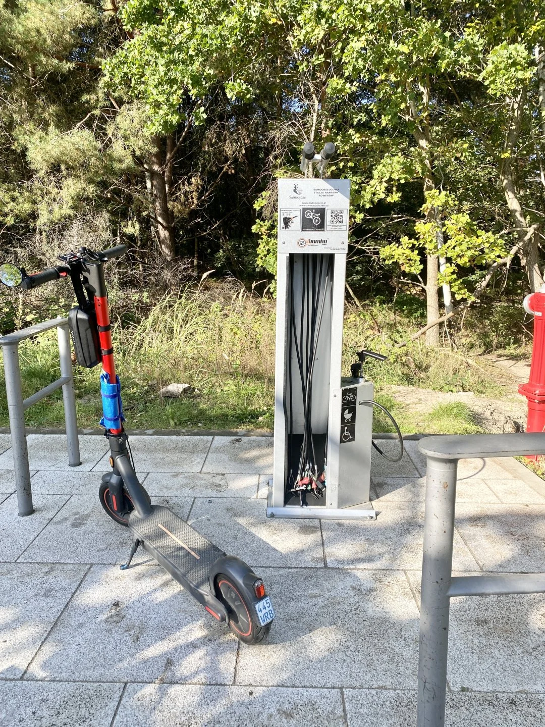

Zur Befestigung nahm ich A4 Edelstahlbänder, die Musikbox kam vorerst auf den Lenker Extender.
Den Kabeleungang am Rahmen habe ich mit einem Speziellen dauerelastischem Gummie verklebt, das selbe unten im Rohr, da habe ich zu gemacht. Hinten an der Monorim wurde mit dem Zeig die Stecker geschützt. Das schöne ist das zeug ist klebt gut und wird wie gummie, kann man aber auch wieder ab ziehen. Das zeug kommt aus dem Flugzeugbau.

Zwei Dinge würde ich anders machen, die Befestigung des Extender und der Box wären schwarz (z.B. durch einen Fahrradschlauch den ich drüber ziehen würde) und den blauen Kabelbinder würde ich so eng machen das die Kabel nicht mehr zu sehen sind.
Reaktionen: andygramm
Gefällt mir gut der Umbau. (y)
Der Extender ist doch schwarz, unter der Box ist dämpfendes und federndes und grippendes Neoprentape, die Box sitzt jedenfalls fest drauf und rappelt auch nicht.
Zu dem Kabelschutz das habe ich bewusst so gemacht, denn wenn man das zu stramm wickelt kann es auch Kabel zerscheuern.
Zumindest im Schwertransport, Bagger, Gabelstaplerbereich wickelt man das genauso, bei Kfz original Verbaut wird es auch so gemacht. Ist schon richtig so.
Okay optisch geschmackssache, ich finde das sieht nicht aus wenn es komplett zu gewickelt ist und man nur blau sieht. Verliert dann auch an Beweglichkeit kann an viel bewegten stellen die Kabel beschädigen anstatt zu schützen.
Habe früher Ganz dicke Kabelpakete gewickelt, z.b 10 Hydraulikschleuche, viele Elektrokabel u.s.w am Knickstück eines Baggers, würde man es machen wiebdu sagst, wäre schnell alles kaputt...
Ist nicht sinn und zweck solcher Schützer stramm drum zu wickeln.
Bei meinem Volvo ist das im Motorraum nicht anders gemacht. Vorallem dünne Käbelchen sind extra ganz locker in solchen schützern und die sind da auch nicht dicht gewickelt sondern noch lockerer, kenne das auch nicht anders aus dem Fahrzeugbau.
Edit: Achso du meinst wo der Extender gegen den Lenker geschraubt ist?
Ja das macht Sinn.
Nochmal zu dem Kabelschutz, hatte den auch einmal Komplett stramm um das Kabel und den Stecker vom Akku, fand aber das es nicht aus sah.
Um die Bremsleitung hatte ich es auch, das war mir aber to much und bei dem Dünnen Datenkabel war ich mir nicht sicher ob der Kabelschutz nicht eher das Kabel sogar beschädigt, dieses Dünne Kabel kann lieber für sich alleine hängen wie ich finde.
Hinten an der Achse das Kabel habe ich extra nicht so stramm, das bewegt sich ja ständig bei jeder Federbewegung und zu stramm kann das dann am Knickpunkt scheuern und verliert auch an Beweglichkeit. So wie auf dem Bild ist sowas eigentlich vorgesehen, eben nicht zu stramm. Zumindest im Fahrzeugbau wo Bewegung drin sitzt.
Ein Weiteres Beispiel mit mehreren Kabeln und Hyrdraulik, da macht man es auch wie auf dem Bild und nicht anders.
