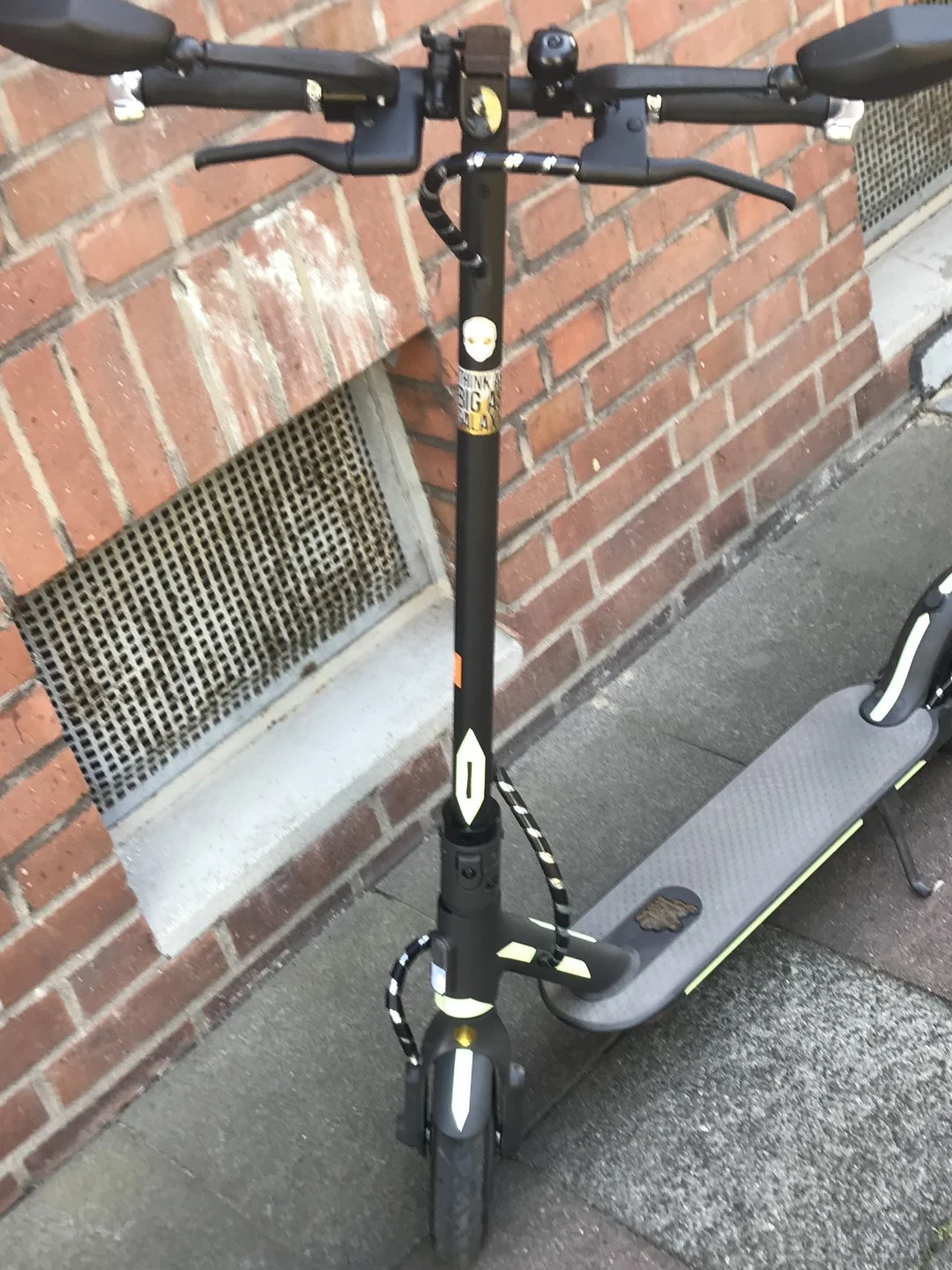

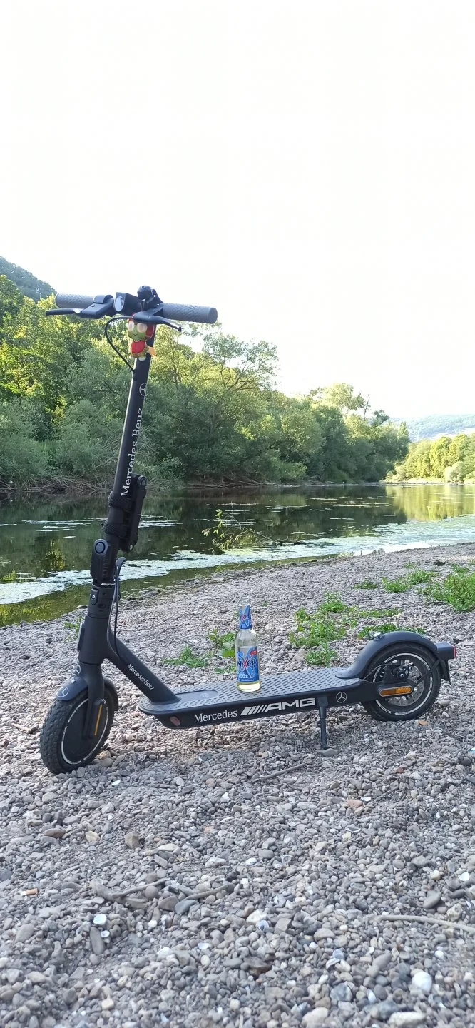

Die griffe sehen aus wie die ausem tedi oder wohlwoort für 2 Euro die ich meiner Tochter an Fahrrad gemacht habe 😁
Wo hast du den kabelschlauch den her? Der schaut interessant aus und könnte gut zu meinem amg passen 😉
Genau die Griffe sind es :ROFLMAO: (Hatte sie noch liegen, sollten eig an ein Tourenrad^^)
zu den Kabelschläuchen: sind Quasi 50/50.... die erste Lage sind 8mm verchromte ausm Motorad Zubehör Shop und darüber 10mm extra Breite schwarze ausm Baumarkt....(mag das sie extra dick ausehen, und Farbkombi hab ich so auch nicht kaufen können;))
