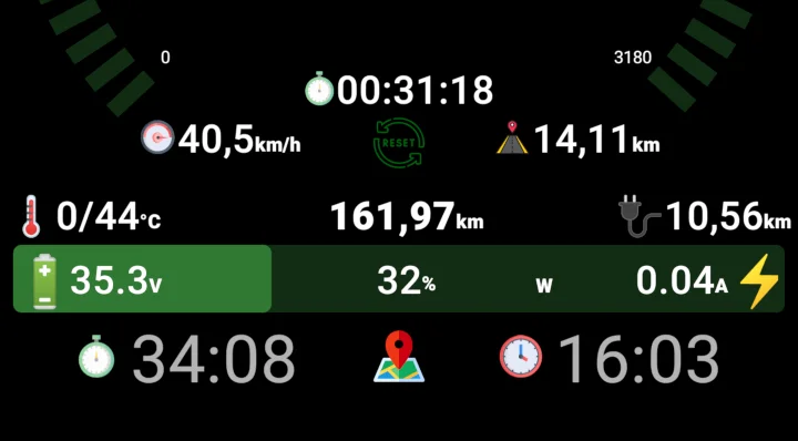

Dann hast du uns diesen Screenshot von dem clone Controller gemacht.
Das erste das mich hier stutzig werden lässt, sind die 0,0°c des ESC.
Da die Ninebot Controller (mit Ausnahme von Xiaomis) keinen extra NTC Temp Sensor an den Mosfets haben, kommt dieser Wert normalerweise von der MCU.
Die haben nämlich ein internen Temp Sensor. Der Wert ist recht ungenau, und sagt auch kaum etwas über die Temps der Mosfets aus. Aber sollte nicht bei 0 sein.
Kann aber auch sein das die Firmware diesen Wert nicht ausliest und deswegen bei Ninebot Controllern dort immer 0 steht.
(Bitte mal mit dem original Controller prüfen)
Das zweite das für uns wichtig ist auf dem Screenshot, ist die DRV Version.
Hier wird für den Clone Controller eine 014f angezeigt. Das ist faktisch eine DRV155 oder 1.4.15. ( je nach App anders dargestellt )
