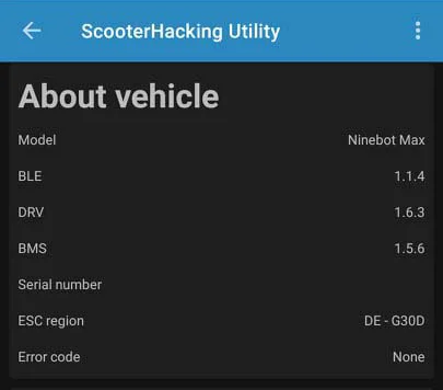

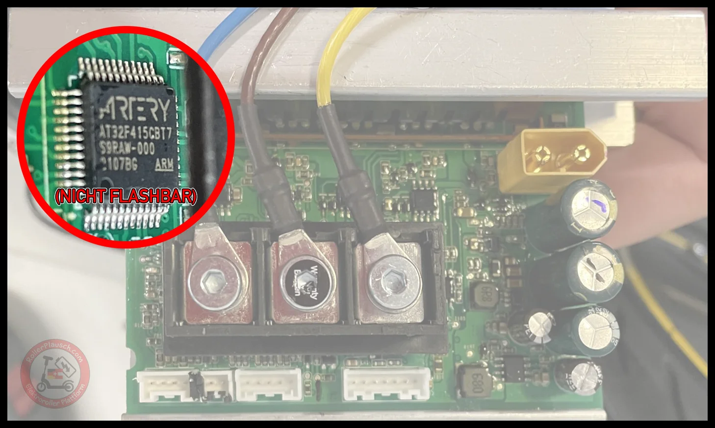

WICHTIG! Beim G30P sind die ersten "neuen Controllertypen" aufgetaucht, die nicht mehr über den STM32-Chipsatz, sondern
einen AT32F-Chip verfügen. Diese Variante mit dem neuen Microcontroller bitte nicht flashen. Daraus resultiert ein 100%ig ein Brick!
Ein Indiz für den alten Controller ist die UUID des Scooters. Diese lässt sich beispielsweise mit den Apps downG oder der SHU auslesen.
Hat man bei downG an der 2. Stelle "FF" (Byte-Paar) oder in der SHU an der 1. Stelle das "FF", deutet das auf den alten ESC-Typ hin.

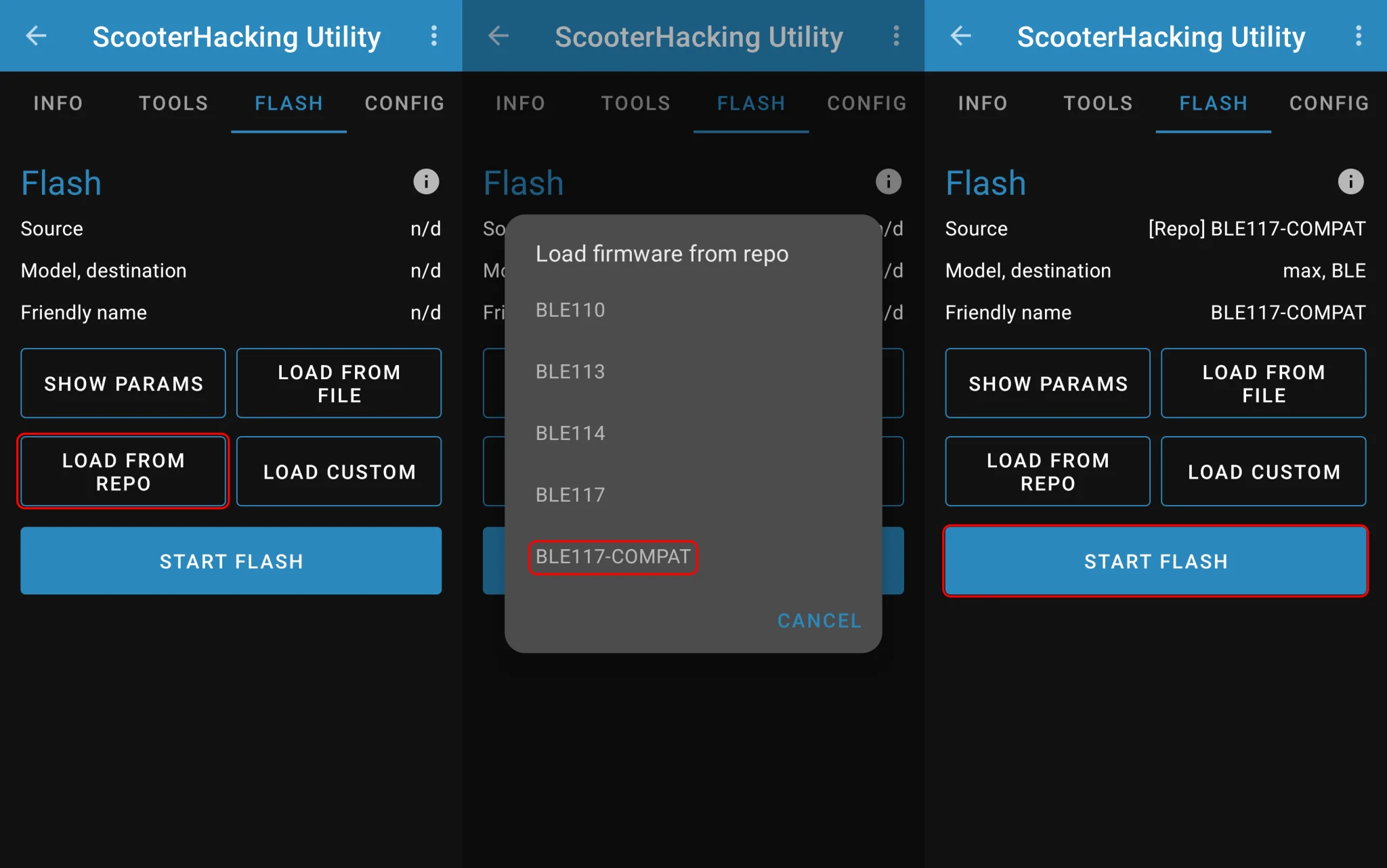

Zunächst einmal starten wir die Scooter Hacking Utility (im weiteren Verlauf SHU abgekürzt) auf unserem Android-Gerät.
Als nächsten Schritt verbinden wir die SHU via Bluetooth mit unserem Scooter.
Nun wählen wir im FLASH-Menü den Button "LOAD FROM REPO" aus, navigieren auf die "gepatchte" BLE117-COMPAT und flashen diese durch betätigen des "START FLASH" Buttons.
Nach erfolgreichem Flashen können wir nun wieder auf eine beliebige BLE-Version downgraden, aber ich würde einen Downgrade auf die BLE1.1.4 empfehlen.

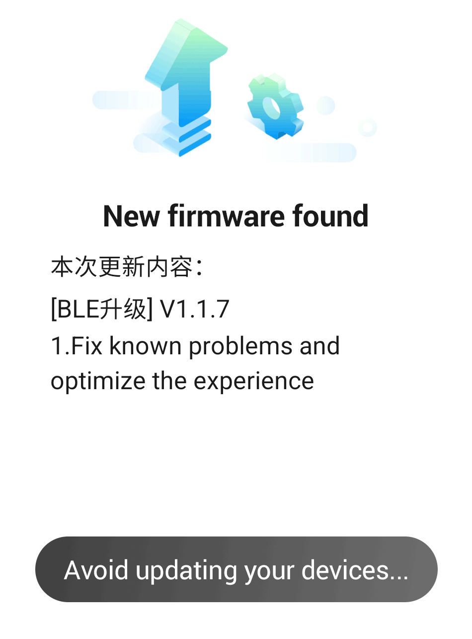

If you upgraded to BLE117 and want to rollback, or if you want to install the update without having the downgrade capabilities disabled, use the ScooterHacking Utility app and install our release of BLE117 from Load original > BLE > BLE117. This version can be flashed over the Ninebot-provided BLE117 and doesn't contain any flashing restriction - allowing you to flash any BLE firmware if you wish to do so. Alternatively, you can download this firmware from our repos [Web|Github].
The DRV173 update seems to have been pulled from the update servers before we could dump it. If you installed it: you're currently stuck until they push it again and a patched version is published.

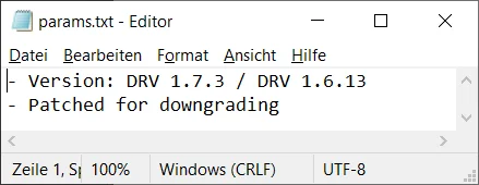

Um diese Version downgraden zu können, müssen wir zunächst die DRV1.7.3 (gepatchte DRV1.6.13) auf den Scooter bringen.
Lt. Lothean vom Scooterhacking-Team überprüft diese neue (DRV1.6.13) des Ninebot-Updates, ob die ersten 16 Bytes des gesendeten Updates einem bestimmten Muster entsprechen. Bei der gepatchten DRV1.7.3 (DRV1.6.13) wurde diese Prüfung kurzerhand wieder entfernt.

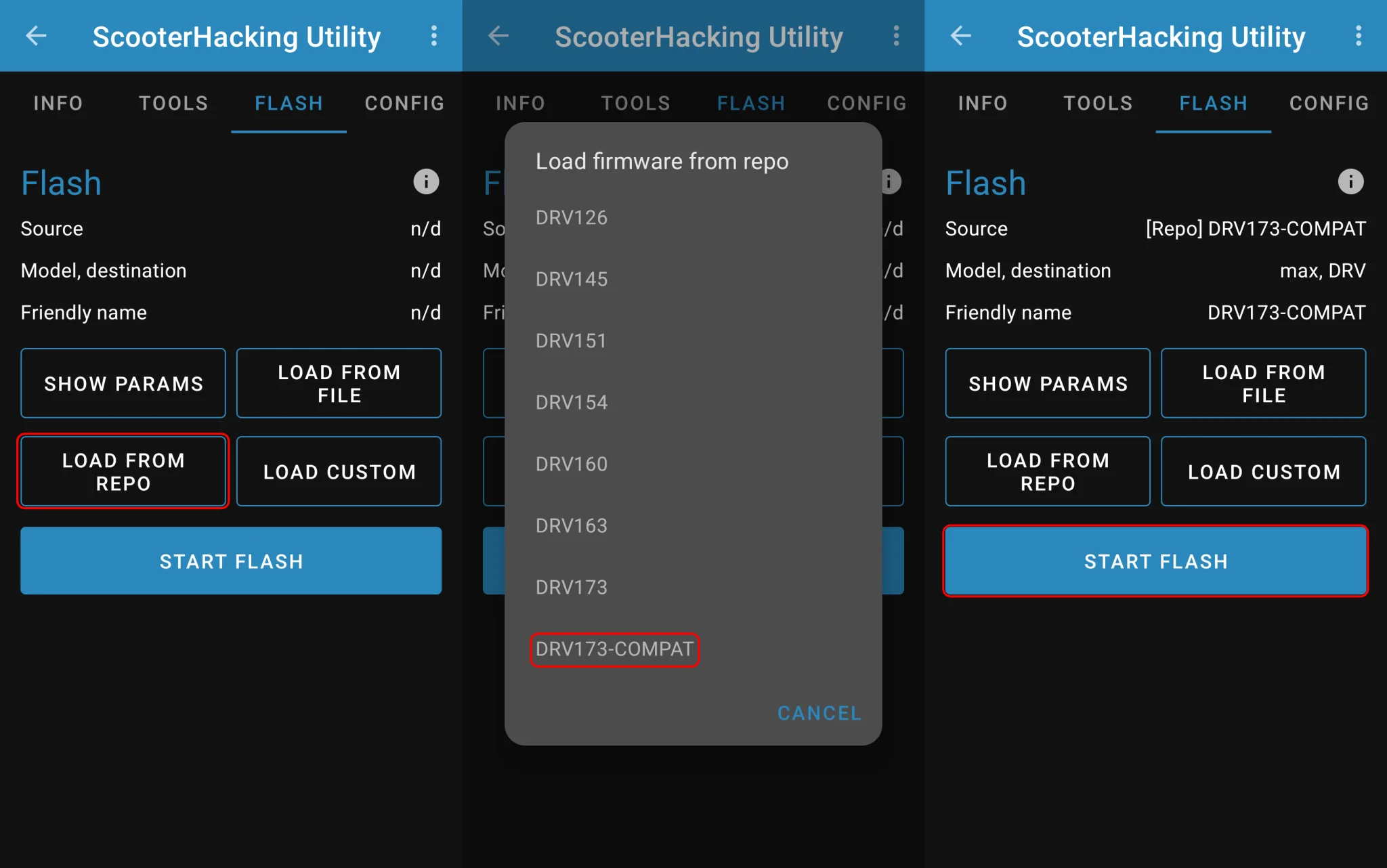

Um diese auf den Scooter zu bekommen, wählen wir erneut im FLASH-Menü den Button "LOAD FROM REPO" aus,
navigieren auf die "gepatchte" DRV173-COMPAT und flashen diese durch betätigen des "START FLASH" Buttons.

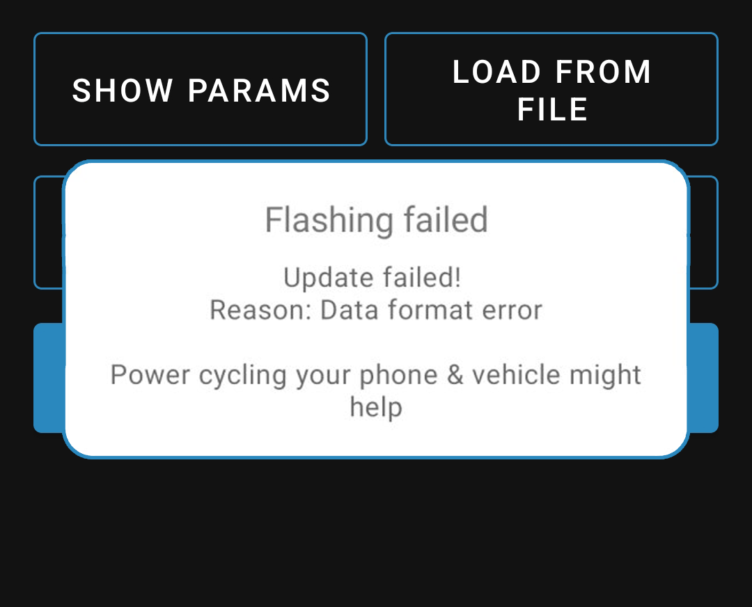

Möglicherweise wird nun die folgende Fehlermeldung eingeblendet.
Hier hilft ein Ausschalten des Android-Devices und oder des Scooters.
Diese Neustarts so oft durchführen, bis das Flashen wieder ordnungsgemäß funktioniert.

Meine Versionsnummern am G30D II sind beispielsweise:

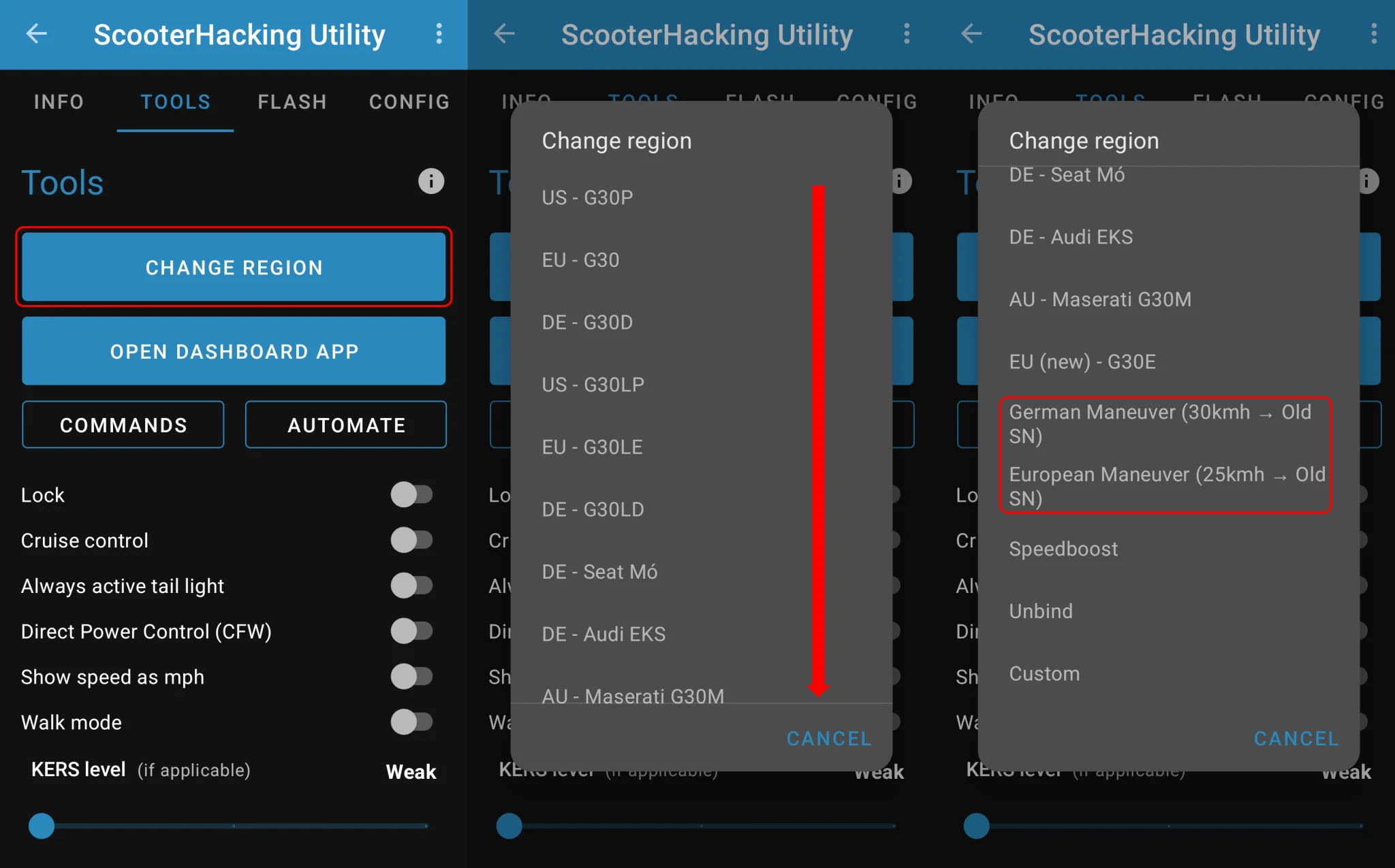

Edit: Hier mal der Weg über die SHU, um weiterhin das "German Maneuver" nutzen zu können.

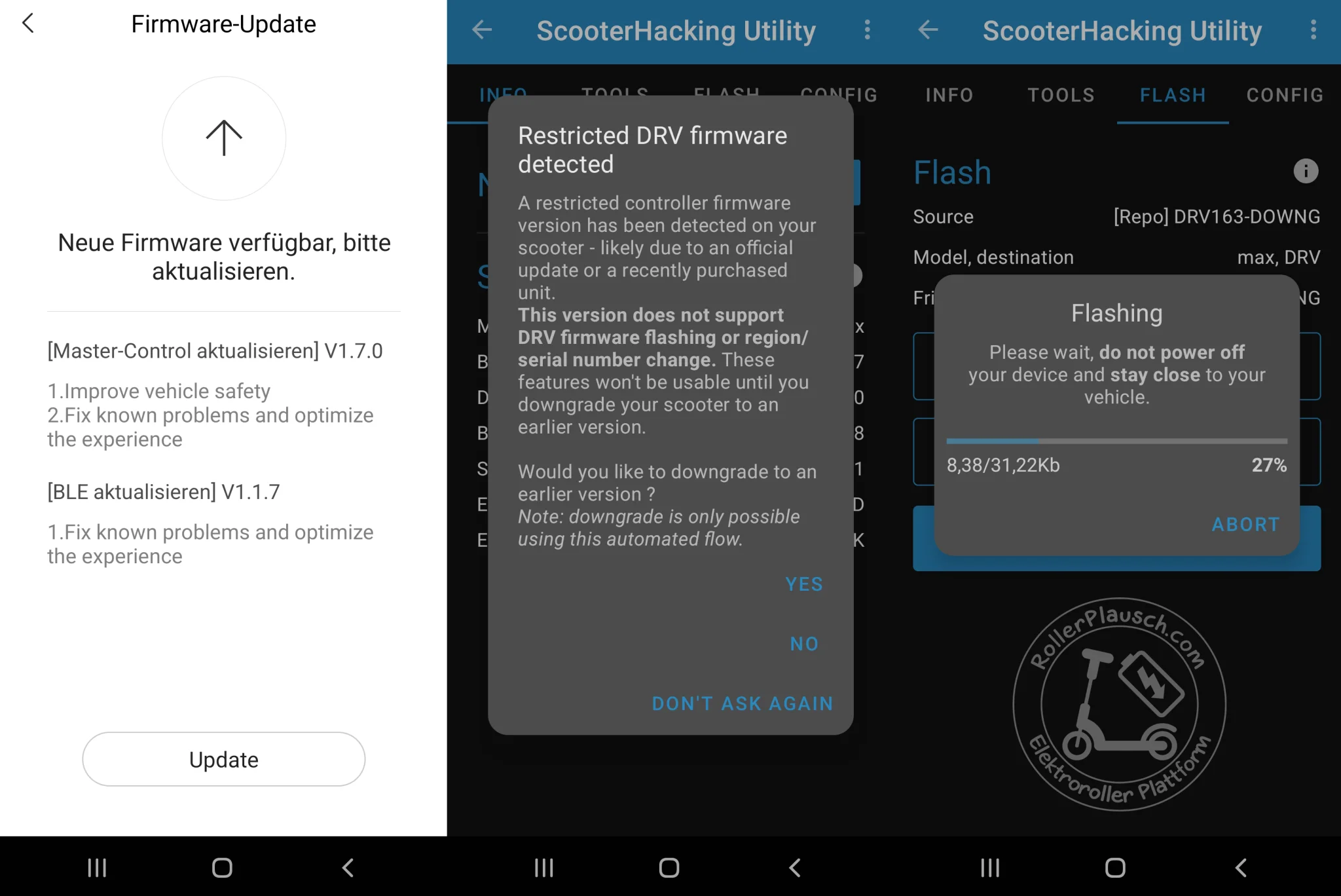

Seit heute Nacht ist es endlich wieder möglich, die Ninebot E-Serie, sowie den G30/D/D II/LD mit der Scooter Hacking Utility (SHU) downzugraden.
Das SH-Team haben wieder ganze Arbeit geleistet und eine neue Version der SHU (v2.0.3) veröffentlicht.
Die App erkennt wieder automatisch die restriktive Firmware und startet einen Downgrade auf DRV 1.6.3.
