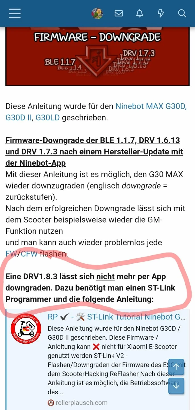

Eine DRV1.7.13/1.8.3 ist eben nicht mehr per App downgradebar. Steht ganz oben in der Anleitung.
Dabei kannst du dir aber auch helfen lassen.
Ok...Das ist ja mal eine Info...Welche Möglichkeiten habe ich denn sonst noch ? Also ist das per App nicht mehr möglich ?
Eine DRV1.8.3 lässt sich nicht mehr per App downgraden. Dazu benötigt man einen ST-Link Programmer und die folgende Anleitung:
