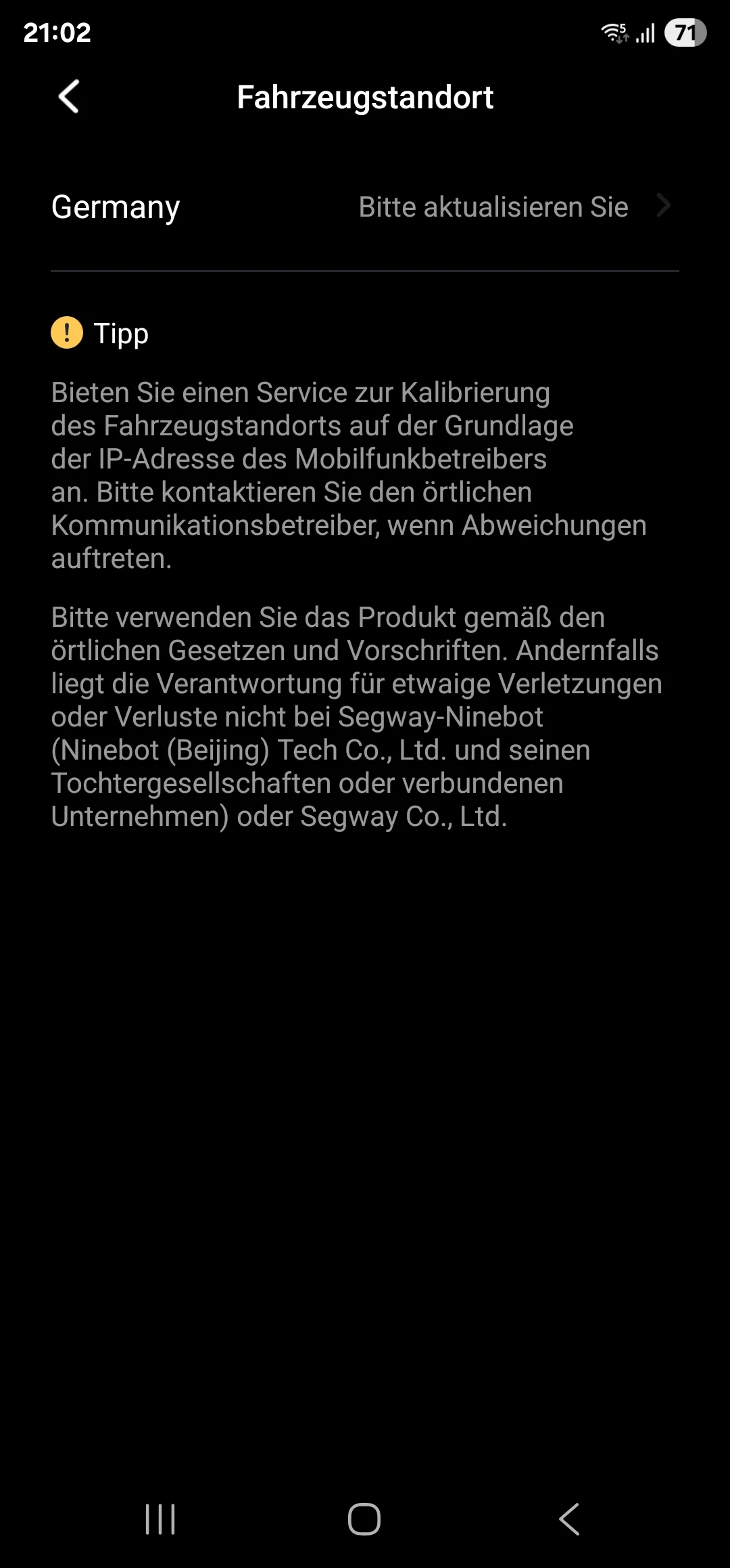

Wenn Du den Standort aktualisierst, fährt der G2D auch wieder im Sport-Mode 22km/h.
