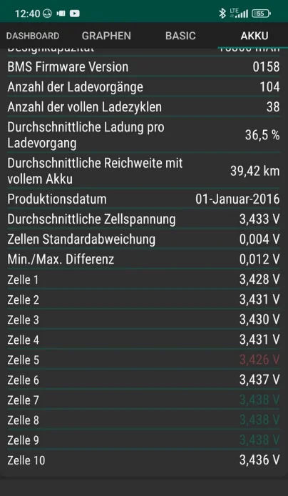

Mach mal nen Screenshot von den Zellen, wenn der Akku leer is - ggf. stirbt ein Pack oder is schon hinüber.

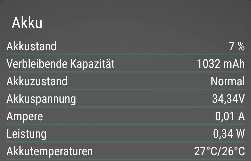

So, heute wieder ähnliches Bild wie gestern: gleicher Reifendruck, gleiches Gewicht etc. und wieder diese krasse Differenz,
hier mein Akku mit noch 7%
Zellen:
Hier der Roller meines Kumpels mit noch 35% nach gleicher Strecke, nebeneinander gefahren:
Man könnte fast meinen, da wäre der Akku eines G30L-Modells im G30 verbaut (worden).
