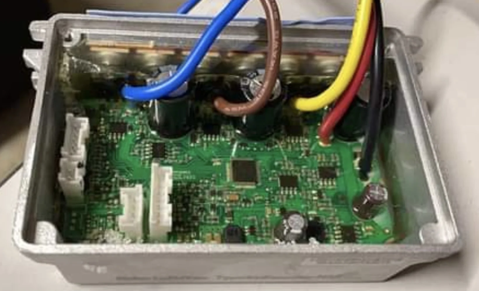

Hab das Dashboard aufgeschraubt, Bilder im Anhang.
Ich kann keinen Fehler erkennen, weder die Schrauben berühren die Kontakte der Platine, noch die Kabel scheinen beschädigt zu sein.

Cool, hast Du vielleicht ein Bild von der Unterseite mit den Anschlusskabeln? Ninebot scheint da ein komplett geändertes Dash zu verbauen.
Immerhin sind die Dinger nicht mehr so ekelhaft voll Silicon.
Edit: Was mich in dem rechten Bild wundert: wenn das ein Pfostenstecker als Anschluss ist, wieso schauen dann die Pins auf der Oberseite so kreuz und quer und verschieden hoch aus der Platine? Das sieht schon irgendwie gepfuscht aus. Wenn das eine Steckerleiste ist (kann ich leider nicht genau erkennen), könnte da die Ursache liegen.
Dann ist der Kunststoff beim Verlöten geschmolzen. Das spielt aber nur dann eine Rolle, wenn es ein Stecker und keine Pfostenleiste ist.
Das ist ein Stecker der verlötet wird. Die Pins haben im Kunststoff aber ordentlich spiel wodurch sie rumwackeln können. Wahrscheinlich nutzt Ninebot da keine Steckerleiste weil sie sonst jeder zweite bei Montage rausziehen würde.

nene, das sind Pins die an den Kabeln gecrimpt sind und dann in diese Kunststoffhalterung geklipst werden, das ganze wird dann durch die Platine gesteckt und verlötet. Die bekommt man nichtmal mehr einfach raus weil sie die Verdickung oben haben, da musst du echt sauber entlöten weil sie wiederum in dem Kunststoff zurückgehalten werden. also einzeln rausziehen ist auch nicht. So fest geführt wie bei Pfostenleisten sitzen die leider nicht. Aber nach meiner Erfahrung schmilzt der Kunststoff nicht so schnell, sie wackeln halt nur rum und haben längst Spiel wodurch sie nicht gleichmäßig durch die Platine schauen.
