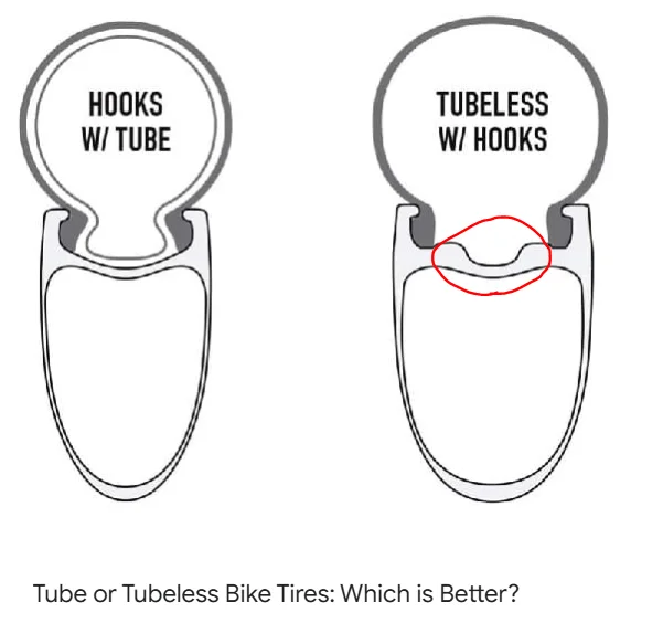

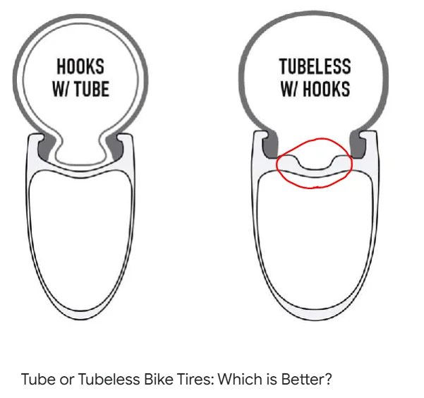

So, Hier noch 2 Bilder (ich hoffe man erkennt das).
Tatsächlich ist mir vorhin auch schon eine schwarze kante aufgefallen als das alte Ventil draußen war. Als ich dann mit dem Fingernagel mal ein wenig versucht habe zu kratzen, ist mir aufgefallen das die aus Gummi ist und anscheinend unter der Motorklappe (Deckel) eingebaut ist. Vielleicht für zusätzliche Abdichtung.
Wie gesagt: Ich hoffe man kann was erkennen.
