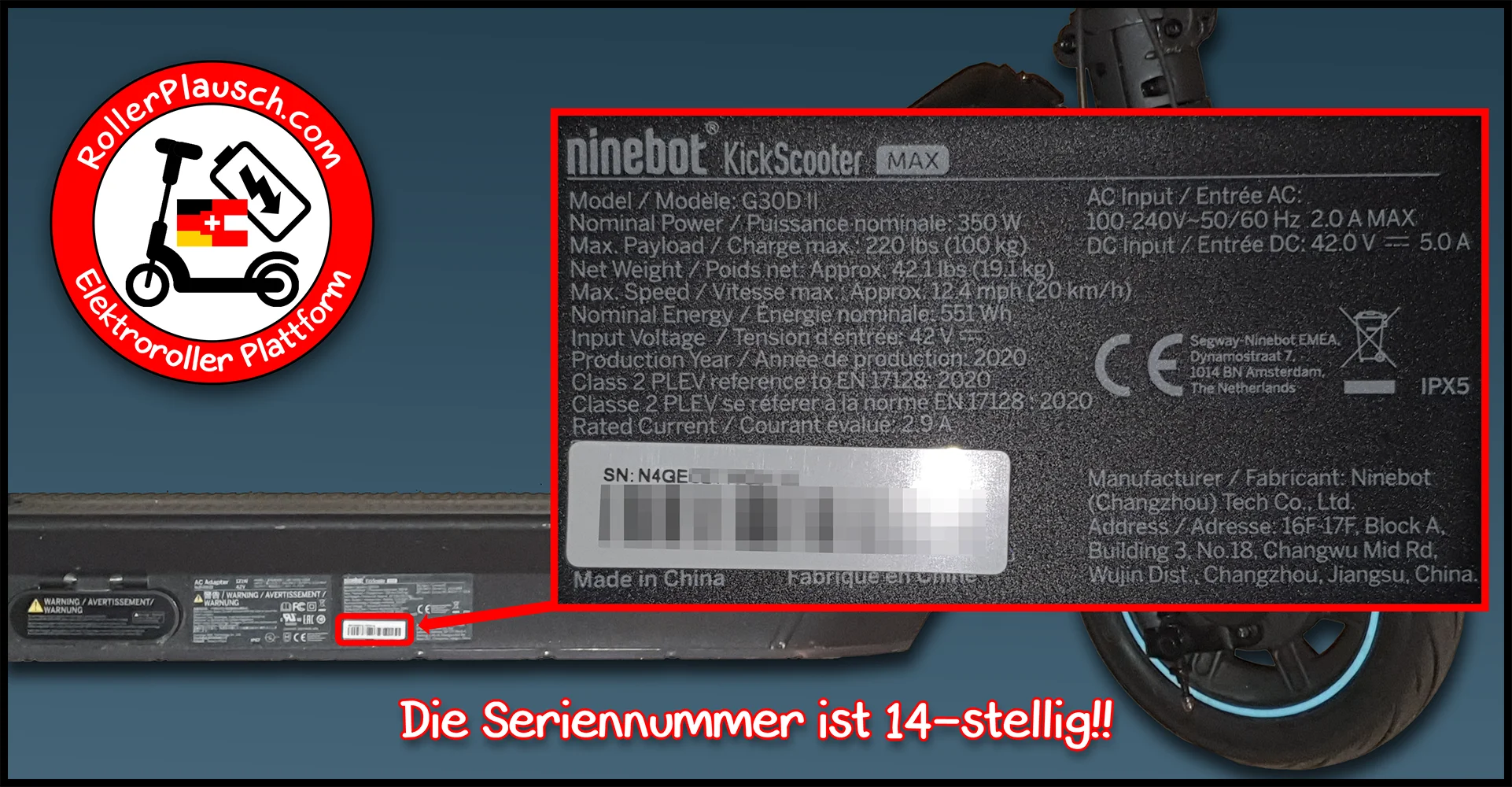

Sicherlich liegt das an der falschen Seriennummer. Schau mal nach, ob der Scooter tatsächlich wieder auf deine richtige S/N zurück gewechselt hat.
Welche DRV-, BLE- und BMS-Version hast du auf deinem Scooter?
Stimmt, die Seriennummer ist falsch. DRV 1.6.3 / BLE 1.1.4 / BMS 1.5.8
Und was kann ich da machen? Ohne, dass ich eine CFW schreiben muss?
Hm, hab gerade in einem anderen Forum gelesen, dass die Seriennummer, die auf meinem Scooter steht, wohl nicht für Deutschland sondern für Europa steht. Sie fängt mit N4GOD an und nun? Das erklärt dann wohl vermutlich, dass der Scooter jetzt immer 25 km/h fährt und das Rücklicht beim Bremsen blinkt. Da hätte ich wohl doch mal die Finger von SHU gelassen...

Zuerst einmal möchte ich anmerken, dass es meines Wissens nach keine anderen Foren gibt, die RP das Wasser reichen können.
In der Tat ist dein Scooter ein Europa-Modell, welches nicht für DE vorgesehen ist.

Mit der SHU kannst du deine S/N wieder ändern. Wo liegt denn das Problem? Tools/Change Region / Custom
Ok, habe ich gefunden. Dachte das custom steht für eine CFW. Ich habe jetzt einfach meine eingeben und anstelle des O ein M eingegeben. Jetzt blinkt aber immer noch das Rücklicht beim Bremsen? Geschwindigkeit kann ich gerade im Büro nicht testen. Oder muss ich die aus deinem Bild nehmen?
Edit: Wenn ich die aus deinem Anhang nehme, blinkt das Rücklicht auch beim Bremsen.

das alle mir bekannten (5 stück) G30LD und auch einige (vielleicht alle) hier im forum (frage kam schon paar mal)
Bei der seriennummer mit
N4GOD beginnen und bei ESC version als EU erkannt werden
obwohl es alle In D gekaufte und zugelassene modelle sind.
Die fahren trotzdem alle serienmäßig nur 20 kmh.
Ob es da allerdings bei nutzung von GM zu einem problem kommen kann , kann ich nicht beurteilen. Anfangs fuhr ich auch GM mit CFW das hat alles ohne probleme funktioniert.
