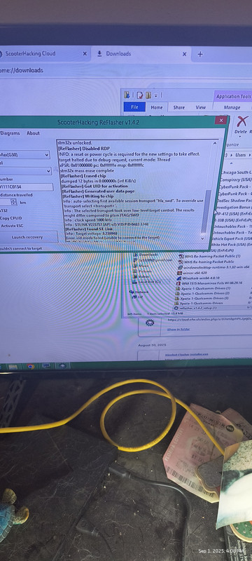

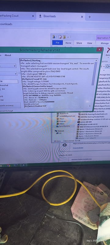

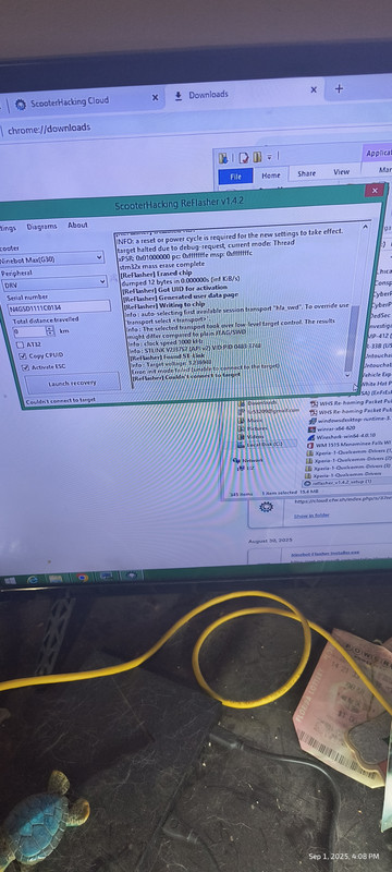

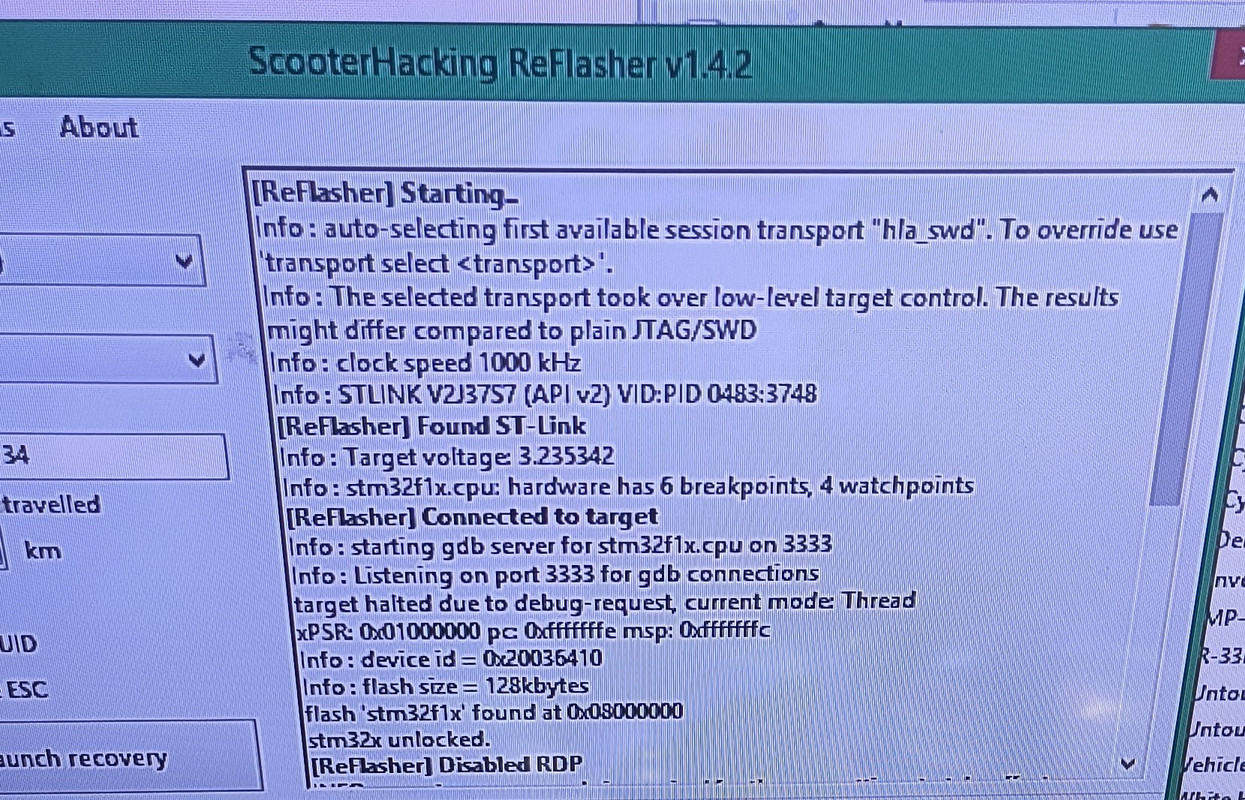

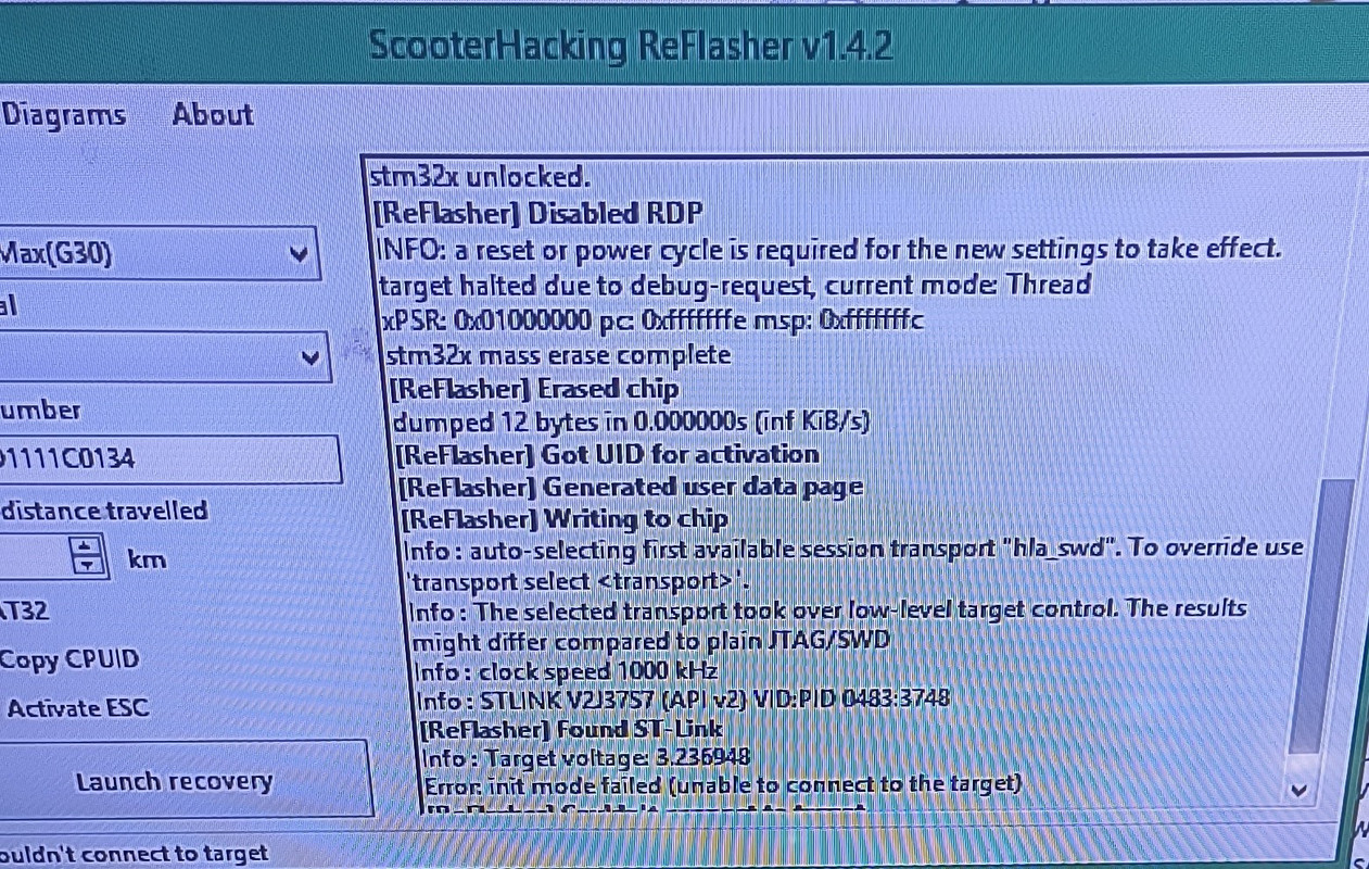

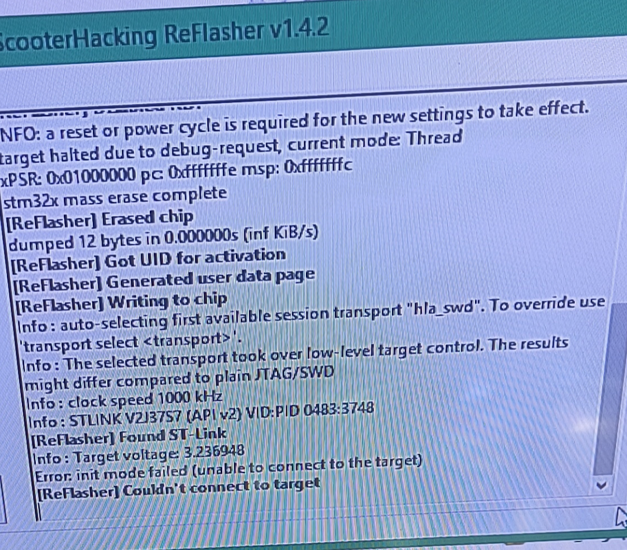

weil er sagte, dass Reflasher bei ihm nicht funktioniert, nichts funktioniert, also schlug ich eine andere Möglichkeit vor, seine Seriennummer zu ändern, wenn nichts anderes funktioniert
Ist das klar genug? Brauchst du die anderen Screenshots vom Anfang der Sequenz? Sag Bescheid. Danke und entschuldige die anderen Screenshots. Hoffentlich klappt das.
Hier ist doch (in der Fotografie 3) klar zu erkennen, daß der ReFlasher gar keine Verbindung hergestellt hat.
Somit ist es auch nicht möglich, dem Controller so eine andere Seriennummer zu geben.
Was für ein Kuddelmuddel. Ich bin mir nicht sicher ob es immer noch um die Hilfestellung für User We21 geht.
Ich weiß nicht, ob mein Deutsch falsch ist oder ob Sie mich nicht verstehen. Es gibt hier zwei verschiedene Probleme. Die Bilder zeigen die Probleme, die ich mit Reflasher habe. Es besteht eindeutig eine Verbindung, da es den Chip löscht. Hier sind alle drei Bilder zugeschnitten, damit Sie sie sehen können.
Was den anderen Benutzer betrifft, er hatte ein Problem und konnte aus irgendeinem Grund nur ST-Link verwenden. Wenn ich seinen Beitrag richtig verstehe, war meine Idee, den HXD-Editor zu verwenden. Ich wollte ihm nur eine andere Lösung zum Schreiben einer Seriennummer bieten. Vielleicht funktioniert diese Methode ja für ihn.
Wenn Refresher und andere nicht funktionieren, handelt es sich um zwei verschiedene Probleme. Die Bilder in meinem Beitrag zeigen mein Problem. Ich brauche Klarheit darüber,
warumich Reflasher nicht verwenden kann und es an der Stelle in den Bildern abbricht. Ich kann Stink problemlos verwenden, aber Reflasher macht das immer. Ich habe einen neuen ST-Link bestellt,
fallsmein Klon defekt ist, und überlege, ihn auf einem anderen PC auszuprobieren. Was denken Sie über das Problem mit Reflasher?
