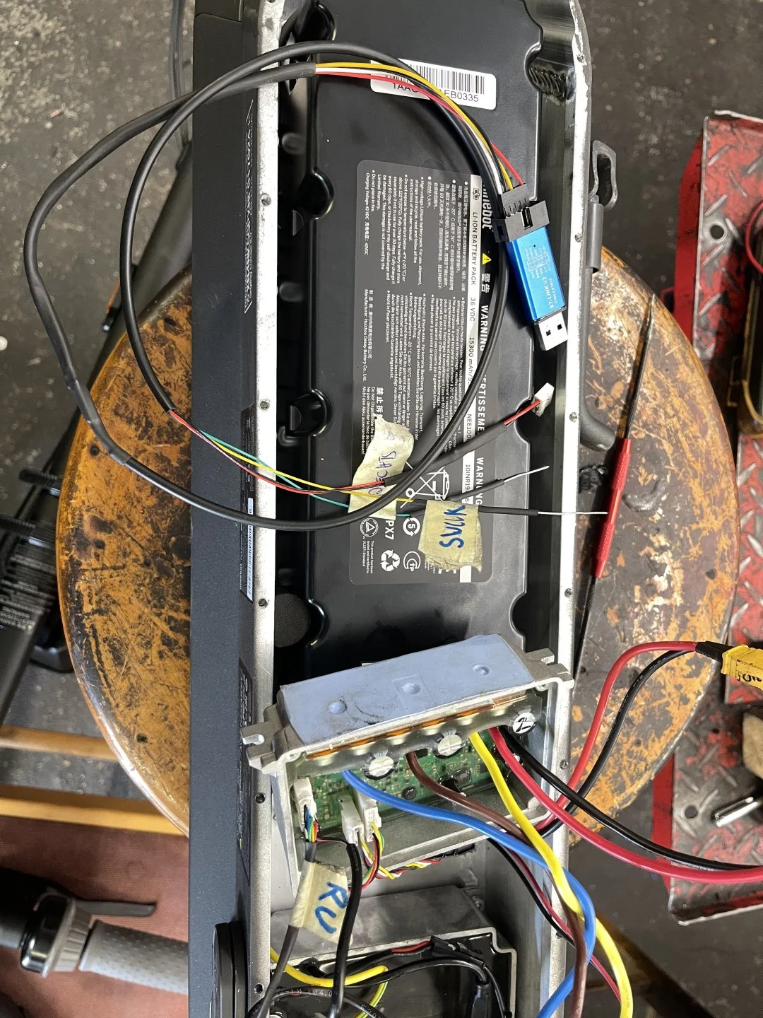

Also, mit dem Nadeln hatten wir kein Glück. Mehrmals versucht, zwischendurch getestet ob wir Kontakt haben, später noch angelötet, weil wir sicherstellen wollten, dass kein Kurzschluss passiert... Gefühlt hundert Mal die Nadeln rein gesteckt.
Nichts funktionierte, obwohl alle Software und Hardware Komponenten perfekt waren.
Dann hat mein Kumpel die Versiegelung an der Stelle komplett entfernt und siehe da, das flashen hat beim ersten Versuch funktioniert. Danach das Loch mit Heißkleber zu, fertig.
Was ich damit sagen will, die Nadel Methode funktioniert nicht in allen Fällen. Vielleicht hilft dieses Bild und dieser Post dann einigen anderen die das gleiche Problem haben.

Also, mit dem Nadeln hatten wir kein Glück...
Da möchte ich dir widersprechen. Es braucht etwas Geschick und gute Augen. Mittlerweile habe ich eine Trefferquote von 100%. Es liegt also nicht an der Methode, sondern an der fehlenden Routine. 😉

Und Ich möchte Sven Rockt Sven Rockt auch separat danken (https://rollerplausch.com/threads/s...-unbricken-einfachste-methode.6708/post-85568) , da ich, genau wie in seinem Fall, keinen Kontakt mit den Nadeln durch Dichtungsmasse hatte, und ohne seine Botschaft wäre ich wahrscheinlich verzweifelt gewesen und hätte den Fall fallen lassen. Nach dem Entfernen eines kleinen Teils des Dichtmittels funktionierte alles beim ersten Versuch (ich musste meine Frau nur bitten, den Mausknopf zu drücken, weil die Hände mit Nadeln besetzt waren))

Schön, dass es geklappt hatte. Ich persönlich wäre hier dennoch vorsichtig, das Silikon zu entfernen. Ich habe den ST-Link Downgrade selbst angewendet und brauchte auch 3-4 Versuche, bis ich die Punkte exakt getroffen hatte, aber eines steht fest: Es klappt definitiv und ohne die Silikon Schicht nachhaltig zu beschädigen.
