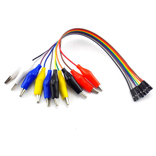

Würde gerne mal wissen ob ich für den:
7-poliger JST PAP-07V-S Stecker (Pitch 2,00mm)
Litzen benötige oder ob man das Kabel so reinschieben kann.
Kann man das beiligende Jumperkabel vom
St Link nicht verwenden ?? Und auf die Stecker verzichten??
Danke
Geht natürlich auch so. Nur dann hast du natürlich auch mehr Möglichkeiten, einen Fehler einzubauen. Funktioniert aber auch.
