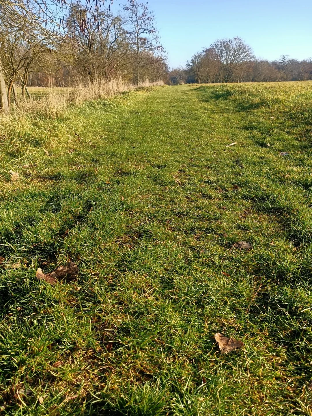

Heute das schöne Wetter für eine spontane Runde Dosensuchten genutzt. Feldweg mit Gras bewachsen, ein wenig matschig und mit nassem Laub. Ende vom Lied: 20m gefahren da hat sich schon der Matsch mit Laub unter dem Schutzblech gesammelt und das Hinterrad blockiert. Das rausfummeln hat gedauert. Das trat mehrmals auf. Dann auch am Vorderrad. Also Offroad ist das nicht so wirklich. Auch so gut wie keine Traktion beim Fahren auf dem Weldweg. Der Vollgummireifen hinten bringt dann keine Traktion auf den Boden. Im Vergleich zum Vorderrad hat der auch keine richtiges Profil. Das war dann gut zum Üben von driften oder wie tanze ich mit einem E-Scooter. Da war ich mit meinem Pro 2 ganz andere Wege gefahren. Mal sehen wie ich diesem Problem beikomme. Und als nächstes wie bekomme ich da eine Handyhalterung montiert. Seitlich geht nicht wegen dem Klappmechanismus vom Lenker. Und in der Mitte hat das Lenkerrohr einen Durchmesser von knapp 4 cm. Mit meiner Lenkertasche muss ich dann auch sehen.
Der Feldweg mit Traktionsprobleme:

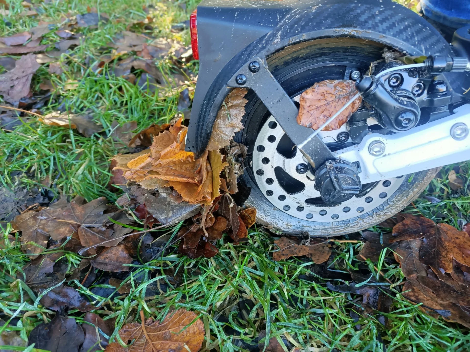

Das verklebte Hinterrad:

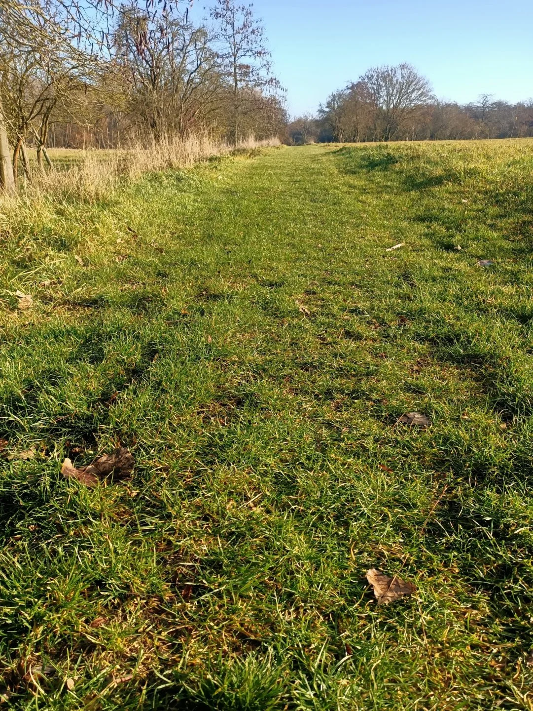

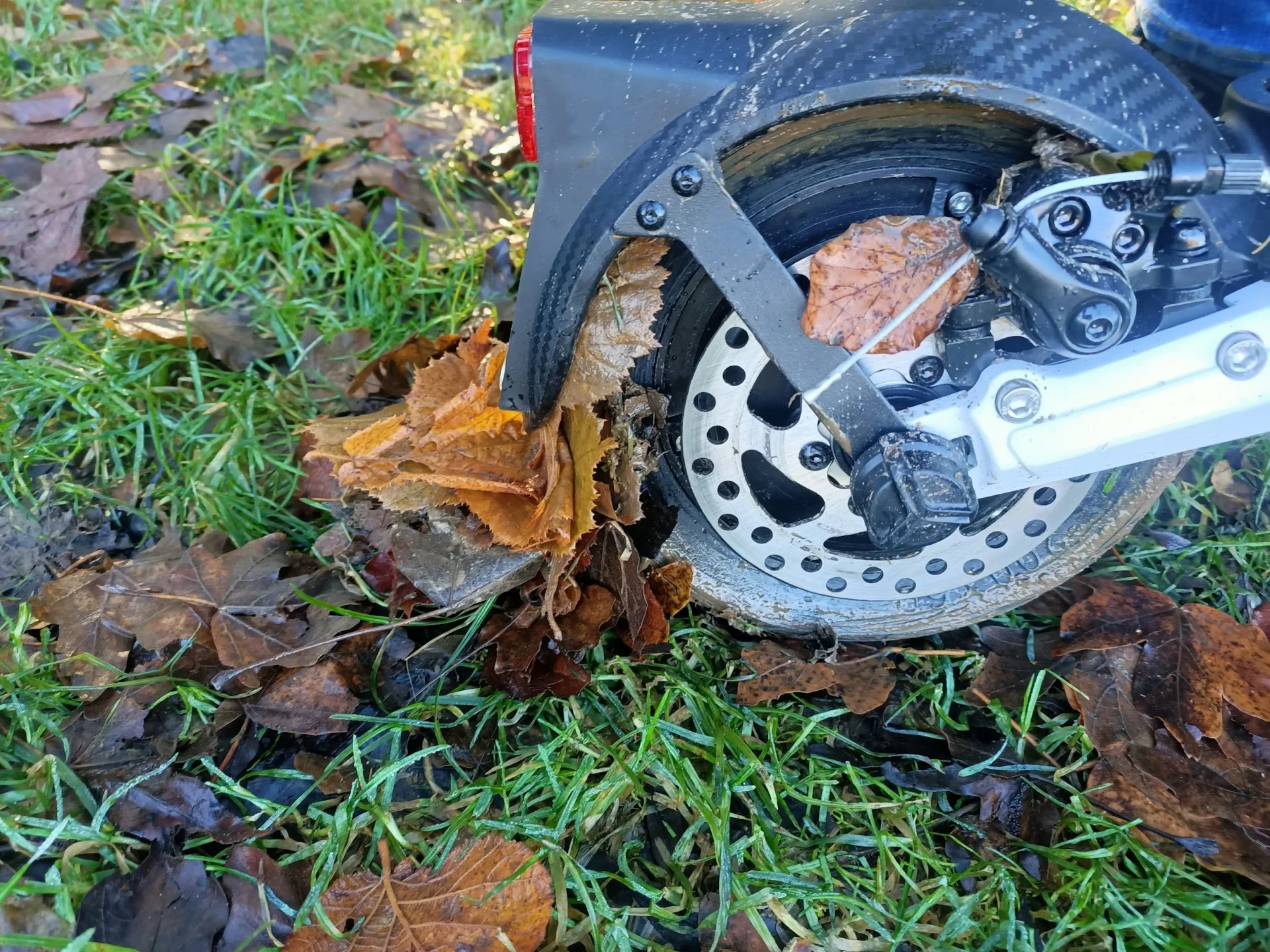

Heute das schöne Wetter für eine spontane Runde Dosensuchten genutzt. Feldweg mit Gras bewachsen, ein wenig matschig und mit nassem Laub. ——Also Offroad ist das nicht so wirklich. Auch so gut wie keine Traktion beim Fahren auf dem Weldweg. Der Vollgummireifen hinten bringt dann keine Traktion auf den Boden. Im Vergleich zum Vorderrad hat der auch keine richtiges Profil. —-Da war ich mit meinem Pro 2 ganz andere Wege gefahren. —-

Jetzt habe ich zum ersten Mal wirklich ein paar Bilder zum Collide betrachtet. Das ist doch der Vsett8? Den hatte ich tatsächlich offroadiger in Erinnerung. IO Hawk bietet den wirklich mit den glatten Straßenslicks hinten an? Vollgummi? Hmmmpfff…!
Dann weißt du ja was zu tun ist.
Und wir haben uns schon so über den „durchdachterem“ Backfender gefreut.
Trotzdem ein prima Roller mit dem du deine Freude haben wirst. 👍
Jo, ich verstehe IO Hawk da auch nicht! Ein Vollgummi-Hinterrreifen ist bei Nässe und kalten Wetter, alles andere, als ungefährlich! Gibt bestimmt auch im Collide Bereich schon einige, die als erstes die Vollgummireifen gegen Luftreifen ausgetauscht haben...
Das geht leider nicht… 8,5 Zoll Reifen passen nicht unter das Schutzblech und die Felge hat auch kein Loch für ein Ventil. Man muss also zwingend auf gut Glück ein Loch in den Motor bohren ohne die Gewissheit, dass es klappt

Das Argument für Vollgummireifen hinten ist das Luftreifen zu oft geplatzt sind, weil man mit der Federung doch ganz anders fährt als ohne. Da der Collide kleiner und leichter als solche Schiffe wie der Legend oder Legacy ist, kann ich mir das sogar vorstellen. Durch die Vollfederung sollte das wenig ausmachen, vom Fahrgefühl.
