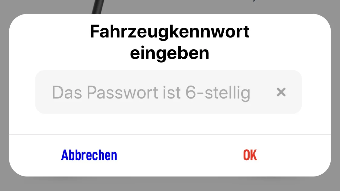

Ich habe nach Nutzung der App die original Xiaomi App gestartet. Dort erscheint plötzlich die Aufforderung „Fahrzeugkennwort eingeben“. Setzt die App etwa ein Kennwort?
Nein die App setzt definitiv kein Kennwort!
Wann hast du die original App das letzte mal gestartet?
Was passiert wenn du "Abbrechen" drückst? Was passiert, wenn du einfach "OK" drückst?
Hast du den Scooter vielleicht gelockt mit der ScooterCompanion App?
Die original App habe ich zuletzt vor einigen Tagen gestartet. Die Passwort Abfrage kam noch nie. Der Scooter war auch nicht geblockt mit der Scooter Companion App.
Ich habe nun gerade folgendes gemacht:
Beim Einschalten habe ich die Bremse gezogen, den Gashebel gedrückt und den Einschaltknopf festgehalten. Dann piept der Roller mehrfach. Soll eine Art Reset sein. Die Passwortabfrage blieb. Das ganze habe ich nochmals wiederholt, und so lange festgehalten, dass der Vorgang mit dem Piepen zweimal hintereinander passierte. Anschließend lies sich die Original App starten. Habe dann in den Einstellungen das Passwort auf 000000 gesetzt.
Sobald ich dann wieder einmal eure Scooter Companion App starte, erfolgt anschließend (nach Start der Xiaomi original App) erneut die Passwort Abfrage, und 00000 wird nicht akzeptiert. Als wenn der Start eurer App das Passwort ändert.
Bin ich denn der einzige mit einem Xiaomi 1S mit dem Problem?
Hey Ruhrtommy,
das ist wirklich interessantes Verhalten. Wir werden uns das anschauen.
Danke auf jeden Fall für die genaue Beschreibung.
Falls bei noch jemandem das Problem auftritt, bitte melden.
