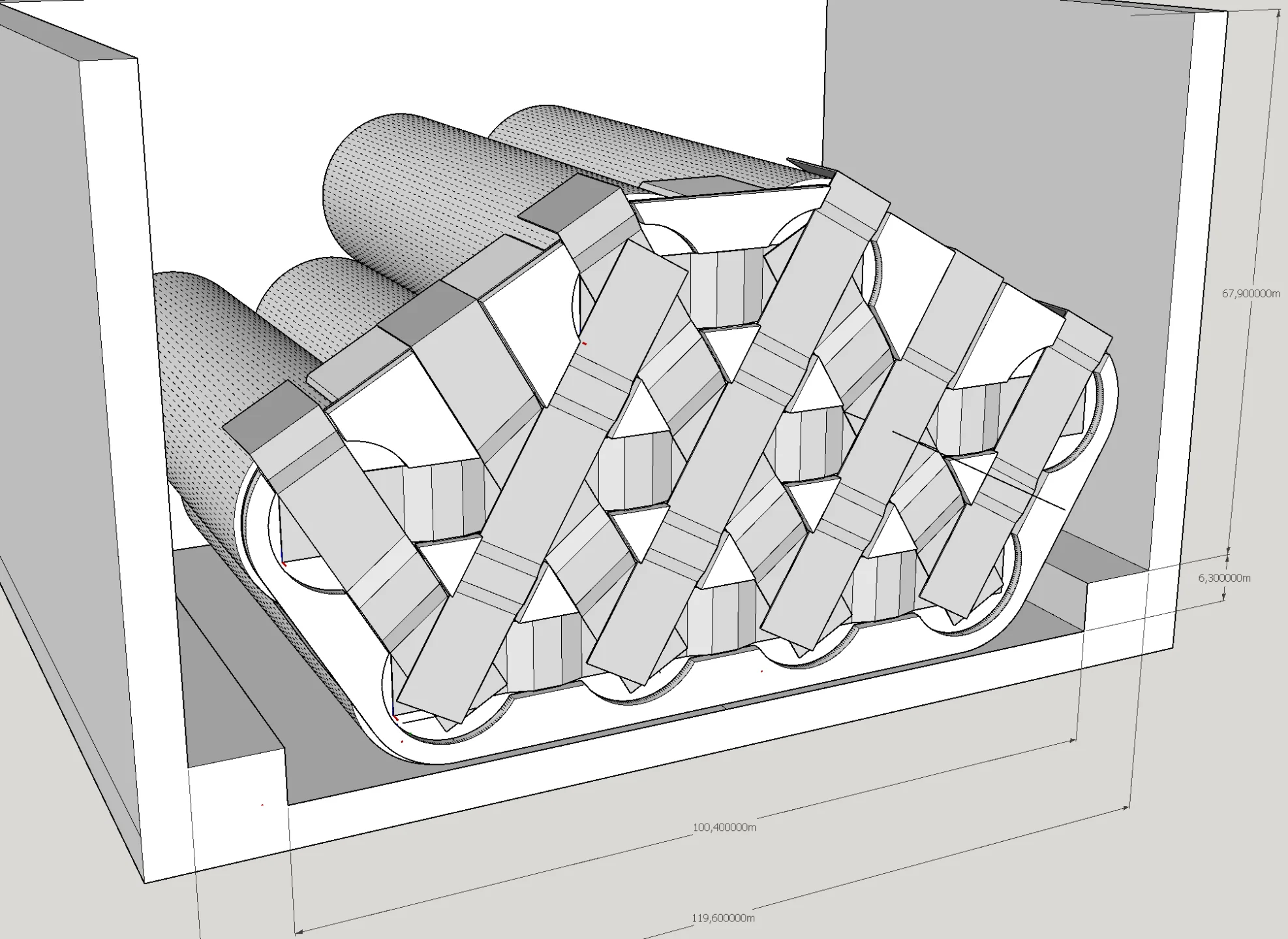

Soll ich die nach außen geführten Laschen löten oder Schweißen? Ersteres ließe sich leichter wieder zerlegen. Beides wäre zuverlässig.
Man könnte die Laschen am Ende auf den letzten 2mm um ca. 1mm aufbiegen und in diese Kehle Lot einfließen lassen.
Es reicht ja auf 2 oder 3mm vom Ende der Lasche zu verlöten. Dann gibt es wenig Hitze und der Querschnitt sollte reichen.
Hoffe ich habe mich verständlich ausgedrückt.
Alternativ kannst Du beim Punktschweissen die Punkte mehr an das Ende Der Laschen setzen.
Dann könnte man die für eine Zerlegung einfach abschneiden.
P.S.: Du brauchst dringend eine Plexibodenplatte 🤪
