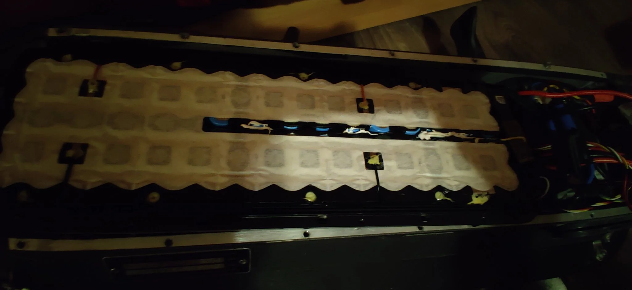

Ich habe den Akku nun vom Gehäuse getrennt und das Silikon entfernt.
Das ist echt eine Drecksarbeit mit dem ganzen Silikon.
Ich traue mich nicht daran die Kabel ab und drauf zu lösen.
Habe es geschafft zu "lösen".

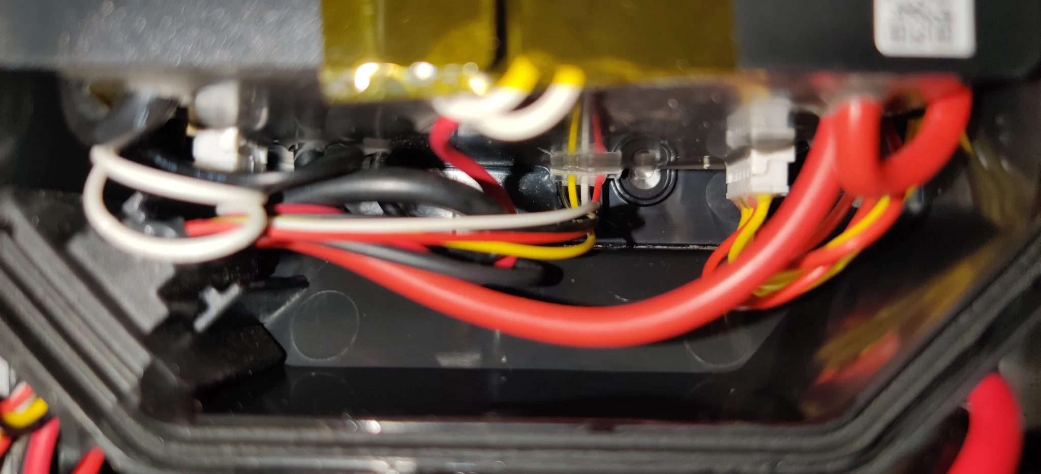

Falls jemand den Fehler 21 hat und es lösen will, braucht er eigentlich eine komplett neue Ninebot G30/D Batterie, da das Problem am BMS liegt, das im Akkupack verbaut wurde.
Ich habe es eigenhändig geschafft, den Akkupack mit viel Zeit auseinander zunehmen, konnte jedoch keinen Zugriff auf die internen Elemente des BMS sehen weder konnte ich was machen, das BMS-Datenkabel, das der Problemveursacher sein sollte ist trotzt re-plugging immer noch der Veursacher. (Siehe Bilder)
Kurzgesagt: Es liegt am BMS, eine neue OEM Batterie als Ersatz ist nötig, um diesen Problem zu lösen. Das G30/D BMS ist sehr schwer zu ergreifen.
