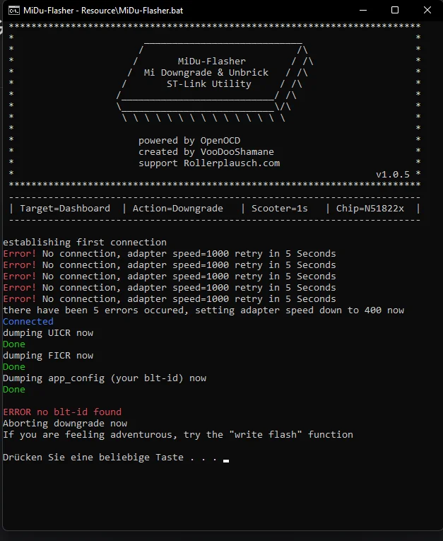

Hab jetzt mein Original Dashbord wieder aktiv bekommen.
Jetzt hab ich nur noch das Problem das der DRV: CWF 1.5.5 anzeigt und Code 35 ausgibt.
Kann ich mit dem ST-Link jetzt den Controller über das Dashbord auf Werkseinstellungen setzen? Oder wie funktioniert das mit dem DRV?
T tekashi6ix9ine
Mir fällt auf das MiDu-Flasher bei dir keinen gesetzten Ausleseschutz festgestellt hat.
Welche BLE war vorher drauf?
Schick mir mal bitte per PN die "0x0003B800_nrf51_app_config............bin" file.
Da stimmt etwas nicht.
Was du jetzt tun kannst, ist die "write flash" Funktion zu nutzen.
Das sollte dein Dashboard wieder zum Leben erwecken.
Laut Errorcode Liste hier, bedeutet fehler 42 das:
