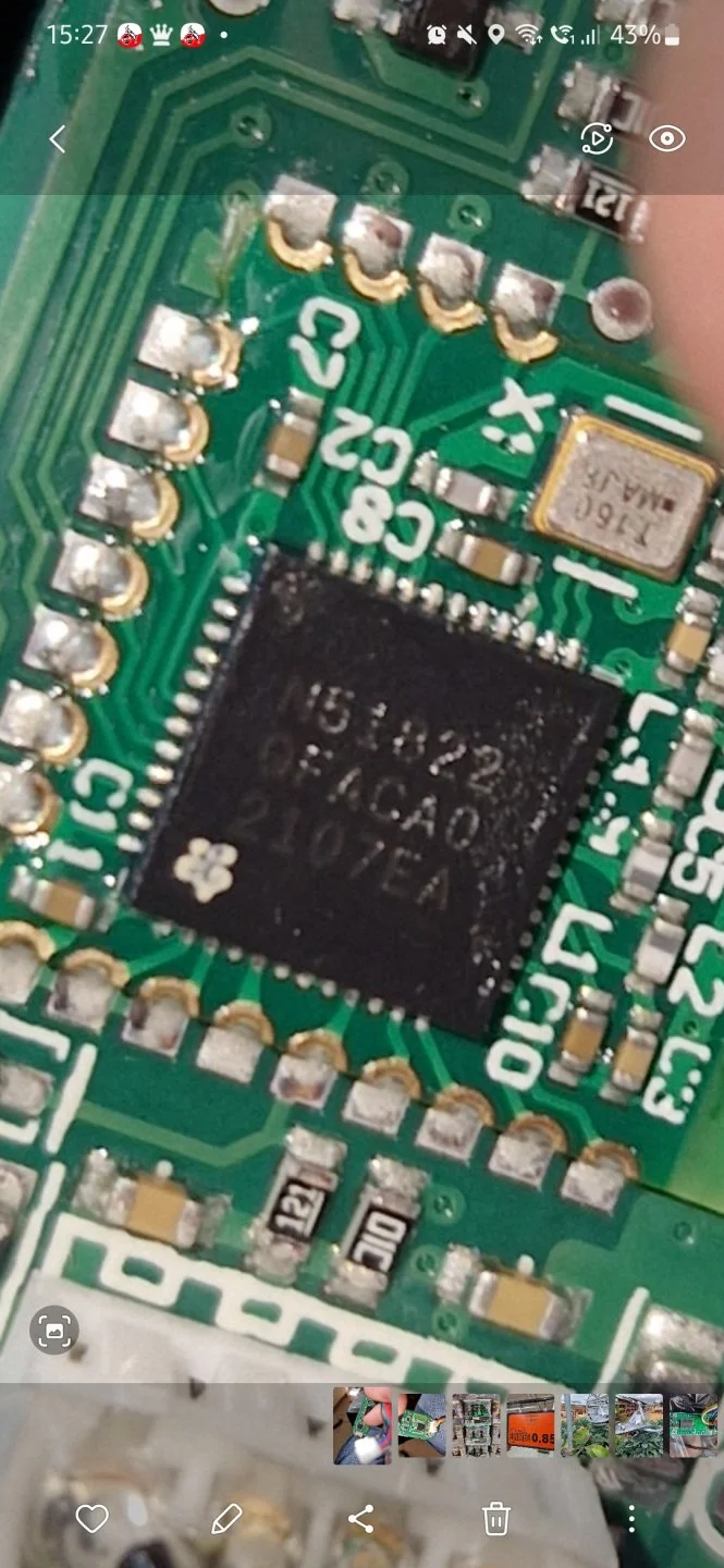

Nabend, ich hab mich mal durchs Forum durchgeforstet und denke dass ich Startbereit bin. Ich will nur noch mal sichergehen dass ich meinen 1S ohne Brick downgraden bzw Flashen kann.
1S mit FF UUID
DRV 321
BMS 141
BLE 157
Sollte klappen oder?
Das heißt wenn die Frage kommt. Dann einfach an der stelle (N)o drücken?
1S mit FF UUID
DRV 321
BMS 141
BLE 157
Der Downgrade ja... FF in der UUID ist keine 100% Gewißheit, dazu muss man sich den Controller angucken oder die m365plus von Nandtek nehmen (neue GM-App)
Das wirst du schon sehen, wenn die Frage kommt. 🙄
