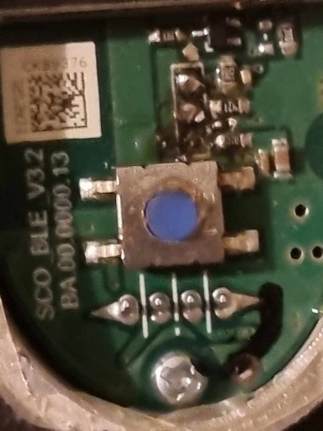

Denk muss den C2 cutten, hab da aber voll Angst zu tief zu schneiden oder abzurutschen, weiß auch nie wann es reicht und er durch ist😅
Nicht gerade drauf halten, sondern schön schräg, minimiert Kontaktprobleme. Und die Versuche bis zum Ende durchlaufen lassen

Ja hab ich probiert, in jeder Stellung😂🔥 aber die Pins waren von letzten Mal bissel "unförmig" durch das lötsinn, hab kurz und schmerzlos den C2 durchgekappt und Kabel schnell angelötet, hat direkt Verbindung aufgebaut.
Bei mir ist aber das Problem das "Downgrade" allein nicht funktioniert, am Ende kommt immer ein Problem mit der ID.
Muss das immer über "flash" downgraden, aber ist an sich auch kein Problem!:)
PS: Ich glaube über "flash" spooft er nicht, führt das beim Mi3 zu Problemen?
Warum nicht vor dem Trennen schon gelötet? 🙈
Da war so schon bissel weniger Platz als letztes mal😳
Kam mit dem Skalpell fast nicht zwischen C2 und "ka was das ist"😂
Des so ein gefummel, da wollte ich nicht noch das Kabel und lötsinn daneben/davor haben haha😂

Mir ist am selben dashboard das untere lötpad abgerissen, gibt es eine andere Stelle wo man anlöten kann?
Willkommen im RollerPlausch,
Ja gibt es.
Hab es mal eben durch gemessen und eingezeichnet.
Rückseite Lötdiagramm SCO_BLE_v3.2 Dashboard:
(Bild anklicken zum vergrößern)
Vielen Dank dafür, ist 5v notwendig?
Weil das hatte ich nicht verbunden aber den abgebrochenen mit sehr sehr feinen lackdrähten noch verlötet bekommen

Hab das Lötdiagramm mal auch für die Übersicht in die Anleitung sowie dem Github Repo vom MiDu-Flasher hinzugefügt.
Vielleicht gibt es ja noch weitere die sich die Front Lötpads irgendwie versemmelt haben.
