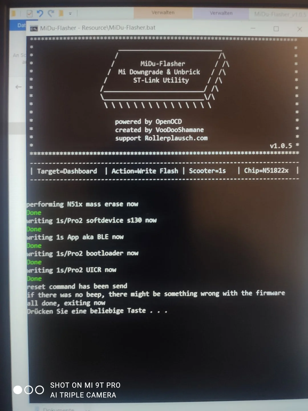

Hat alles geklappt. Roller piept. Dann schaltet er aus und lässt sich nicht mehr einschalten.
writing 1s/Pro2/Mi3 softdevice s130 now
Done
writing spoofed Pro2 BLE157 now
Done
writing Pro2 app_config (your blt-id) now
Done
writing 1s/Pro2/Mi3 bootloader now
Done
writing 1s/Pro2/Mi3 UICR now
Done
reset command has been send
if there was no beep, there might be something wrong with the firmware
all done, exiting now
Edit: DOH!!! ST-Link war noch angeschlossen.

Es hat zwar etwas gedauert aber nach einiger Zeit war er verbunden und hatte alles ausgeführt was er ausführen sollte.
Hallo zusammen,
ich habe bereits im Thread: https://rollerplausch.com/threads/vermutlich-ist-mein-e-scooter-gebrickt.8374/#post-94998 beschrieben das ich leider einen großen Fehler gemacht habe und jetzt versuche den zu fixen. Ich habe alles step by step durchgeführt und trotzdem krieg ich den Error Code 35 ab und zu auch mal den Code 27.
Der Dashboard Downgrade mit MiDu-Flasher hat funktioniert und ist nun fertig.
Wie du in dem verlinkten Thread geschrieben hast, hast du eine inkompatible DRV Firmware auf den Controller geflasht.
Also ist das als nächstes dran.

Okay ich habe jetzt über den MiDu-Flasher die Firmware geflashed. War natürlich wieder ein krampf, aber jetzt erscheint auch keine Meldung mehr in der App. Der Fehler 27 ist aber immer noch da. Was steht als nächstes an?
Ich bin auch ein Vogel. Ich muss auch lesen. Ich habe einfach die DRV 223 drauf geflashed. Jetzt piept das ding auch nicht mehr und fährt auch. Das einzige was noch komisch ist das die Rückleute jetzt blinkt.
So das Problem ist dann auch gelöst. DANKE! :)
