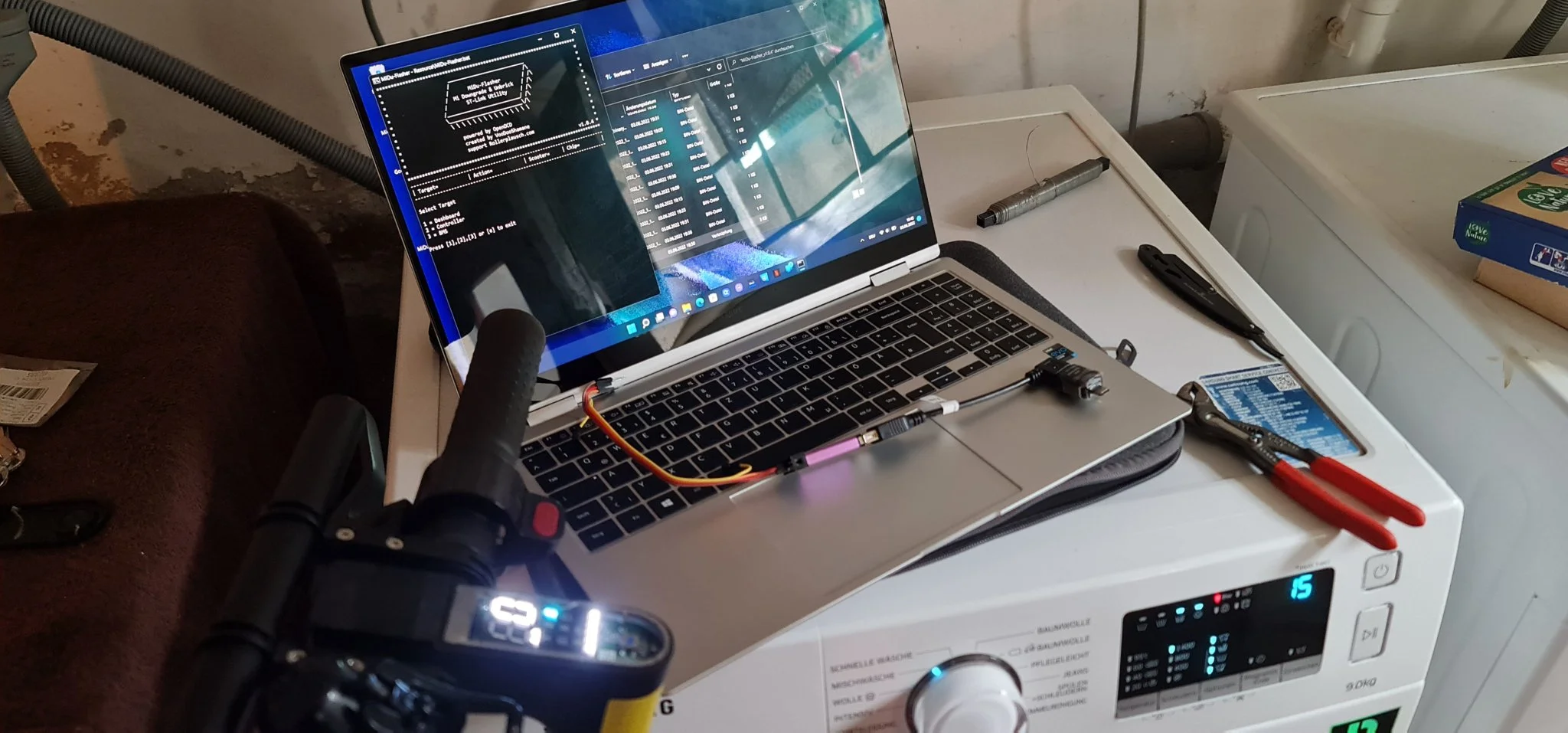

immer "Error Zugriff verweigert"
Diese Meldung hatte jemand anderes auch.
Da war es allerdings ein Win11 Problem.
Wo wird dir der "Zugriff verweigert" Fehler angezeigt?
Bitte mal die MiDu.log Datei posten.
Midu wollte 2 Dateien runterladen (ble und bootloader), durfte es aber nicht, hab ich dann von hand in die richtigen Ordner gepackt und umbenannt...
Könnte eine Fehlerquelle sein, muss aber nicht.
Definitiv ist dein Win gut abgesichert.
Egal ob gute oder schlechte Programme.
Es wird einfach nix erlaubt. 😄
Die midu.log gibts nix her, wurde auch nicht aktualisiert, ist noch von 11;32:
MIDUMAIN 02-06-2022_11-32-03 device=Dashboard action=Downgrade scooter=1s chip=N51822x
MIDUMAIN working dir=C:\Program Files\midu\MiDu-Flasher_v1.0.2\Resource\
Doch die gibt etwas her.
Dieser Pfad hat keine Schreibrechte.
Das ist dein Problem.
Lösch den MiDu-Flasher mal komplett aus dem C:\Program Files\ Verzeichnis.
Und entpacke die Zip neu nach C:\ oder auf dem Desktop.
Dann wird alles wie gewohnt funktionieren.
Auch der Download von BLE und Bootloader. ;)
Haha, hatte die selbe Idee und mal alles auf die NAS geschoben, dort kommt der "Zugriff verweigert" nicht.
Dummerweise ist der Roller schon wieder zu. Dann versuch ichs morgen nochmal,
dank dir!
