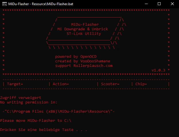

Super Anleitung nur leider bekomme ich eine Fehlermeldung...
Ich kann die BLE manuell runterladen, nur in welchen Ordner gehört sie?
Evtl. kann jemand helfen...
Ist ja lieb das du helfen möchtest H hagbardceline72 .
Aber das ist wie gesagt seit Version 1.0.3 nicht mehr möglich MiDu-Flasher in einem Ordner ohne schreibrechte zu nutzen.
Er erkennt das nun automatisch und schmeißt dann eine Fehlermeldung raus.

Egal wo ich den MiDu Flasher habe es kommt die selbe Fehlermeldung.
Hab auch schon versucht die MiDu-Flasher.bat als Admin - immer noch Error...
Win 10
Auch wenn die BLE im Ordner ist, erkennt MiDu die Datei nicht und kann auch nicht downloaden

C:\Users\torst\Desktop\MiDu-Flasher_v1.0.4\MiDu-Flasher_v1.0.4\Resource\files\BLE\App\N51822x\Pro2\App.bin
Dise Datei fehlt.
Merkwürdig das der download nicht funktioniert.
Firewall?
Ansonsten dort die ble134.bin ablegen und in App.bin umbenennen.
Win 10
Du musst die noch umbenennen in app.bin, auch später den bootloader
(den dann anders, so wie ind der Fehlermeldung angegeben)
