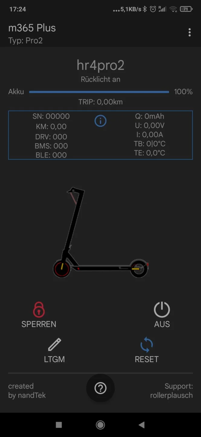

Kriege nach dem Update / Updates keine Daten mehr, von meinem Pro2... Verbindung zur App steht und LTGM lässt sich ausführen , aber bei Batteriestand, Versionen usw. Wird nur noch 0 bzw 100% Batterie angezeigt.
Liegt das wieder an meinem CamiBLE?
Hatte ich bisher einmal. Alle Appdaten löschen (Cache usw.) Deinstallieren, erneut installieren,Handy Neustart. Dann hat's bei mir wieder einwandfrei bis heute funktioniert.
Reaktionen: Olli_69
Hagen Hagen Danke für die Rückmeldung, ist vollkommen richtig! Gerade nachgestellt, Fix ist hochgeladen und bald verfügbar (Version 1.9.9).
