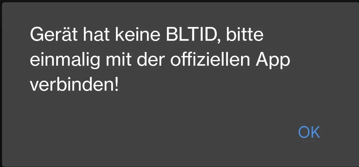

1. Wenn die BLTID fehlt, wird nun ein Hinweis angezeigt und die App danach beendet

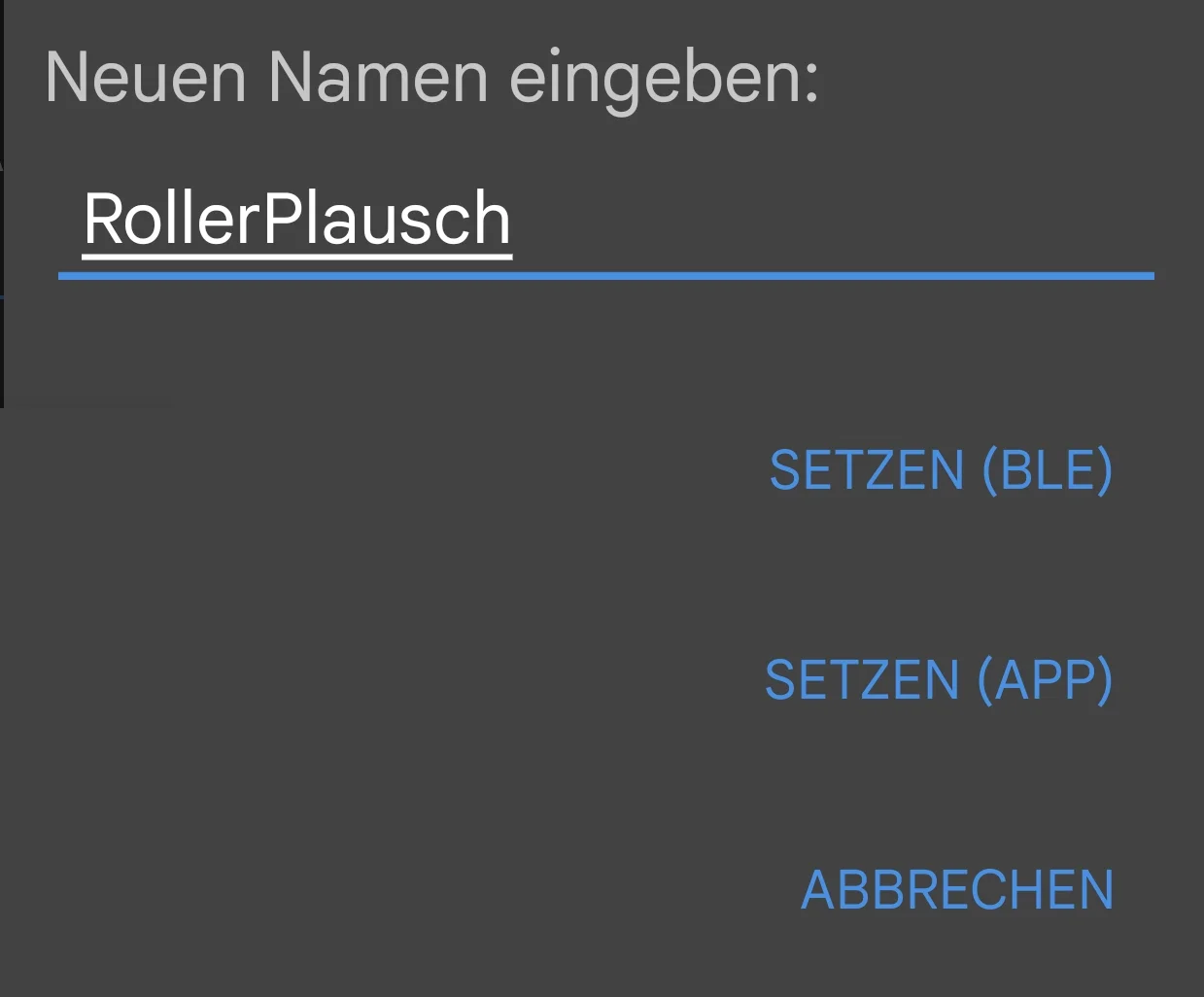

2. Der Scooter Name kann nun wahlweise in die BLE oder in die APP geschrieben werden ( Svencore Svencore):
