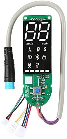

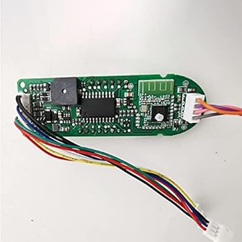

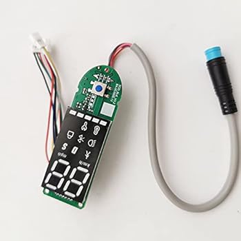

Habe mein Dashboard zerstört brauche ein neues habe hier von euch ja eine Empfehlung gefunden
Mein Dashboard hat aber vier Abgänge und dieses hat nur drei.
Ist es dennoch Kompatibel und welche Funktionen fallen da weg??
Vielen Dank für eure Hilfe
Hi dich falls das dir weiterhelfen tut das habe ich mir gekauft der hat 4 Abgänge ist mir leider beim flashen kaputt gegangen.
Das mache ich nicht wieder.
Xiaomi Pro 2 Dashboard 4 Anschlüsse
PS nicht flashen wenn man nicht das Know-how hat rede aus erfahrung.
Lg
Reaktionen: Svencore
Dann kannst du nur versuchen ein Dashboard bei Axdia zu bekommen oder jemand hier im Forum hilft dir beim Umbau. Aus welcher Region bist du?

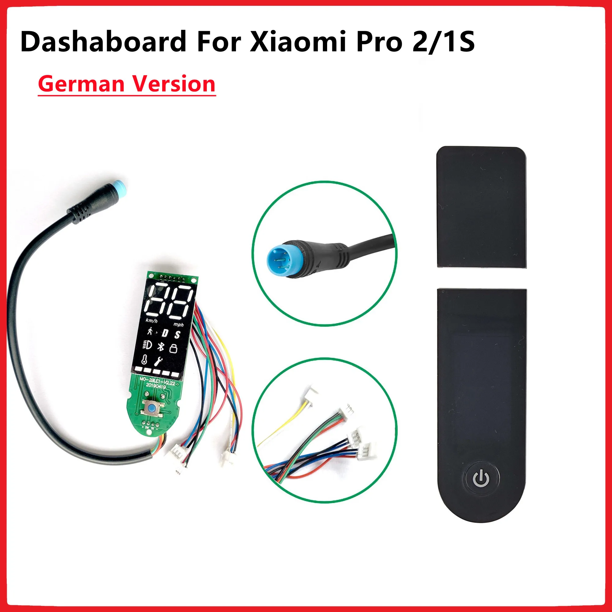

€ 17,62 26%OFF | Dashboard Für Deutschland Elektrische Xiaomi 1S Roller Zubehör BT Platine Für Xiaomi Roller M365 1s Teile
Original Ersatzteile gibt es auf Axdia im Webshop. Das Passwort gibt es nur über den Support.
https://www.************.com/produkt-kategorie/xiaomi/e-scooter/mi-electric-scooter-1s/page/2/
Reaktionen: mhdot
Oben verlinktes Dash kommt ca. 09.03., bin mal gespannt, ob es wirklich 4 Anschlüsse hat ( rein interessehalber, ansonsten wird umgelötet) 😇
