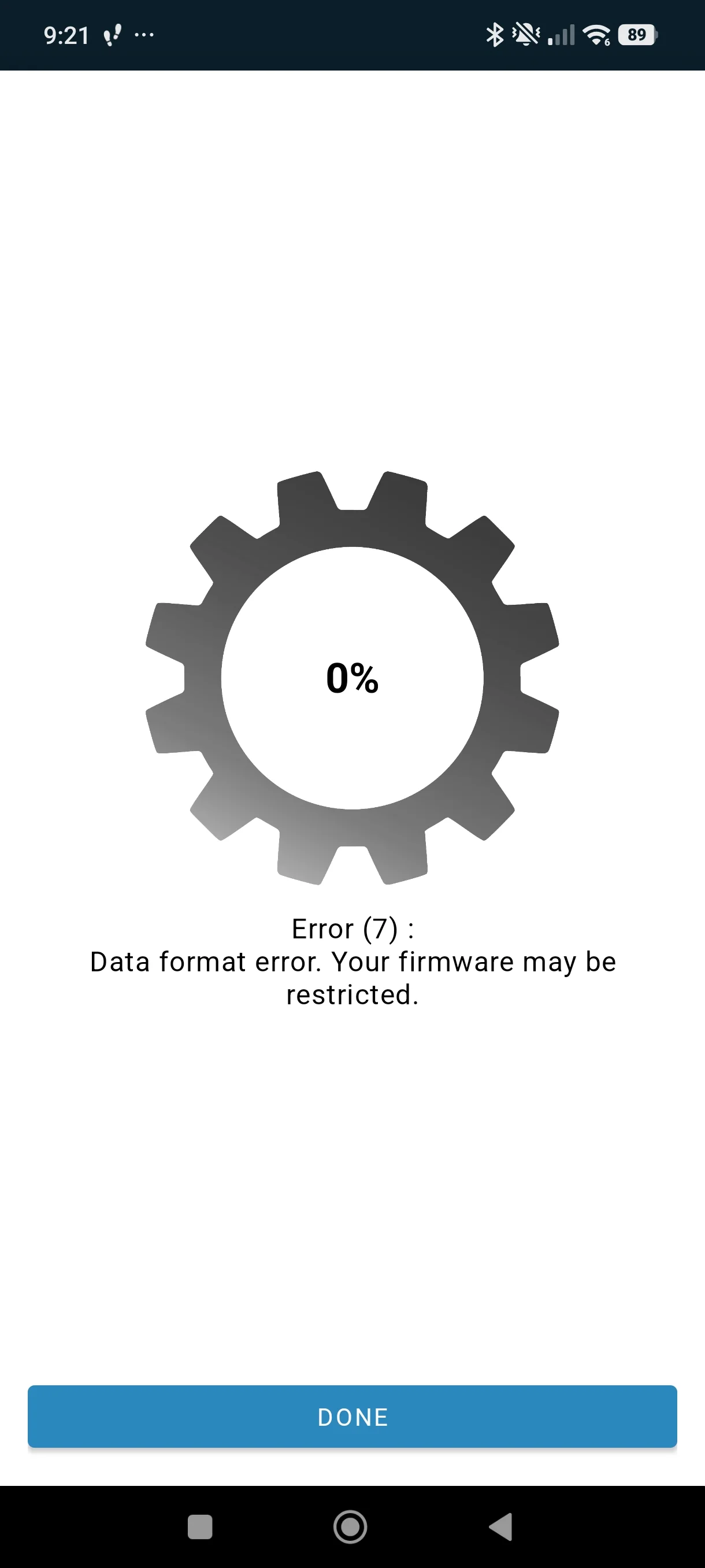

Bekomme bei meinem G2 Roller immer folgenden Fehler
Was kann ich machen ?
  • Screenshot_2026-03-03-09-21-27-274_sh.cfw.utility.pre_release.open_beta.webp
