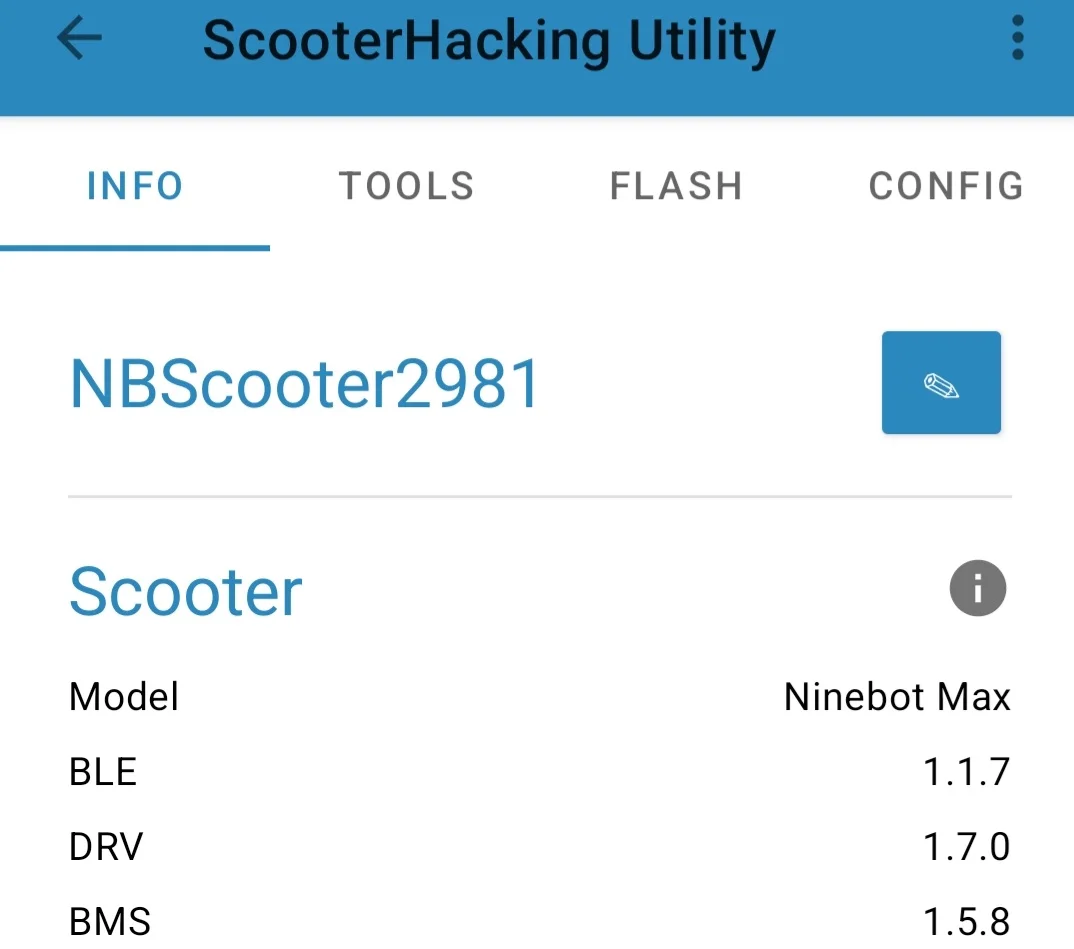

Ich habe auch das Problem mit der Software. Es ist immer noch nicht möglich den scooter zu flashen per Bluetooth.
Ist Momentan so eingestellt.
Bin mal gespannt wie lange es noch dauert, bis SHU reagiert.
Die BLE & BMS Version könnte nicht besser sein. Die DRV1.8.3 lässt sich allerdings nicht mehr per App downgraden.
Das funktioniert nur noch mit einem ST-Link.

Mal werte ausgelesen:
Hi bin neu hier , habe mir einen neuen
Ninebot max g30d 2 gekauft, man sagte mir mit hacker tool app ändern,möchte ihn auf 25-28 Stunden kilometer haben. Jetzt habe ich gelesen,wenn es ein bestimmter Controller ist,nicht downgraden ?
Jemand aus Berlin hier,der das macht,wird sich immer einig.
Mal werte ausgelesen:Anhang anzeigen 21231
Dein Firmware-Stand liefert einen ersten Hinweis auf den neuen ESC-Typ.
Bitte mit der SHU oder downG mal deine UUID auslesen und die ersten vier Stellen hier posten.
