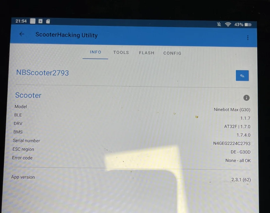

Hi Leute, ich habe diesen Thread gelesen und bei den meisten scheint es ja irgendwie funktioniert zu haben. Bei mir allerdings nicht.
Hat jemand einen Tipp wie ich den Button "Attempt Downgrade Exploit" in der App erhalte? Bei mir steht dort :"Attempt Downgrade DRV" und egal was ich unternehme, es erscheint der Fehler mit "Data Format Error..." Keine Version ist flashbar. Getestet auf mehreren BLE Versionen. Scooter auf locked/unlocked, brachte keinen Unterschied.
G30D2 aus Anfang 2022
BLE:1.1.4 (vorher 1.1.7)
DRV: 1.7.0
BMS: 2340
Alter Controller mit FF in der UUID
Bin ratlos.

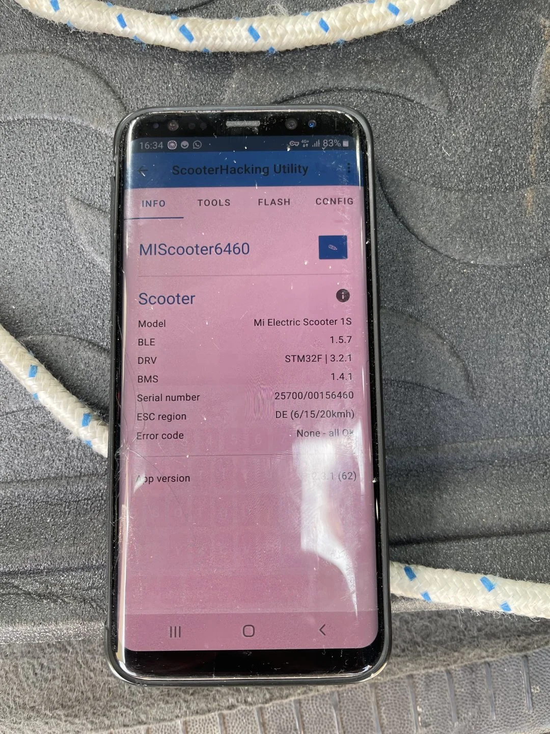

Jetz habe ich ein mit der gleichen Chip aber firmware 1.8.7 kann ich es ohne weiteres Flaschen auch ninebot?
Habe auch ein Xiaomi mit der Firmware was kann man da alles machen?
Danke Oli alles wunderbar geklappt musste nur auf downgrade und danach den custom alles wunderbar geklappt .
Den xiaomi 1s mit St link und midu flasher bearbeiten. Anleitung im forum lesen verstehen anwenden....
