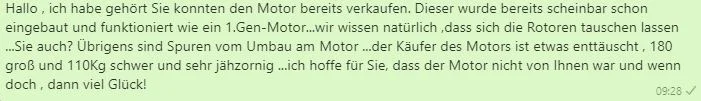

So, bin jetzt schlauer, habe beide Motoren auseinander gebaut, haben beide keine Aufkleber gehabt, Wicklungen sehen gleich aus und Widerstände auch.
Also bin ich einem Fakemotor Gen2 aufgesessen. Das die Motoren BLDC Motoren sind ist schon klar, sonst hätten diese ja keine drei Anschlusskabel.
