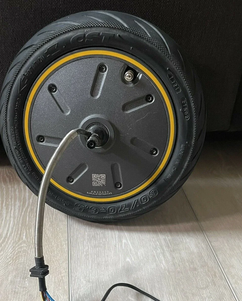

Hey, brauche einmal eure Hilfe:)
sieht der Motor für euch Orginal für GEN 2 aus ?
Na der ist bestimmt gebraucht....sieht man ja an den Kratzern Überall. Dann sehen auch die Achsschrauben dementsprechend aus.
Ein guter Hinweis darauf ob Wirklich ein gen2 Motor "drin" ist sieht man an der Isolierung des Motorkabels (Dank geht raus an
Der Dirk) :D
Graue Isolierung = gen1 im Kleid eines gen2
Schwarze Isolierung = gen2 im Kleid eines gen2
Kein Betrüger würde sich die Mühe machen und dort auch noch das Kabel tauschen.....
Der Dirk) :D

Letztendes kommt es wohl daran, was der Motor rennt, wenn verbaut.
Aber wie oben bereits angedeutet, sehen die Schrauben "angegnabbelt" aus, plus die Kratzer aufm Deckel.
Wenn das "neu und OVP" sein sollte, käme es mir auf jeden Fall "spanisch" vor und ich würde den Kauf möglichst canceln..
Ich gebe Rückmeldung sobald ich ihn habe :) ist aber per Paypal bezahlt und es Sollte laut Käufer definitiv Gen 2 sein :)
Wird schon hinhauen....die Schwarze Isolierung würde mich schon Beruhigen, daß Intern nicht der der gen2 Motor durch einen gen1 ausgetauscht wurde.
Allerdings sehen die "Gebrauchsspuren" bei einem neuen Artikel ? schon zu sehr dannach aus, daß er schon im Einsatz war.
