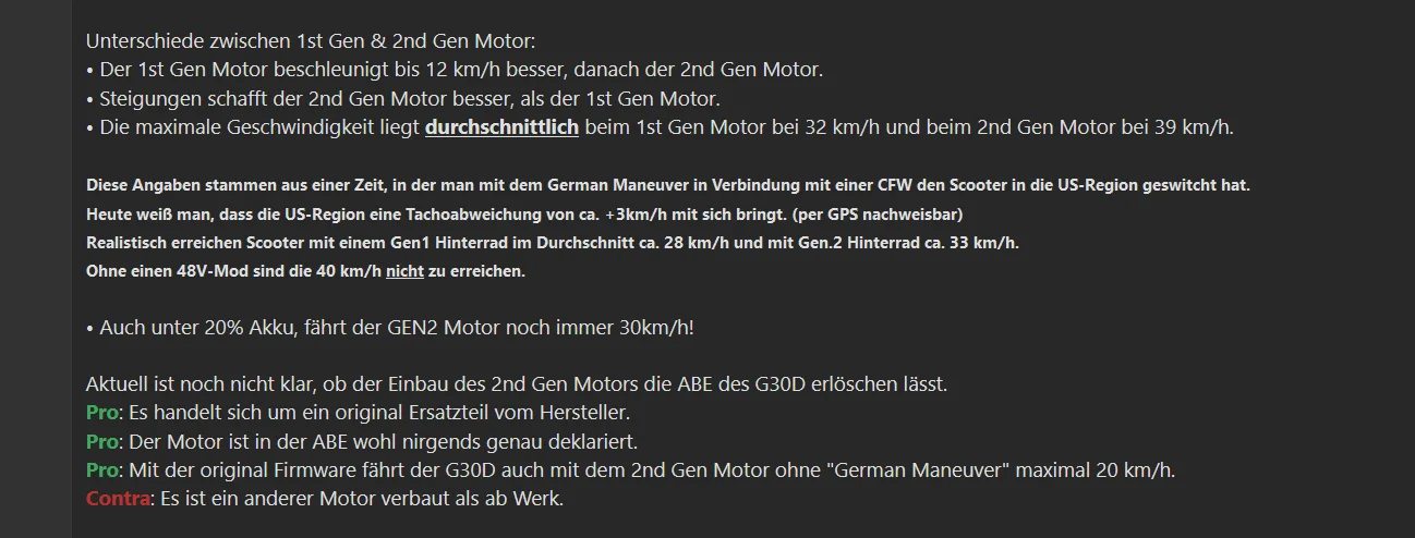

Bzw kann jemand etwas dazu sagen ob der regulär mit German Maneuver nur auf 32 kmh im Leerlauf gelangt?
Erkenntnisse 2020 in Post#1 🤝
Bitte den Thread und auch Post1 lesen.. unterschiedliche FW-Werte sind auch dort in den vielen Seiten drin zu finden. Auch lang und breit im G30 Flash-Thread zu finden.
Reaktionen: S1m0n und Olli_69
Danke für den Link, auf die besagten Werter komme ich jetzt mit einer cfw, jedoch nicht mittels gm, daher meine Gegenfrage, kann man auch ohne eine Cfw, Magic Serial mittels GM auf Werte über 32 kmh aufgebockt kommen? Möchte halt im Fall der Fälle mit einfachem On/Off Switchen können.
Hierzu könnte ich bislang leider nix zu finden und daher wollte ich Mal in die Runde fragen.
Gruß und Danke im Voraus :)
