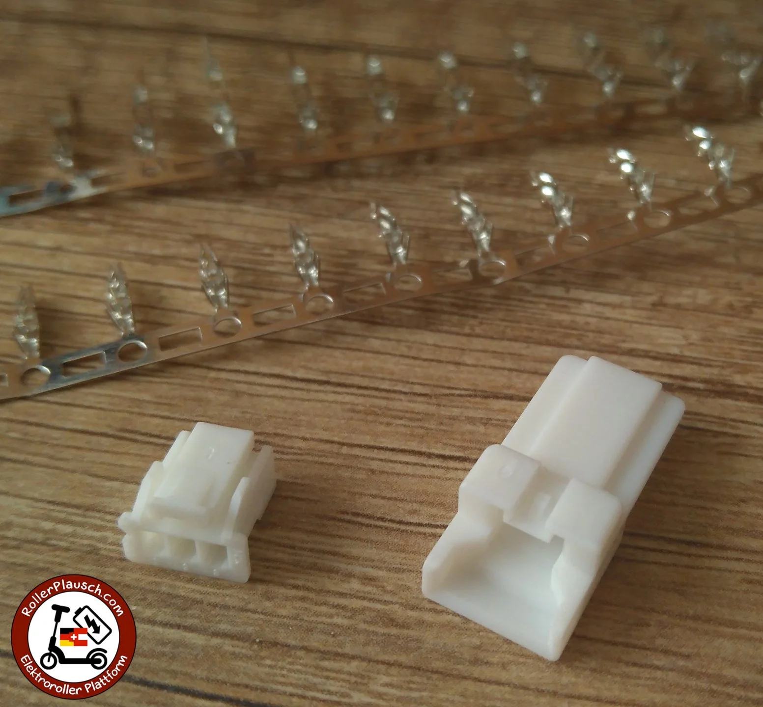

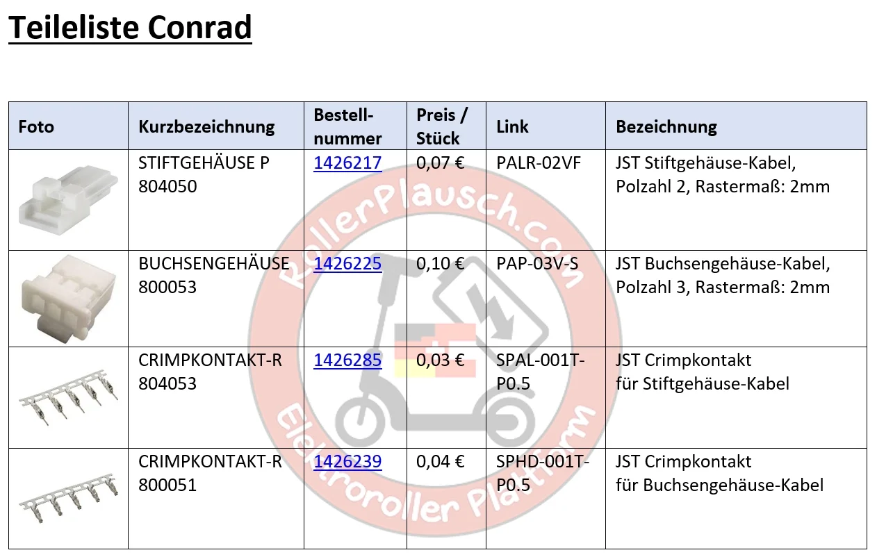

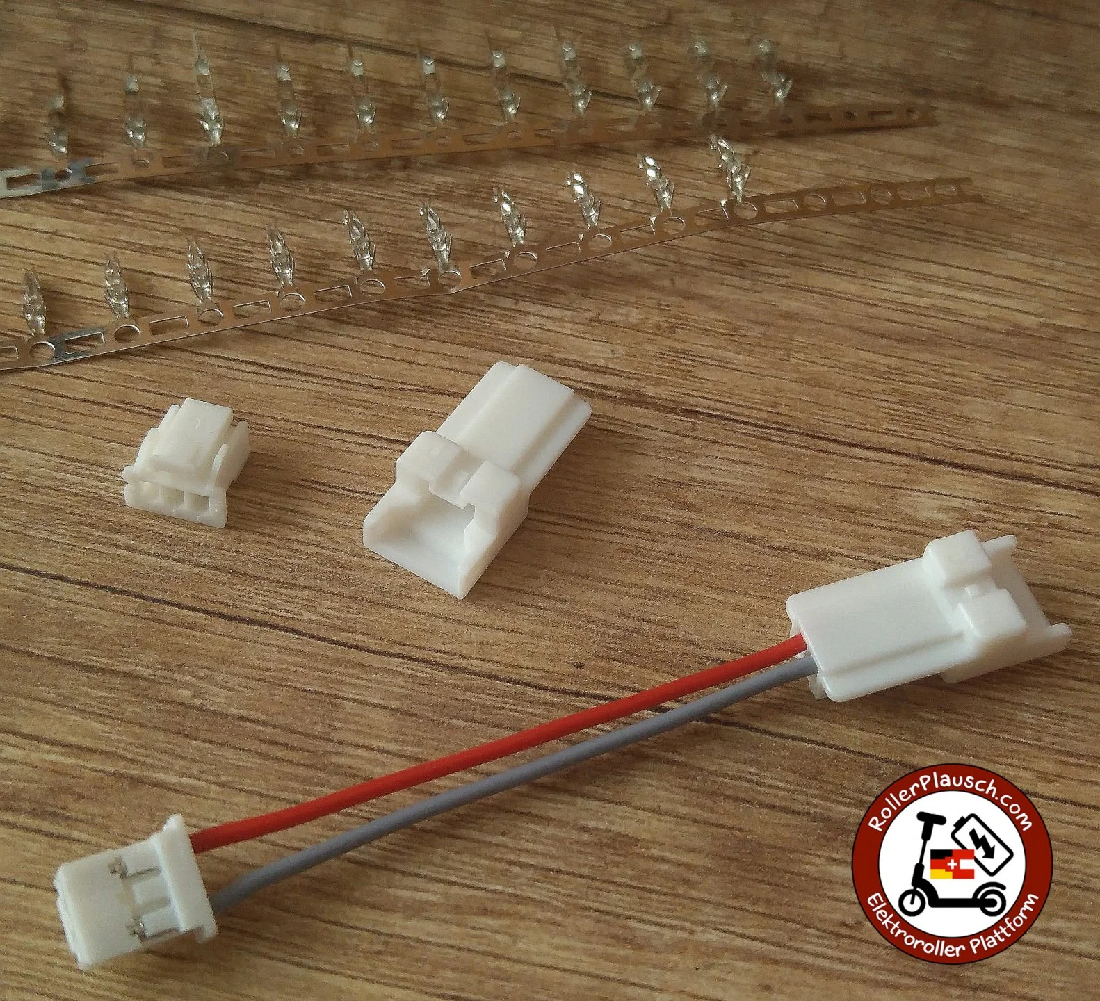

Materialliste:
- Litze rot 0,32mm²
- Litze grau 0,32mm²
- 1x PALR-02VF (Conrad 1426217)
- 1x PAP-03V-S (Conrad 1426225)
- 2x SPAL-001T-P0.5 (Conrad 1426285)
- 2x SPHD-001T-P0.5 (Conrad 1426239)

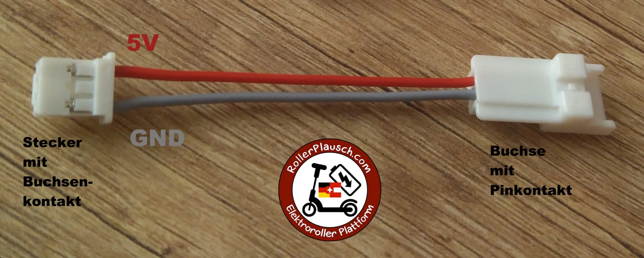

A) Adapter anfertigen
1) Litze vorbereiten
2) an einem Ende Stift-Kontakt anbringen
3) am anderen Ende Buchsen-Kontakt anbringen

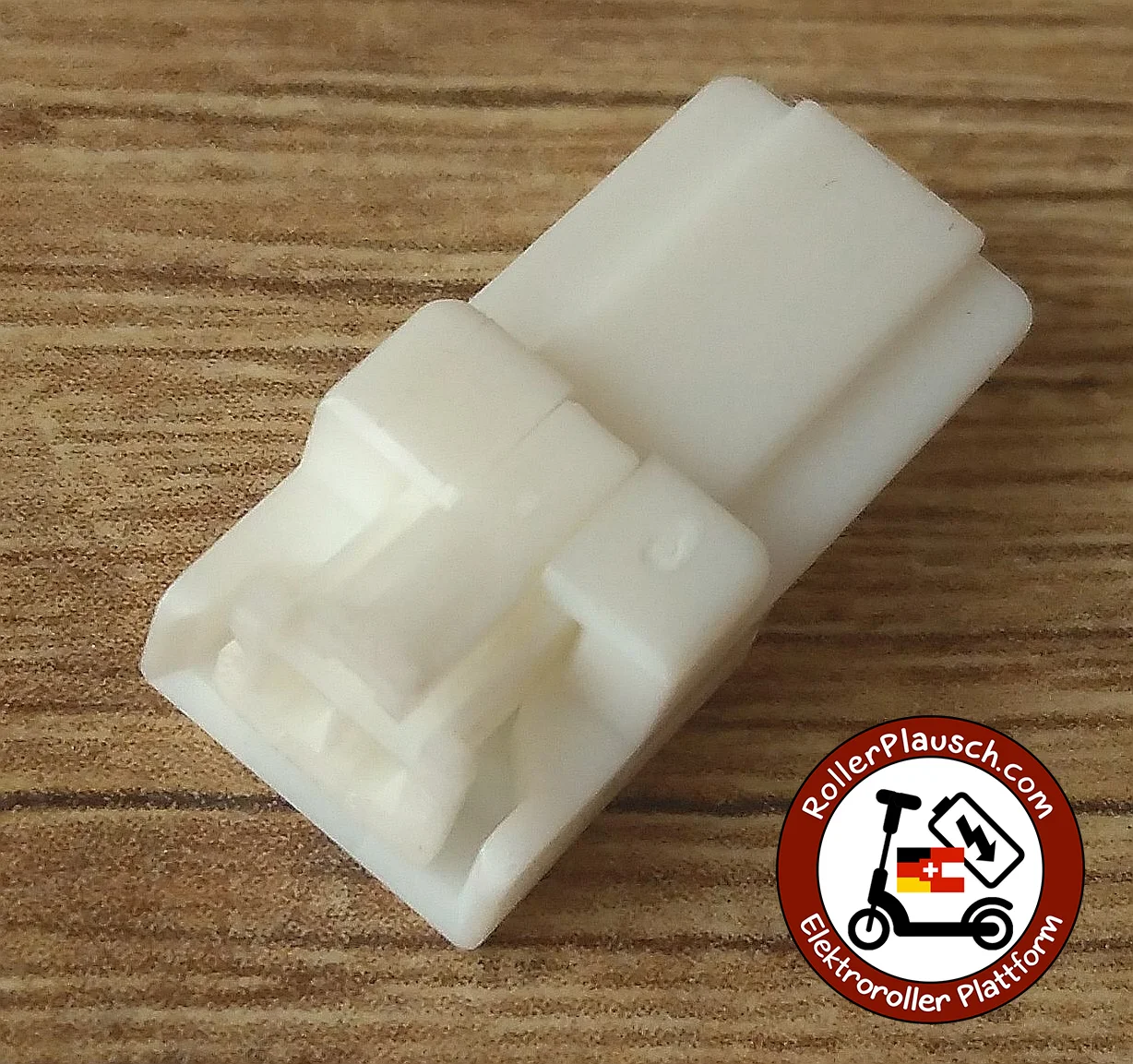

4) Stiftkontakte werden in Buchsengehäuse von hinten eingeschoben, bis diese einrasten
5) ebenso Buchsenkontakte in Steckergehäuse einbringen, der mittlere Pin bleibt leer
Anhang anzeigen 3963 Anhang anzeigen 3964 Anhang anzeigen 3965

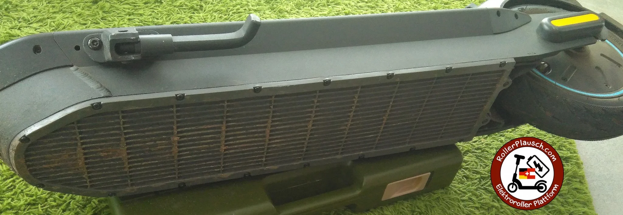

B) Einbau
1) Roller ausschalten und auf die Seite legen. 18 Stück T15-Security-Torx schrauben aus der Abdeckung drehen
2) Abdeckung abnehmen

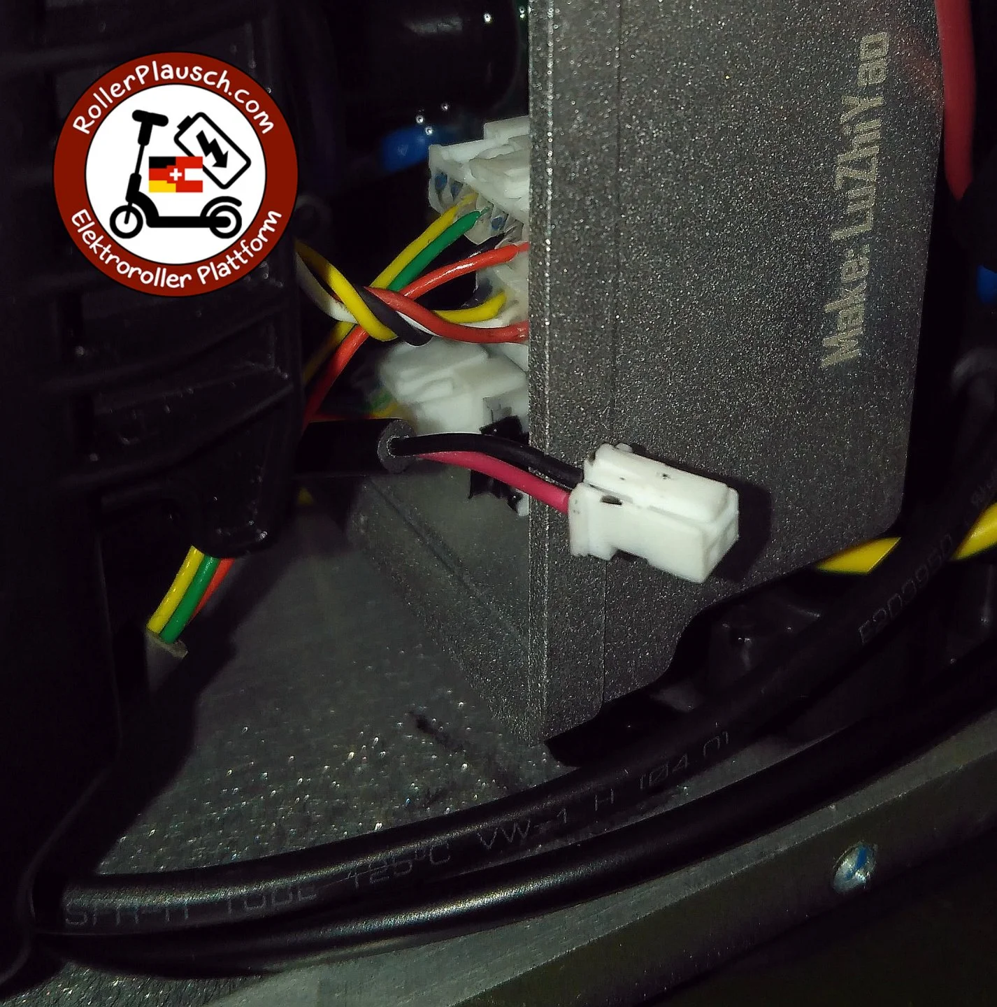

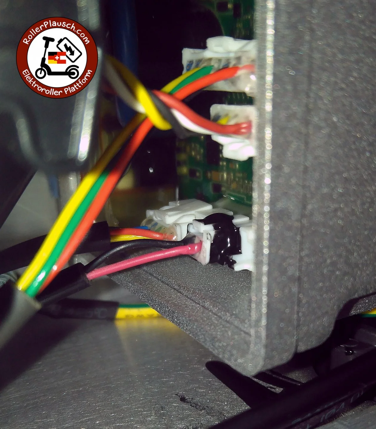

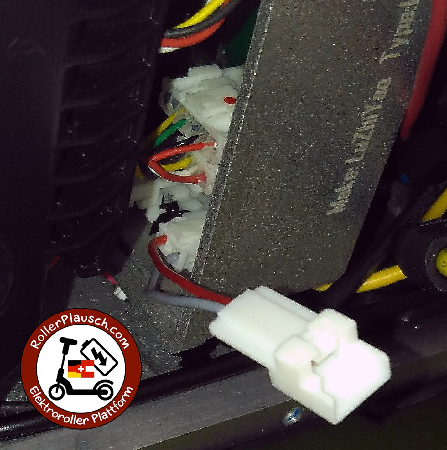

3) 2-pol Stecker vom Rücklicht aus dem Controller lösen. Dazu muss der Controller nicht ausgebaut werden. Bei meinem G30D war der Stecker mit einer schwarzen Klebemasse fixiert. Diese lässt sich aber leicht entfernen.
Anhang anzeigen 3968 Anhang anzeigen 3969
4) 2-pol Stecker in die Buchse des angefertigten Adapters einstecken bis dieser mit Arretierung einrastet

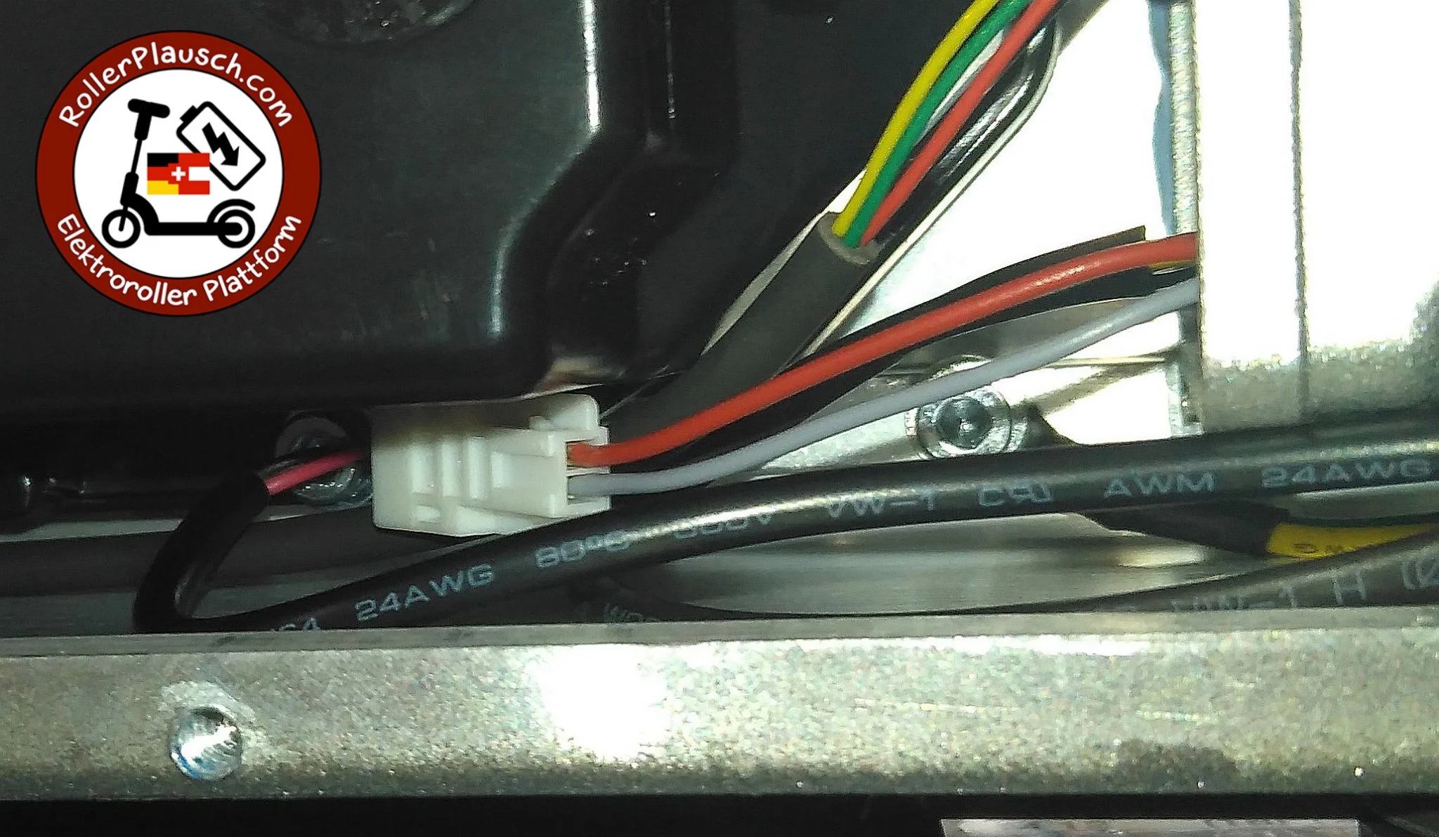

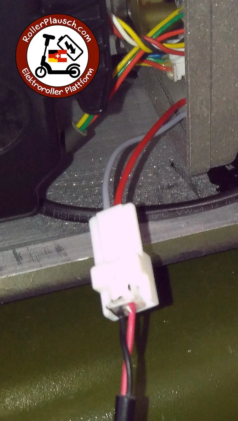

5) 3-pol Stecker der Adapters in 3-pol Buchse auf Controller einstecken bis dieser einrastet
6) Funktion prüfen
7) Leitungen wieder sorgfältig verstauen

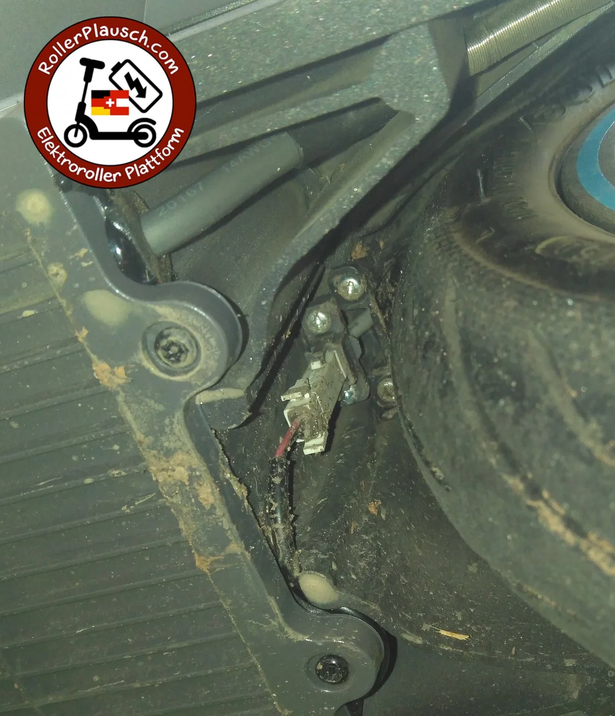

Bei der Gelegenheit kann man auch prüfen, wie der Steckverbinder zum Rücklicht unterhalb des Schutzblechs geschützt ist.
Gegebenenfalls sollte der Stecker mit Heißkleber oder Klebeband abgedichtet werden.

Hallo, Ich habe mir das bei meinem G30D mal angesehen und festgestellt das die Steckdose auf dem Controller Board eine zweipolige Steckdose ist. Diese ist fest verlötet auf der Platine und untenrum vergossen, also schwer da rauszubekommen. Wie bekomme ich denn da nun einen dreipoligen Stecker rein?
