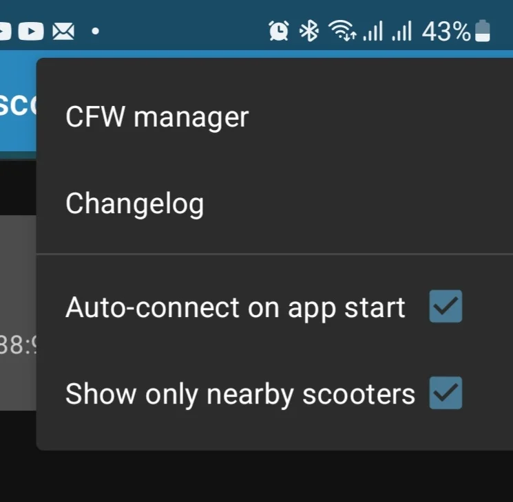

Stelle sicher das du diese beiden Haken drin hast. Sobald du die drin hast. Klickst du deinen G30D II einmal an, sodass du die Übersicht siehst.
Dann schließt du die App komplett, also nicht nur "weg wischen" sondern auch richtig beenden und starte dann die App noch mal neu. Stelle btw. auch übrigens auch sicher, dass du die neuste Version der App hast (2.0.2).
Ach. Und guck mal ob du die gleiche BLE Version wie ich hast. Wenn nein dann Upgrade/Downgrade.

Ja aufjedenfall gut geschrieben und bebildert ist eh immer Top aber irgendwie hilfts nicht , hatte zwar tatsächlich nicht beide haken drinne sondern nur den mit auto connect aber irgendwie scheint der roller das mal so und mal so zu handhaben , also beim 1s damals war es so man musste den einmalig mit home knopf koppeln und dann hat er ihn auch immer direkt gefunden ohne nochmal zu bestätigen weder auf der app noch auf den knopf ... bei g30d musste ich bis jetzt nie auf den mainbotton klicken zum koppeln ? Liegt das an der Aktivierung die ich durch shu vorgenommen habe evtl? Also aufjedenfall macht der roller das mal wie er lust hat main button muss ich nie drucken allerdings muss ich in der app bei jedem 2ten mal wieder den roller auswählen 🤔habs so gemacht wie du beschrieben hast .

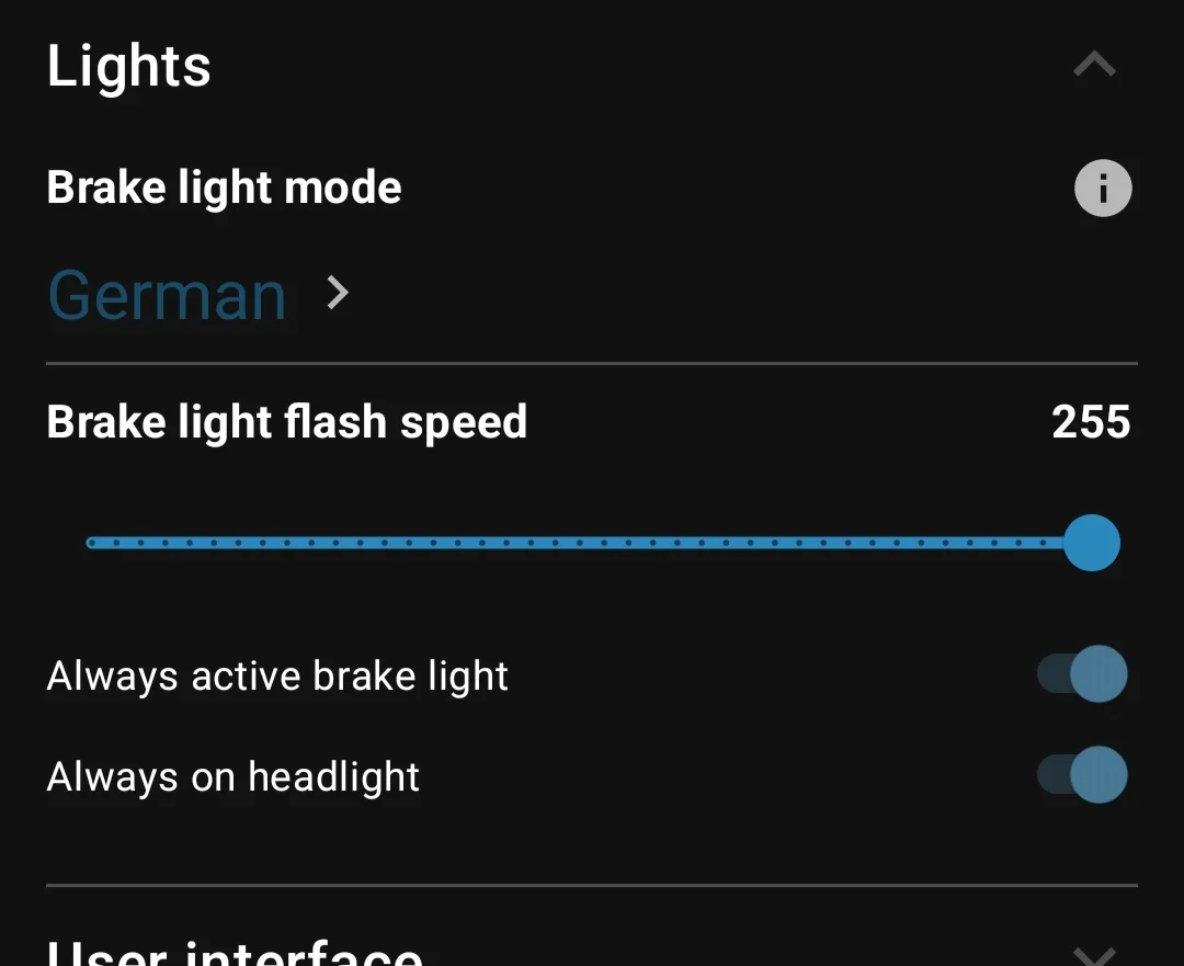

Und zum licht , wir sprechen doch vom frontlicht meines wissens nach? Und da tut sich garnix ..dachte er würde dann automatisch wie bei der vanilla mit licht an starten ohne etwa den haken bei always light on zu setzen ...aber das macht meiner nicht ,auch nicht bei einstellung german ... da macht er nur das rücklicht an scheinbar...hatte vorher alles auf static und 255 .
Naja muss das ganze mal beobachten
Hmm dann weiß ich auch nicht. Dann prüfe noch mal ob du auch die BLE 1.1.4 hast. Bin mir aber gar nicht sicher wie es bei mir ist da ich die Auto Connect Funktion eh immer aus hatte aber werde ich morgen mal beobachten, falls schönes Wetter ist und ich ne Tour drehe.

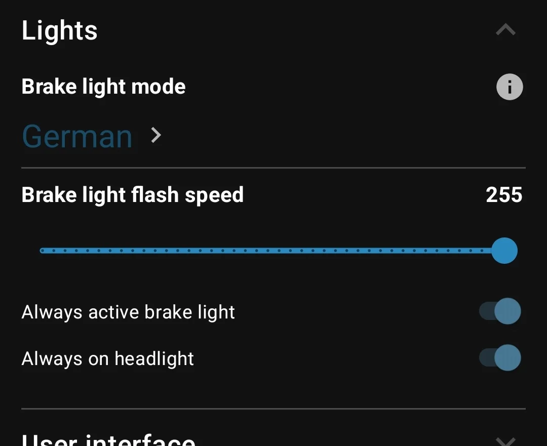

Ja wir sprechen vom Frontlicht. "Always on Headlight", sorgt dafür, dass der Roller wie mit der aktuellen originalen FW startet. Der "Nachteil" ist, bei dieser Einstellung kannste in dem Profil dann das Licht auch nicht mehr ausschalten aber damit startet er wenigstens mit Licht.
Im Spaßprofil, kann man das ja dann ausstellen die Einstellung.

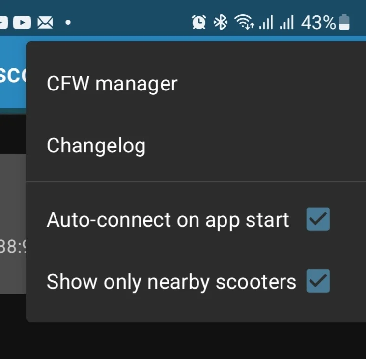

So hab mal kurz paar Bildchen gemacht dazu, vllt findet ja einer den fehler, ble Ist nicht 1.1.4 und wenn ich statt static german eintrage schaltet er nur dauerhaft das rücklicht ein aber nicht das frontlicht,
und verbinden tut er sich auch erst nach erneuten bestätigen

So hab mal kurz paar Bildchen gemacht dazu, vllt findet ja einer den fehler, BLE ist nicht 1.1.4 und wenn ich statt static german eintrage schaltet er nur dauerhaft das rücklicht ein aber nicht das frontlicht, und verbinden tut er sich auch erst nach erneuten bestätigen
Was ist genau das Problem? Die ominösen BLE Versionen scheinen schonmal die Spezialität bei den Audi Scootern zu sein.
Wenn man in bei der Installation der SHFW die "UpdatedBaseTest" installiert, sind sowohl Front- als auch Rücklicht schaltbar.

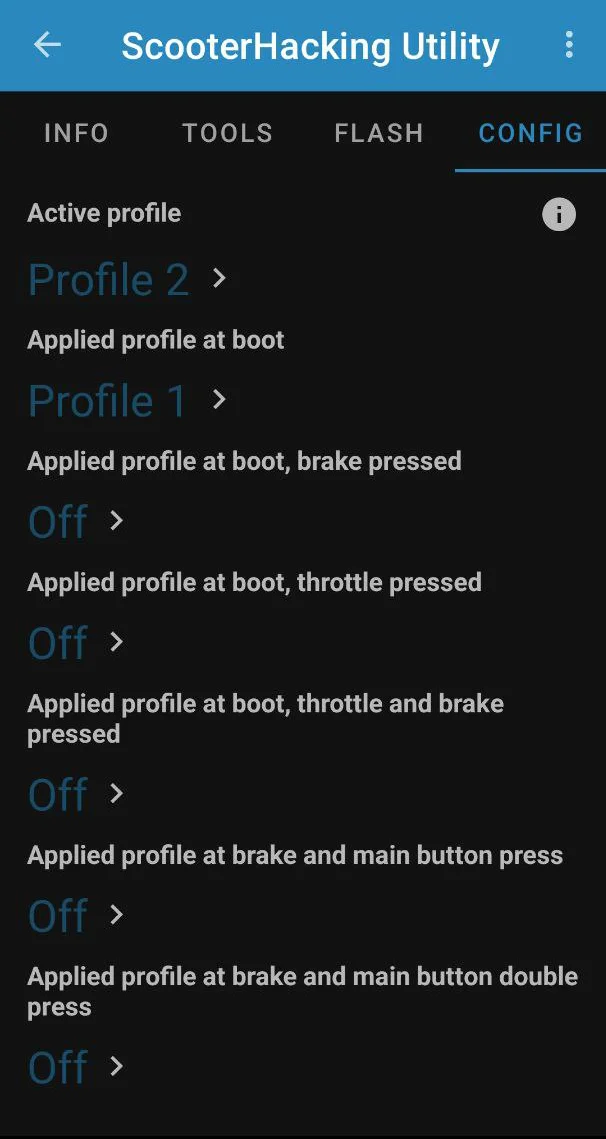

Deinen Wunsch habe ich an meinem Scooter mal fix umgesetzt. Bei meinem G30D II funktioniert das jedenfalls einwandfrei.
ProfileTriggers alle auf "off", bis auf "Applied profile at boot" (Profile 1) natürlich. Dann im "Tools/Automate" die Funktion "Set SHFW profile" auf Profile 2 gesetzt.
Vielleicht "normalisierst" du die ominöse BLE-Version mal testweise zur v1.1.4 und gradest die BMS auf v1.5.8 up.
Keine Ahnung, ob das dann vielleicht auch bei dir funktioniert. Über diese Audi-OFW ist recht wenig bekannt.
Oder meinst du eventuell die Funktion "Auto-connect on app start"?!
Gibts nichts zu entschuldigen✌️bin für jeden fachliche Hilfestellung dankbar , ja genau richtig die Einstellungen habe ich auch so wie du , nur das ich noch zusätzlich die double tap einstellung anhabe um gemütlich ins stock profil zu switchen wenn der scooter schon an ist.
Das habe ich soweit schon umgesetzt und funktioniert prima ...es geht hauptsächlich um die auto connect funktion ! Genau wollte im laufe des tages mal alles auf einen g30d2(normal) abändern , weil die audis scheinbar ja doch überall komische Versionsnummern haben ...dachte es wäre nur die drv 1.6.8 die es normalerweise nicht gibt. Hatte gestern abend dann mal reingeschaut bei den files und siehe da BLE ist auch irgendwas spezielles.... einzig alleine die bms ist wohl ne normale nummer bei den audis.. werds heute mal probieren...und berichten ..thx
