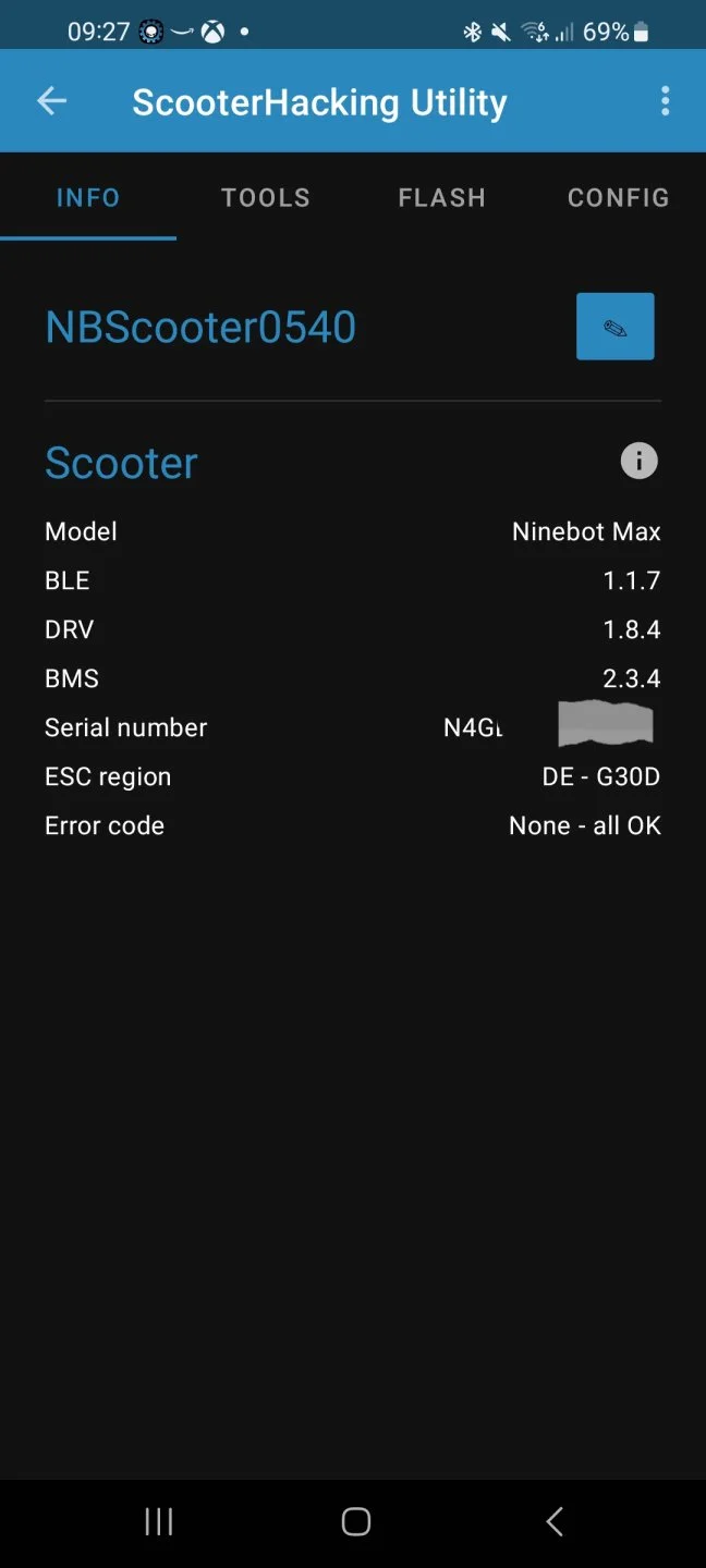

Und zusätzlich, stellst du, siehe Bild ...Handbremse ziehen und 1x Mal Startknopf drücken ein, dann bist du wieder im Stock.
