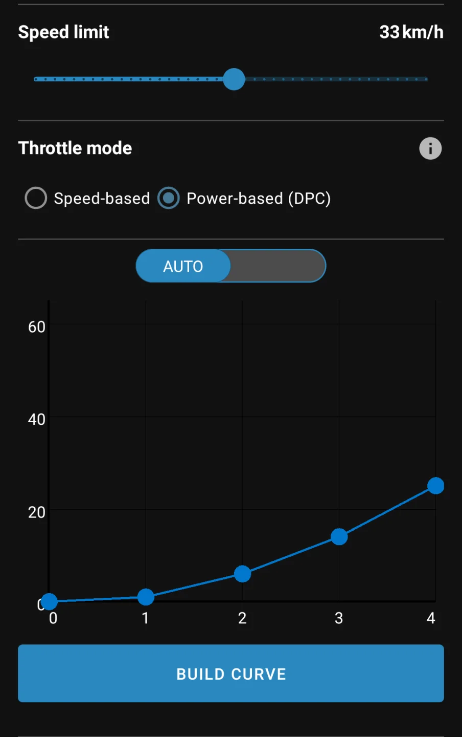

Hey Leute, weiß einer bitte die Standard Ampere bei dem G30D II in den Modi Eco, Drive und Sport? Sport hat ja serienmäßig 25A wenn ich das richtig verstanden habe? Würde gerne eine komplettes Standardprofil haben wollen und dann eins was „getuned“ ist. Danke vorab jungs
Hy,
ja, hast du richtig verstanden.
Standard Werte sind:
Sport 25 Ampere
Drive 14 Ampere
Eco 8 Ampere

Der erste Post erklärt alles Schritt für Schritt.
In der Einstellung Stock ist alles original. Hier die Geschwindigkeit auf 21 km/h stellen (Ampère Standard Werte für den Ninebot Max G30 DII sind: Sport 25, Drive 14, Eco 8).
Dann brauchst Du nur noch das Profil zu kopieren, in ein neues kopieren und in selbigem dann die Geschwindigkeit auf irgendwas jenseits von 27 km/h zu stellen, dann fährt der Ninebot ca. 26 - 27 km/h. Mehr geht eh nicht auch wenn Du auf 38 km/h stellst.
