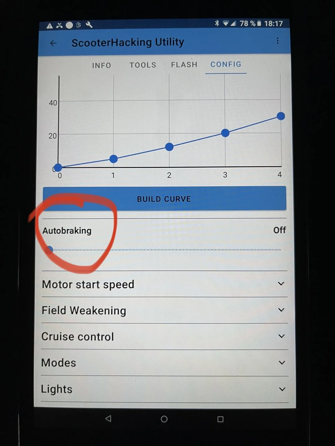

das war bei "Autobraking", was man als Schieberegler unterhalb von "Throttel mode" findet.
evtl. war das der Grund, warum der Motor so warm wurde ;-)
ich werde gleich mal nachsehen, wie es um meine Stecker und Kabel steht ;-)
Wo stelle ich bitte das KERS ein?

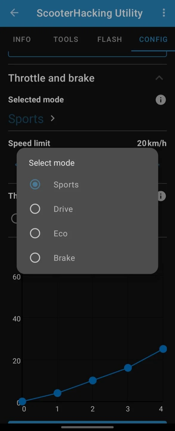

Die E-Bremse stellt man im Untermenüpunkt ein, wo auch Sport, Drive & ECO sind, sprich die 4te Stelle.

danke Dir, doch bez. Unternmenü für E-Bremse finde ich nichts ... könntest mir evtl. bitte ein Bild davon machen? Danke!
Gerne, dafür sind wir doch alle da 😊🤝
Seite 1 Punkt 3 der Anleitung 😃
Hier der Screenshot 😊

Ich habe aktuell folgendes Setup:
NB Max G30D
BLE 1.1.4
DRV AT32F | 1.8.8
BMS 1.7.4.2
App Version 2.3.1
Soweit ich das gecheckt habe, nutzt mir aktuell die App nichts zum Flashen auf ein anders CFW.
Jedesmal wenn ich eine DRV flashen will (zB 1.6.13 compat) steht da:
Update failed! Reason data format error- power cycling your phone & vehicle might help
Das hilft natürlich nix.
Jetzt sollte ich vermutlich mit der 9bot-Flasher weitermachen. Dazu brauch ich aber einen st-link adapter. Leider finde ich nirgendswo eine info welcher genau. Kann man mir da einen link posten? oder bzw. die bezeichnung.
mit dem solls dann möglich sein die DRV runterzubringen auf ein brauchbares. oder?
Dann könnte ich mit der APP fortfahren und das sinnfreie 20kmh limit wegbekommen.
Bitte um hilfe - ich steh an
