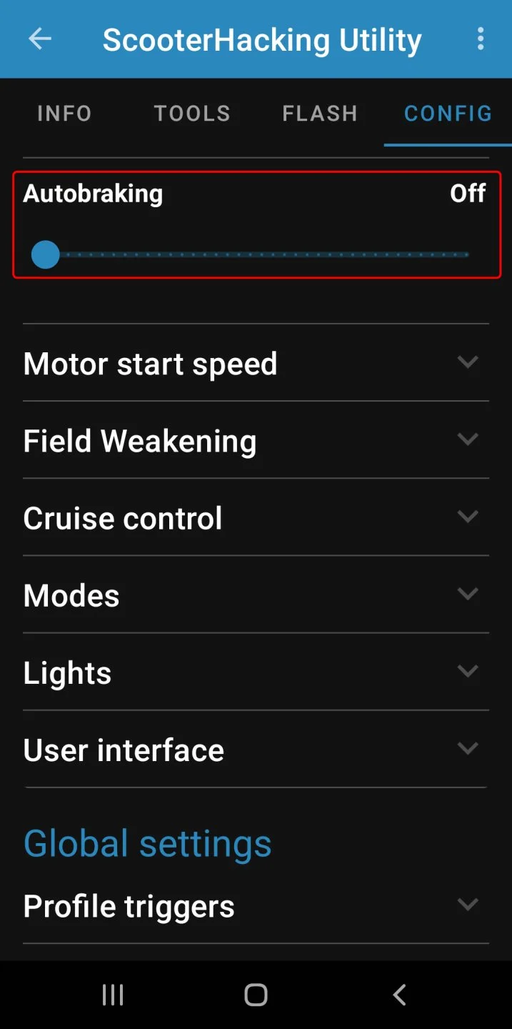

Hey
Hab da mal eine Frage hab seit einigen Tagen die SHFW auf meinem G30D2 und habe bei diesem die Funktion der Rekuperationsbremse im Werkzustand sehr gerne genutzt.
Jetzt ist diese beim Fahren mir der SHFW kaum bis gar nicht spürbar.
Nun zu meiner Frage gibt es eine Möglichkeit in der App diese so einzustellen das man in Richtung des Original Zustands kommen würde ?
Danke im Voraus
Hier kannst du deine automatische Bremsfunktion einstellen.
Die nennt sich hier nur halt nicht KERS.

Schau mal unter den Profil Einstellungen wo sport, drive, Eco ist.. Da gibt's auch noch mal die Einstellungen Brake.

Weißt du eventuell welche Ampere Werte für das Autobraking/Kers noch vertretbar sind Oder welche Werte in der Standardkonfiguration verwendet wurden.

Dann nochmal zu meinem Verständnis. Die 25 bis 65A sind für das Autbraking und nicht für die normale brake welche er meinte:
Nein, die Bremskurve ist natürlich für die manuelle e-Brake. Gibt sehr viele, die für die E-Brake einen separaten Hebel haben. Die Stärke der Trommelbremse wird ja allein durch den Bremshebelweg gesteuert.
Autobrake braucht keine Kurve, das ist ein fester Wert.
Da mir nicht klar ist, ob du das normale Bremsen bemängelst oder nur Autobrake, sind das unterschiedliche Vorgehensweisen.

Früher gab es für KERS (was jetzt Autobraking heisst), nur drei Stufen, die man einstellen konnte-schwach, mittel, stark. Heutzutage ist es diffiziler.

Um ein vernünftiges Bremsgefühl zu erhalten sollte zunächst die Bremse so eingestellt sein, wie unter Punkt 3 beschrieben.
22a-brake-png.22061
Danach würde ich keine Wissenschaft daraus machen und die Autobraking-Funktion frei nach deinem Popometer (Gefühl)
einstellen. Hier gibt es kein RICHTIG und FALSCH. Das ist Empfindungssache.

Danke, du hast mich verstanden und genau die Punkte erklärt, die ich nicht verstanden habe.
Dann kann ich ja beruhigt sein. Und den Wert der Autobraking Funktion nach meinem belieben anpassen ohne Angst um die Kabel zu haben.
