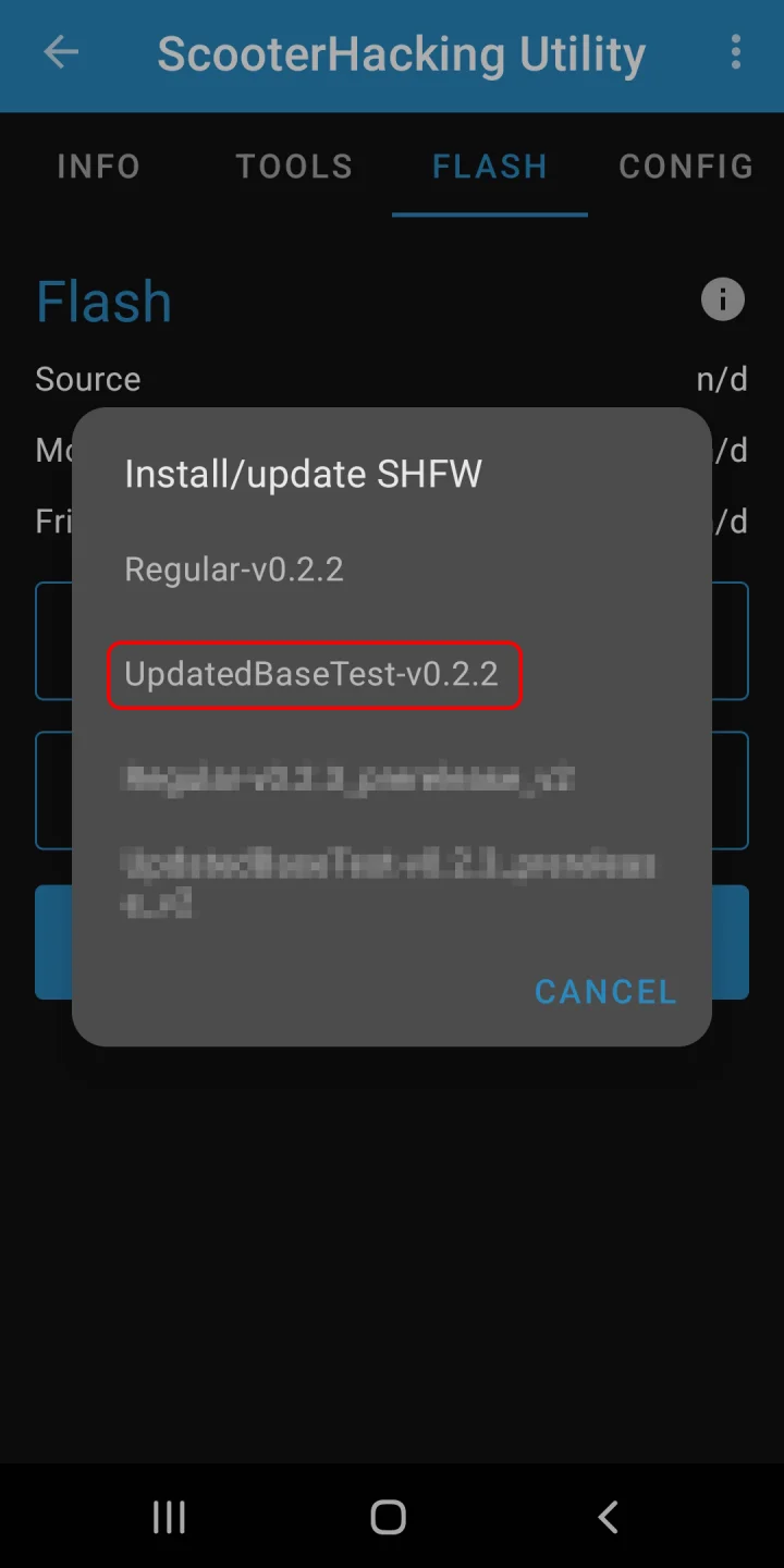

Moin leute habe auf meinen ninebot G30D SHFW drauf wenn ich ihn nun an mache ist das voderlicht an. Wenn ich nun denn power Knopf kurz drücke (hoffe ihr wießt was ich damit meine also denn Knopf zum anschalten) geht das voderlicht aus und das rücklich an wenn ich denn nochmal den power Knopf kurz drücke sind beide lichter aus. So drücke ich jetzt kurz den power Knopf gehen beide lichter ganz nomal an. Weiß jemand wie man das verhindern kann das zu Anfang das voderlicht an ist und wenn ich es auschalte das Rücklicht an geht es soll beim starten einfach kein Licht an sein so wie es immer war
Dann installiere mal die UpdatedBaseTest und nicht die Regular.
