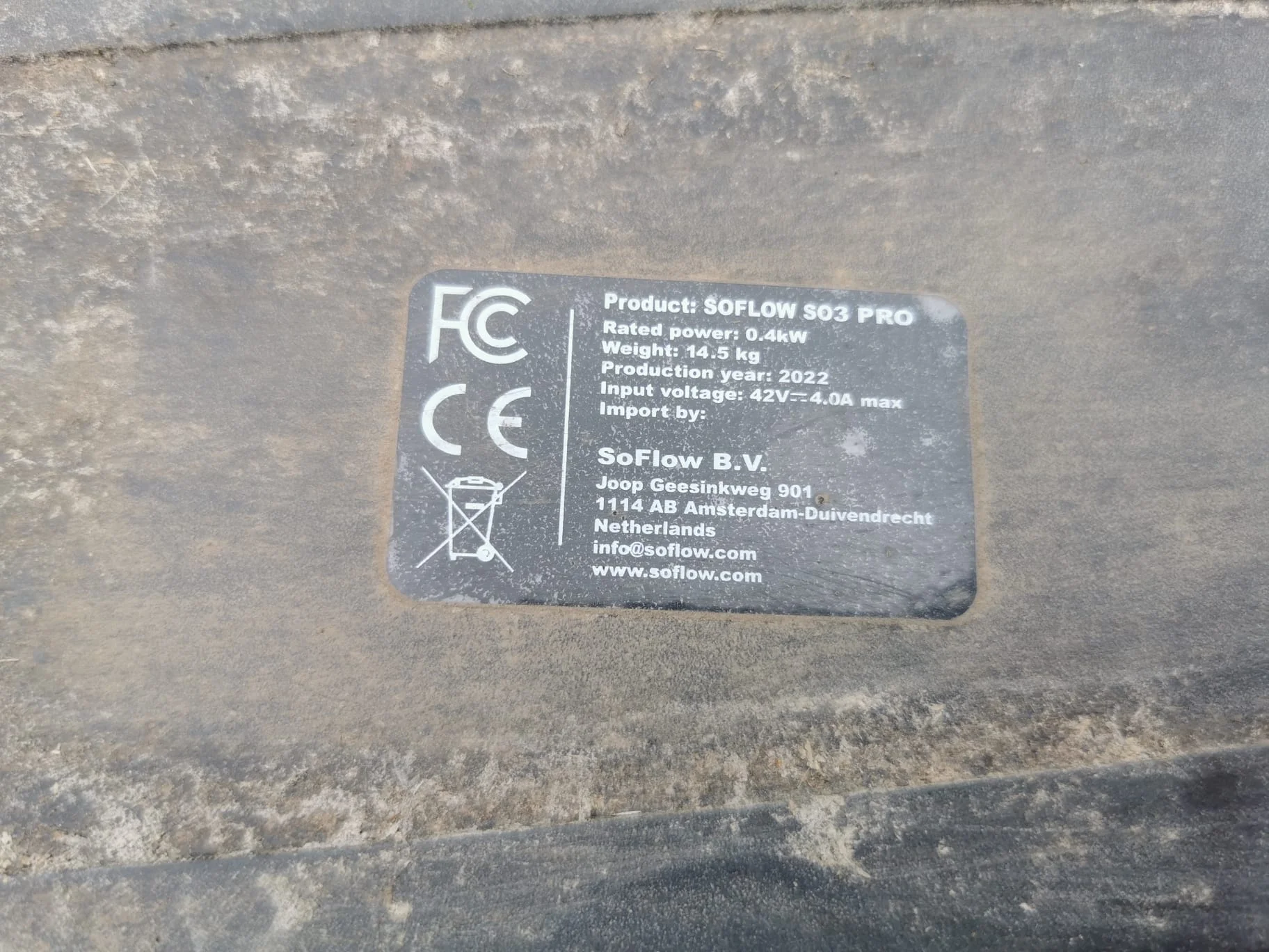

Ich habe einen gebrauchten SO3 von 2022 gekauft. Wo finde ich die FIN auf dem Roller? Konnte nur unten einen Aufkleber finden, der sagt aber nicht viel aus...

Die FIN (VIN) sollte unter dem Scooter stehen, wenn ich das Bild richtig interpretiere, sie steht aber auf jeden Fall in der Datenbestätigung (die vorhanden sein muß- Versicherung, Polizei,..
