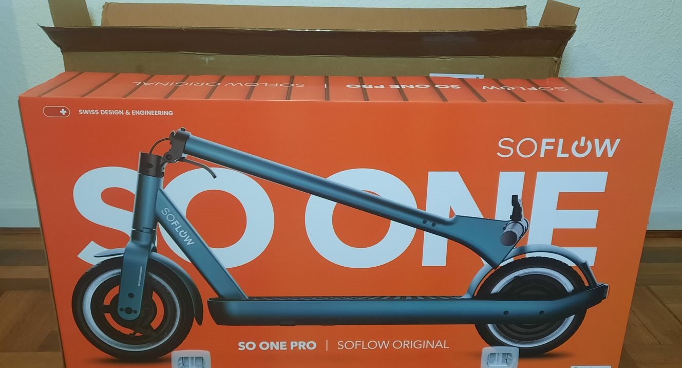

Tünnen geht nicht...und Tuning auch nicht... vielleicht irgendwann...habe auch einen So ONE Pro der fährt wirklich im Schneckentempo...es werden zwar 22 angezeigt... trotzdem kann ich den mit meinem Soflow S04 Pro locker überholen ohne Tuning... Der Frust wächst auch wenn du von Leihrollern überholt wirst😂 Der SO One Pro liegt bei mir auf dem Dachboden... sozusagen noch fast ganz Neu😂 er liegt im Dornröschenschlaf... vielleicht wird er ja irgendwann wachgeküst🤭 sollte es irgendwann eine Möglichkeit geben den zu Tunen...würde lieber 2 Soflow S04 Pro Kaufen als jemals nochmal einen SO One Pro... Soflow kann sich auf ihr sogenanntes Flackschiff schämen 🥱🫣 Langsam,macht Lärm wie ein Rasenmäher,und viele andere Schönheitsfehler...einfach Lächerlich...kann man eigentlich keinem Weiterempfehlen...
Also Nein...kein Tuning zur Zeit möglich...
