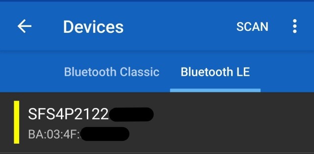

so sieht's bei mir aus mit der Serial-Bluetooth-Terminal App via BLE zum SO4 Pro 2Gen.:
- Roller einschalten
- Oben links die drei Linen drücken
- Auf Bluetooth LE Reiterkarte wählen
- Scan drücken, warten und den Scooter Mac-Adresse auswählen

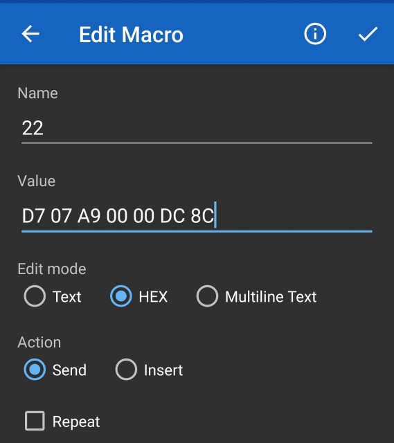

Macro anlegen (durch länger drücken der vorinstallierten Macroprofile).
Name, Value von der BLE-Codesliste einfügen, HEX wählen und speichern auf den Hakensymbol:

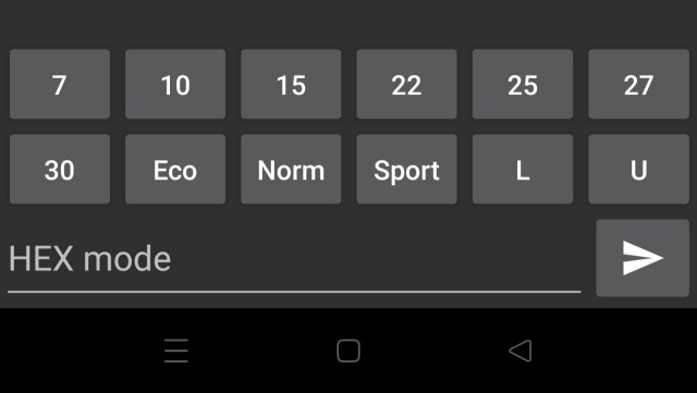

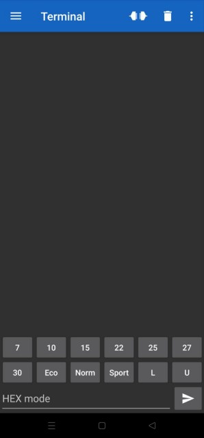

Hier Beispielweise 12 angelegte Macros:
Alles was ein Soflow braucht, noch einfacher geht's net mehr.
Wer noch zusätzlich mp/h oder km/h Umstellung braucht, könnte man noch bis zu 18 Macros anlegen dann wird's Dreireihig (siehe Settings / Misc.).
Dann nur noch oben rechts auf den Connect-Symbol anklicken und Macro wählen, und ab die Post:
Solange Verbindung besteht ist jederzeit änderungen möglich, bis man es disconnectet (oben rechts).
